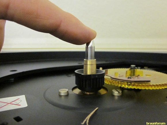

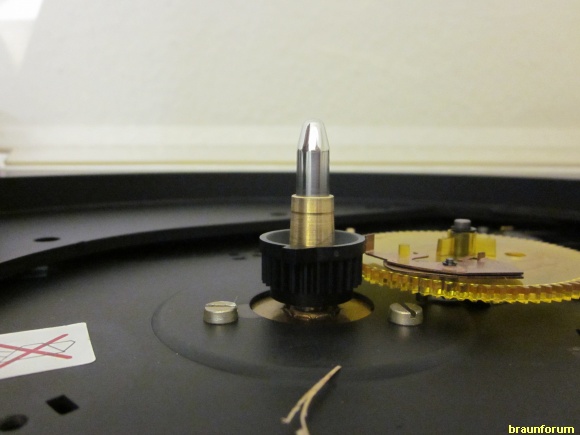

Wollte gestern abend nal ´ne Platte auf meiner kleinen Atelier hören, da merke ich, dass der P2 beim drehen irgendwo schabt. Aluteller, Auflage abgenommen, Pin dreht ganz normal. Aluteller wieder drauf, alles ok. Gummiauflage vorsichtig drauf, alles ok. Platte drauf - schabt. Platte wieder ab, wenn ich leicht auf den Pin drücke, schabts wieder. Scheint also ein Problem mit zunehmendem Gewicht zu sein. Aluteller reibt nicht seitlich, sondern unten, auch nicht überall sondern nur an einer Stelle. Habe als Reibepunkt am Gerät den aufgeschraubten Kreisbogen in Richtung Tonarm.
Ist das Problem bei den Venylhörern evtl. bekannt? gibt´s einen Dämpfer, der da defekt sein könnte?
#2 Beitrag von Fiasko » 14.01.2011, 09:36
Habe gestern mal meinen andereen P2 angeworfen: funktioniert einwandfrei. Hab dann den Plattenteller getauscht - den der funktioniert auf den anderen - auch der "einwandfreie" Plattenteller schabt, sobald "Last" draufkommt. Fehler liegt also ganz klar am Innenleben und nicht am Plattenteller.
Bei dem funktionierenden P2 lässt sich der Stift (plus schwarzem Kunststoffzaghnrad) in der Mitte auch nicht runterdrücken. Bei dem anderen locker um 1-1,5mm! Geht zwar ohne Last gleich wieder hoch, aber sobald ne Platte draufliegt bleibt er unten.
ohne Last:
mit Last:
Ist da ein Dämpfer oder etwas anderes eingebaut? Was kann ich tun?
