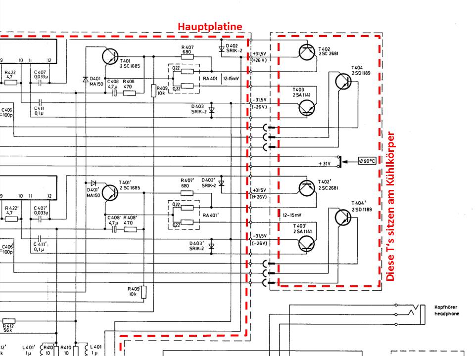

#3 Beitrag von gecko10 » 01.08.2016, 20:14
Hallo,Christian,schau dir mal den Schaltplan an,der Messpunkt ist an dem Arbeitswiderstand mit den 3 Beinen.

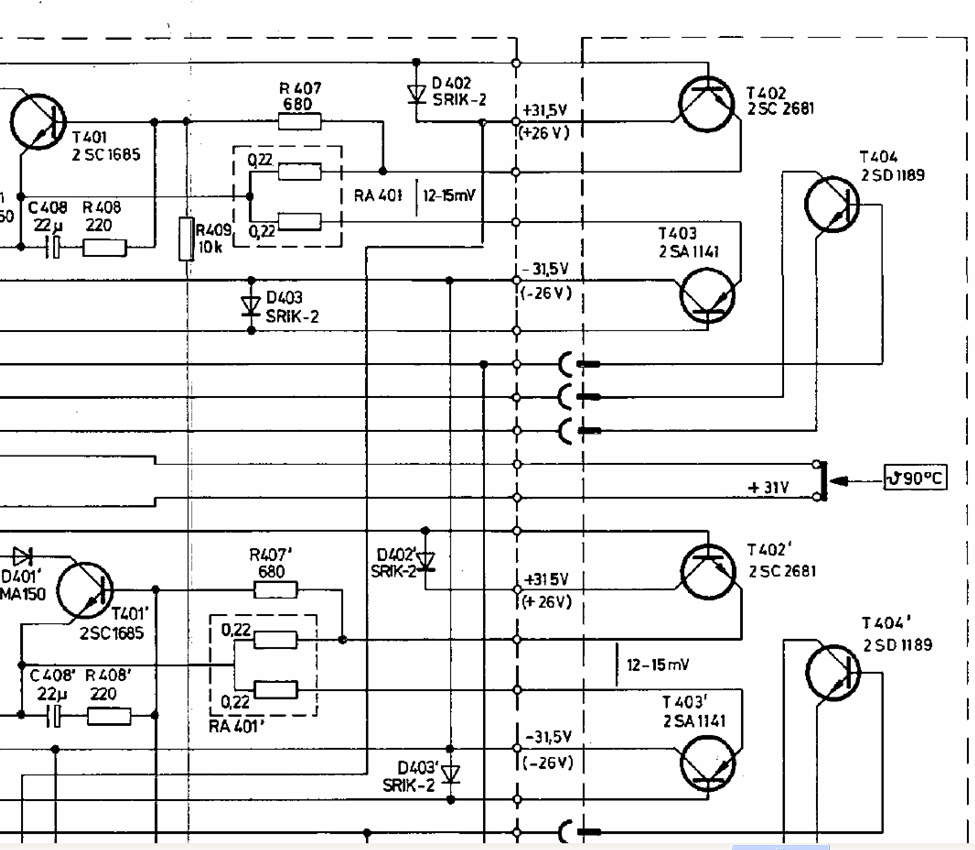

Beiträge: 1262
Re: Ruhestrom R2
#4 Beitrag von wickerge » 01.08.2016, 20:20
Hallo Christian,
im Schaltplan sind die Messpunkte angegeben, allerdings ist dort die Angabe 12 -15 mV statt 10 mV.
Ich hänge den Schaltplanausschnitt an.

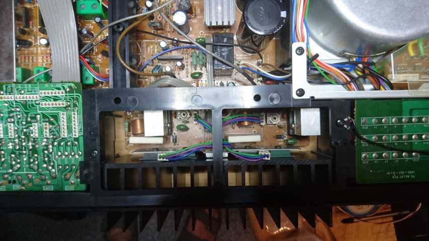

#6 Beitrag von HiFi Fan » 01.08.2016, 20:50
Hallo Leute,
danke für eure Hilfe,
ich finde alles C402 D402 nur den dämliche T402 finde ich nicht, das sollte doch ein Dreibein sein oder ?
hab jetzt nochmals alles zerlegt und finde die Dinger nicht, das sollten doch vier sein oder.
Hallo Gereon,
danke für die tolle Grafik, wenn ich die Position richtig interpretiere gibt es die bei mir nicht
hab mal ein Foto angehängt,
hoffentlich blamiere ich mich nicht bis auf die Knochen
Christian

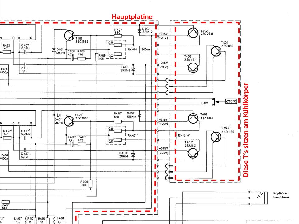

gecko10
Beiträge: 771
Re: Ruhestrom R2
#7 Beitrag von gecko10 » 01.08.2016, 22:07
Hallo Christian,die Transis sind an den Kühlkörpern verschraubt,mit dem dritten mit Stecker in der Mitte.

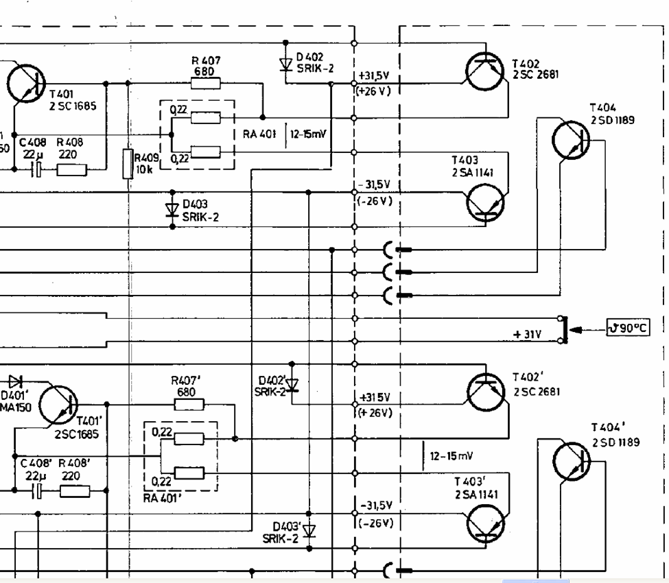

#9 Beitrag von Pegasusffm » 04.08.2016, 15:36
Hallo Christian,
es wird einfacher sein über die Widerstände RA401 zu messen und sicherer.
