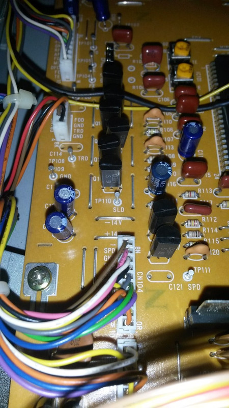

Zuerst habe ich mir gestern die Versorgungsspannungen vorgenommen.
Auch hier im Form wird eine gute und stabile Versorgung als Basis für ein gutes Ergebnis angesehen.
Auf der Platine habe ich dann auch sofort zwei Messpunkte für +/- 5V gefunden.
Die dort zu messende Spannung lag im Toleranzbereich der Spannungsregler 7805/7905 und war somit OK.
Ein weiterer Messpunkt legt der Spannungen von +/- 14V offen
Dort sind im kalten Zustand des Players ca. +/- 15,5V zu messen und überraschenderweise im warmen Zustand + 13,8V und -15,5V.

Warmer Zustand heißt hier, dass der CD2³ eine gute halbe Stunde gelaufen ist.
Was mir jedoch mehr Sorgen bereitet ist die hohe Restwelligkeit:
Hat das schon mal jemand nachgemessen ?
Bei der Durchsicht des Schaltplans habe ich heute gesehen, dass es noch eine +/- 5V Versorgung gibt und auch noch einen 7809 für + 9V.
Somit messe ich diese Werte noch mal nach.

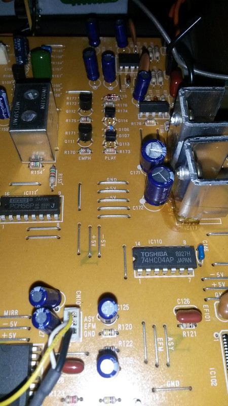

habe gestern Abend nun alle Spannungen gemessen.
Grundsätzlich sind sie im Toleranzbereich der Spannungsregler.
Die Restwelligkeit ist reproduzierbar hoch bei den Messpunkten +/- 14V !
Auf meiner Platine gibt es jedoch einen gravierenden Beschriftungsfehler:
Bei IC118 ist die Beschriftung In und OUT vertauscht, was zu Irritationen führt !
Außerdem sind mehrere das Netzteil und die Spannungsversorgung betreffende Kondensatoren nicht nach Schaltplan verbaut.
Zum Beispiel C173 und C175 !
Ich vermute, dass Braun selbst sich schon an die Optimierung der Versorgung herangemacht hat.
Da es sich bei meinem CD 2³ um die Originalbestückung handelt, liegt diese Schlussfolgerung nahe.
Ich werde in meinem CD 2³ nun die Spannungsversorgung mit den Gebotenen Mitteln versuchen zu optimieren.
Dazu plane ich folgende Schritte:
1.) Siebelkos vergrößern, ohne den Gleichrichter zu überfordern. (Reduktion der Restwelligkeit)
2.) Elkos auf der Ausgangsseite der 78M05/79M05 vergrößern. (Stabilisierung der Versorgungsspannung)
3.) Folien zwischen IN und GND sowie OUT und GND der 78M05/79M05 schalten (Reduktion des Rauschens)
Jetzt beginnt dann die Suche nach Kondensatoren mit größerer Kapazität aber gleichen Maßen ...
