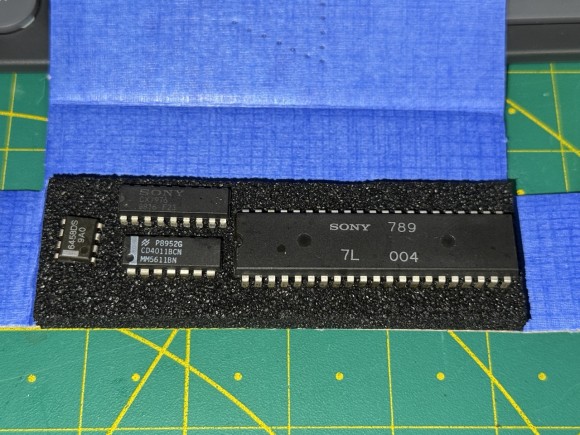

Nach dem Funktionstest kommt das Entkernen:

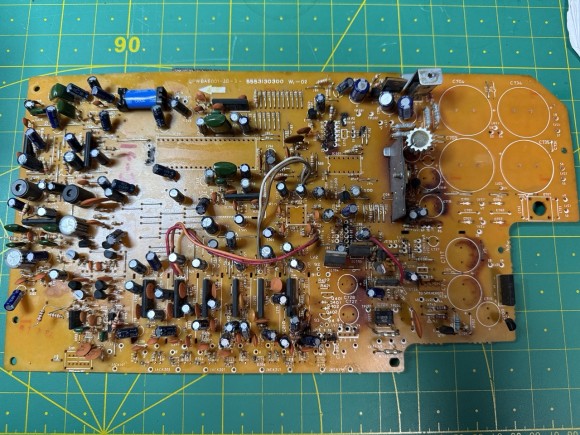

Re: Die Neuanschaffung eines CC4/2 Control Centers
Gefällt mir gar nicht, was ich hier sehe:
Am liebsten würde ich den Mist in die Tonne kloppen und alles neu machen.
VG
VG

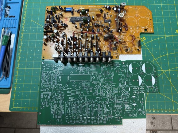

Das könnte dann so aussehen
Dies ist noch eine bedrahtete Version, die ich evtl. in meinen CC4/1 einbauen will. Bisher hatte ich keine Zeit dazu
Hajo
Hajo

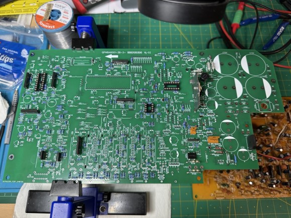

So, möchte mal kurz was von mir sehen lassen, nachdem viele Dinge auch privat mit den Jungs (Hajo und Markus) besprochen wurde.
Auf diesem Wege auch noch mal einen herzlichen Dankeschön zu der tollen Arbeit, die Ihr Euch gemacht habt. Das Platinenmaterial ist wirklich erste Sahne.
Aber, jeden Tag geht es ein Stückchen weiter in Richtung Ziellinie.

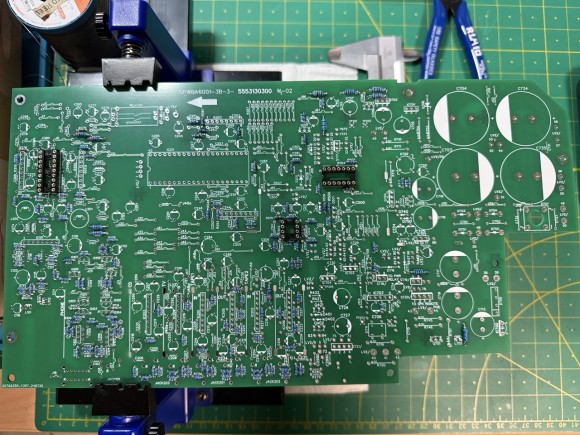

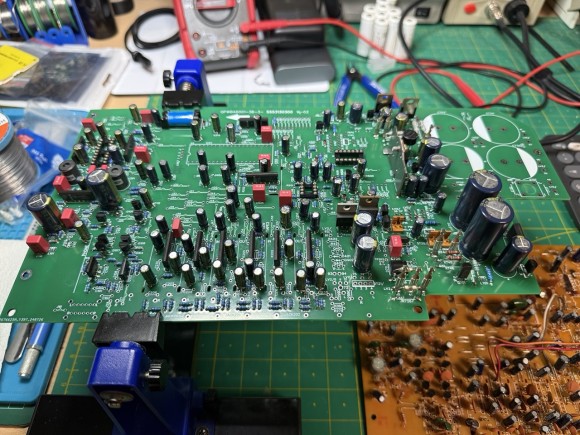

Der heutige Stand. Es wird langsam.
Widerstände und Dioden sind alle eingebaut. Ein paar ICs ebenfalls.
Und weiter gehts.
VG
VG

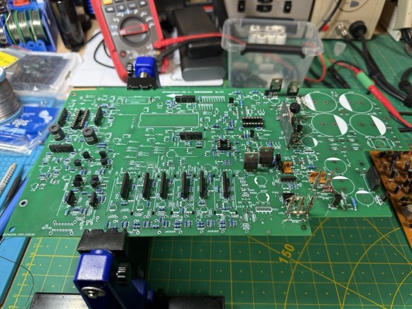

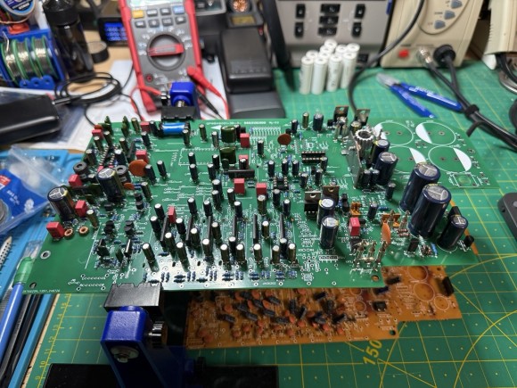

Heute bin ich einen Riesenschritt weitergekommen.
Die Elkos sind alle eingebaut. Kerkos, den 42er Sockel, sowie ein paar Widerstände muss ich noch nachbestellen. Dann die Platine noch reinigen und dann ab ins Gerät damit, für einen ersten Funktionstest.
