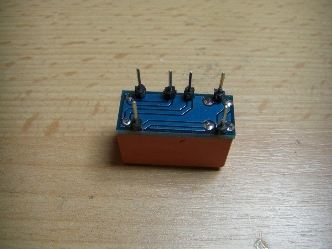

Als erstes kommt jetzt das LS Relais.
Ich hab mir eins über Ebay geholt. Aber ich kann auf der Platine nicht alle Lötpunkte finden. Hat jemand ein Foto oder eine Zeichnung wo die Anschlüsse liegen?

Was hast Du denn für ein Relais gekauft?
Da es die originale Bauform nicht mehr gibt, werden alternative Relais mit einer Adapterplatine angeboten.
Daran sollte die C-förmige Anordnung der Lötpunkte erkennbar sein.
(Friedel540s Bild verlinkt)
Position auf der Platine:
Ich denke, das hilft Dir weiter.
Viel Erfolg!
