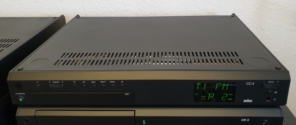

#1 Beitrag von ütronics » 29.04.2022, 16:32
die Wärmeentwicklung ist beim CC4 nicht so gravierend wie beim R4. Deswegen hat man dem CC4 wohl keine Lüftungsschlitze verpasst. Mir wäre es jedoch wohler, wenn die auch bei diesem Gerät noch entstehende Wärme abgeführt werden könnte. Daher kam mir die Idee, dem Gerät eine Abdeckplatte vom R1 (oder auch R2) zu spendieren.
Probeweise habe ich das mal ausprobiert. Was haltet ihr von der Idee ?
Gruß Udo
Deckel R1
Deckel R1

#2 Beitrag von olimuc » 29.04.2022, 20:34
... ich habe noch nie Hand aufgelegt beim CC4, deshalb kann ich die Normwärme nicht einschätzen, aber die Prozessorbox wird ja schon warm, weshalb ich deine Idee gut finde :thumb:

#3 Beitrag von ütronics » 30.04.2022, 10:44
....was mir nicht so gut gefällt, ist die nunmehr deutlich sichtbare Abschirmung der Prozessorbox. Wäre aber in dem Fall nicht tragisch, wenn man oben drauf einen PA4 oder einen Plattspieler stellt. Oder man spritzt den Deckel der Abschirmung schwarz.

#4 Beitrag von Paparierer » 30.04.2022, 10:51
...oder lässt ihn weg - oder ersetzt ihn* durch ein passend zurechtgeschnittenes & ~gebogenes (schwarzes) Lautsprechergitter... :zwink:
*den Prozessorbox-Deckel

#5 Beitrag von ütronics » 30.04.2022, 10:55
Auch ne Idee :)

#6 Beitrag von Buggy » 30.04.2022, 17:47
ich würde mich bei der deckelauswahl am aufbau der anlage orientieren, steht was drauf deckel mit lüftungsschlitzen und wenn nix drauf steht würde ich mich an den deckeln der nachbargeräte orientieren damit es hüpch ausschaut ;)
wobei das beim cc4, was die temperatur angeht imho mindestens sekundär ist.
