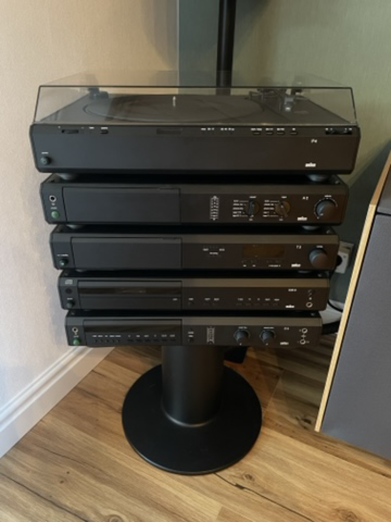

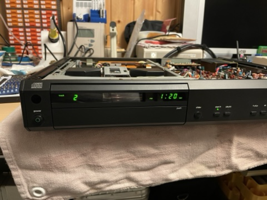

dies hier ist mein erster Beitrag. Mein Name ist Thomas, bin 51 Jahre alt und ich kümmere mich in meiner Freizeit hauptsächlich um alte Computer und deren Instandsetzung.
Na ja, eigentlich kümmere ich mich doch so gut wie um alles, was instand gesetzt werden muss. Und das gewissenhaft und mit voller Leidenschaft.
Nun habe ich eine komplette Braun Atelier mit den Komponenten A2, T2, C3, CD3 und P4 auf dem typischen Standfuß vermacht bekommen. Ein ganz feiner Turm. Bin Stolz wie Oskar. :D

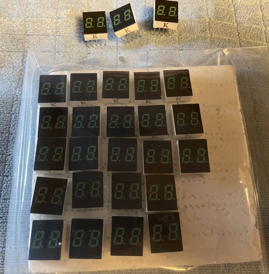

Bei der Durchsicht der Komponenten, ist mir nun beim CD-Player CD3 das Fehlen einiger Segmente der Track- und Zeitanzeige aufgefallen und nun komme ich auch direkt zu meiner Frage.
Fallen diese Siebensegmentanzeigen doch schon häufiger aus, oder könnte es doch an einem Logikfehler liegen? Sprich, dass hier das jeweilige Logik-IC evtl. ausgefallen ist.
Das Flachbandkabel habe ich schon durchgemessen und hier ist alles in Ordnung. Um den Fehler nun weiter einzugrenzen, benötige ich Schaltpläne. Bekommt man die noch irgendwo her?
Ach und darunter die LEDs derToblerone-Klappe sind auch zu 50% defekt. Das käme dann als nächstes dran.

vielen Dank für die nette Begrüßung und den Link für die technischen Unterlagen. Damit komme ich auf jeden Fall weiter.
Was ich aber schon mal feststellen konnte ist, das 2 von den 3 Segmentanzeigen definitiv hinüber sind.
Ich habe jedes einzelne Segment geprüft. Jetzt die Frage, ob jemand hier noch eine Bezugsquelle für solche Ersatzteile kennt.
Zu den Segmentanzeigen habe ich diese Überseeadresse gefunden, aber vielleicht kennt einer noch eine innerhalb Deutschlands:
https://www.goldmine-elec-products.com/ ... ber=G25948

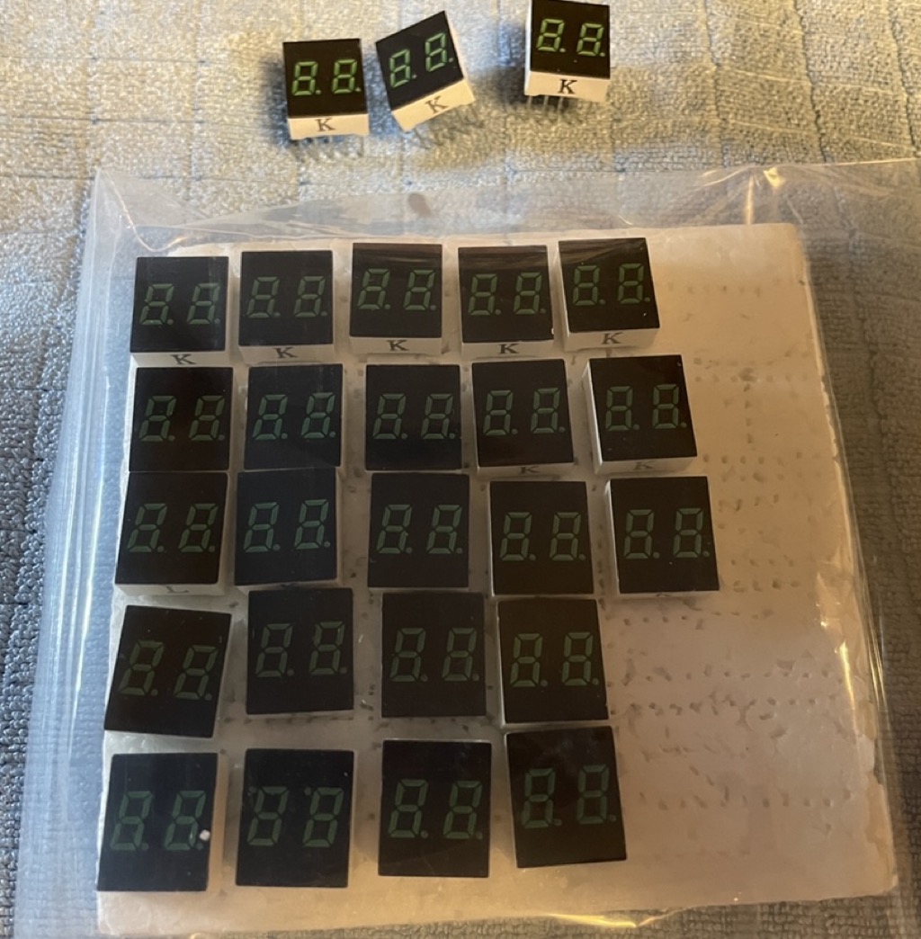

So, ich habe gerade eben 26 von diesen Siebensegmentanzeigen in den USA geordert. Eine andere Quelle habe ich nicht mehr gefunden.
Wenn die angekommen sind und mal jemand welche braucht..... ich habe dann genug davon. :-D
Ich musste über eine Bestellgröße von 50$ kommen, deshalb diese Menge.
Anscheinend sind diese Anzeigen auch im C3 verbaut. Kann man also immer mal gebrauchen. Die Geräte werden ja auch nicht jünger.

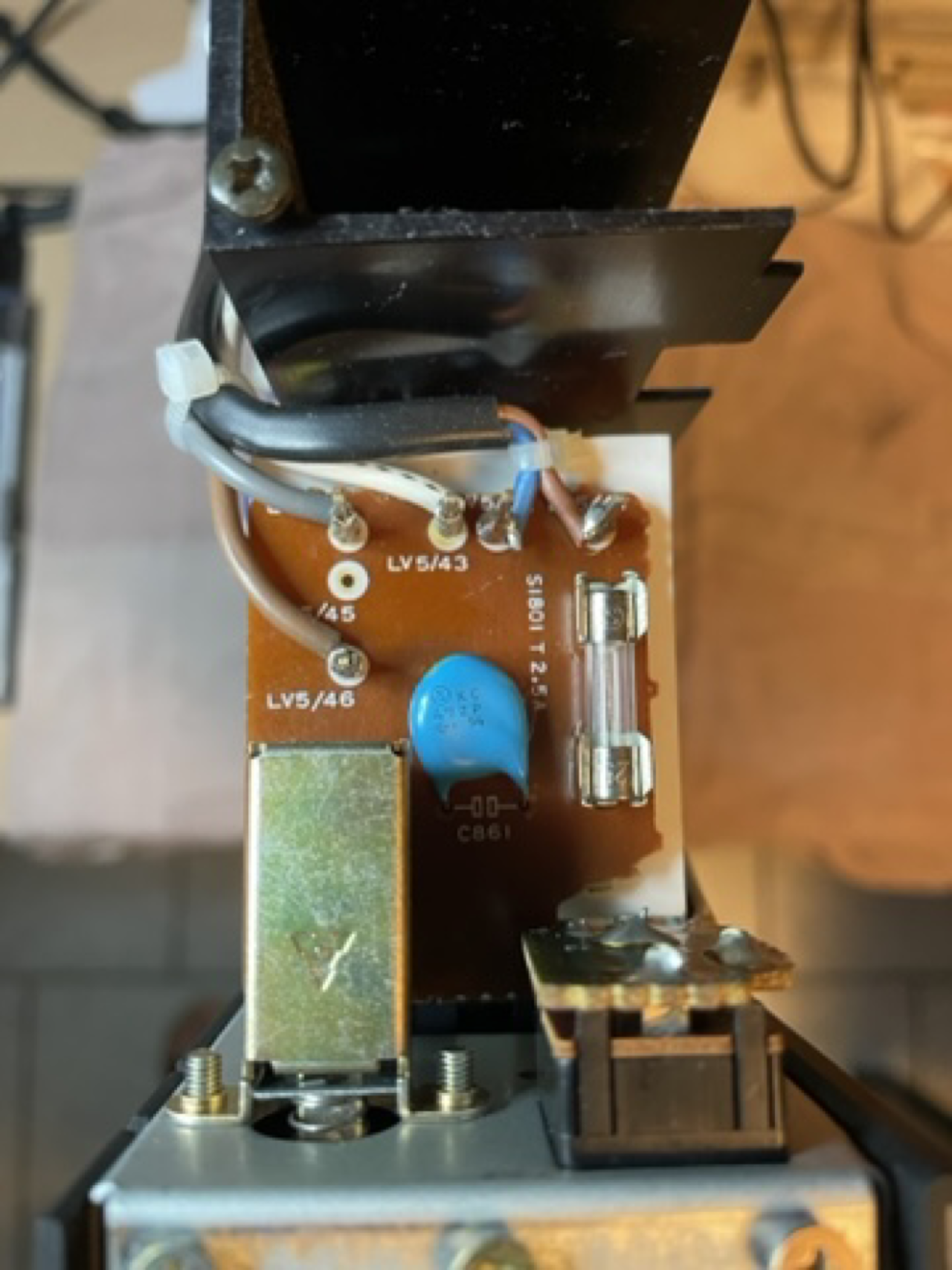

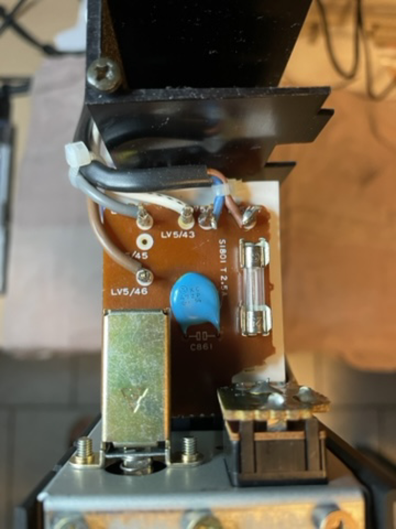

aktuell macht mir der CD3 ein wenig Sorgen. Nach dem ich ihn auf 240V umgebaut habe, fliegt die Feinsicherung auf der Umschaltplatine immer raus.
Wieder zurück auf 220V und er läuft einwandfrei. Hatte das schon mal jemand gehabt? Nach meiner Einschätzung, ist wohl mit dem Trafo etwas nicht in Ordnung.
Umgebaut habe ich nach den Schaltungsunterlagen von der Daten-CD, die ich mir bestellt hatte.
Grau mit Blau und Weiß mit Orange getauscht. Sollte eigentlich so stimmen.
Zwischen Grau und Gelb (220V) messe ich einen Widerstand von knapp 100 Ohm und zwischen Blau und Gelb (240V-Umbau) 10 Ohm. Das ist zu wenig,
Kein Wunder, das die fliegt.
Alle anderen Geräte (A2 und C3) konnte ich übrigens ohne Probleme umbauen.

im Schaltbild des CD3 sind die Farben der Trafoanschlüsse falsch. Es gibt da eine Service-Information vom 11.07.86 in der dies korrigiert wurde. Wenn du besagte CD mit den Atelier -Unterlagen hast, schau mal im Verzeichnis Service\CD nach. Dort wirst du das entsprechende Dokument finden.
MfG
Beiträge: 2759
Re: Durchsicht meiner neuen Atelier
#8 Beitrag von Paparierer » 06.12.2021, 00:55
Hi Thomas,
das ist die korrigierte Zeichnung aus der Service- Information vom Nov. 86, die Rainer meint:
Viel Erfolg!

ich danke Euch für diesen Hinweis. Dann scheint wohl doch alles in Ordnung zu sein. :-)
VG
Edit: Kurze Rückmeldung: Hat geklappt. Nun laufen alle Geräte auf 240V.

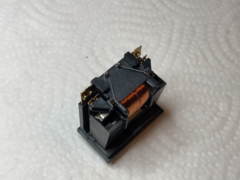

zum schwächelnden Kanal des A2:
Wenn du Glück hast, ist es nur das LS-Relais. Das ist ja problemlos zu wechseln.
Es könnte auch der Quellenwahlschalter sein. Als Test könnte Kontaktspray helfen, der Schalter hat zwei kleine Öffnungen, durch die man das Spray einwirken lassen kann. Wenn die Probleme dann weg sind, ist die State of the Art-Lösung, den Schalter auszulöten, zu öffnen und zu reinigen. Ist aber fummelig und muss mit Vorsicht gemacht werden.
Bei mir war auch noch der Mono-Stereo-Tasterknopf defekt und führte immer wieder zum Kanalausfall. Da hilft nur noch tauschen. Mein Ersatz war ca. 1mm breiter als der originale, weshalb ich die Öffnung im Metallträger minimal verbreitern musste. Das Raster der Lötpins passte, ich musste sie nur etwas schräg einlöten, weil der Taster einen Tick länger war.

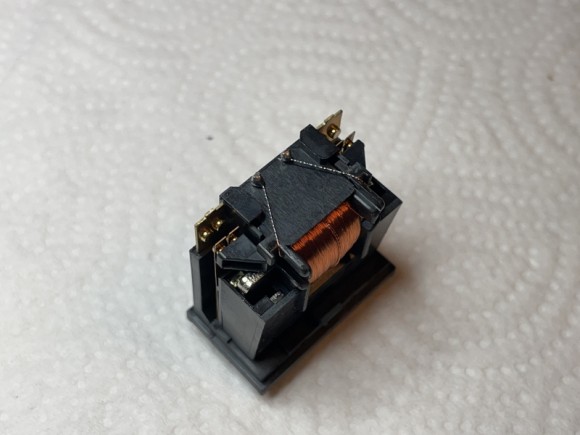

danke für den Hinweis. Beim A2 habe ich (nach dem Klopftest) das LS-Relais ausgebaut und dessen Kontakte gründlich gereinigt.
Diese sahen für mich noch sehr frisch aus und warum dann direkt etwas tauschen, wenn es grundsätzlich noch funktioniert.
Nach dem Ruhestromabgleich spielt er jetzt wieder sehr gleichmäßig auf beiden Kanälen und wird auch nicht mehr so heiß.

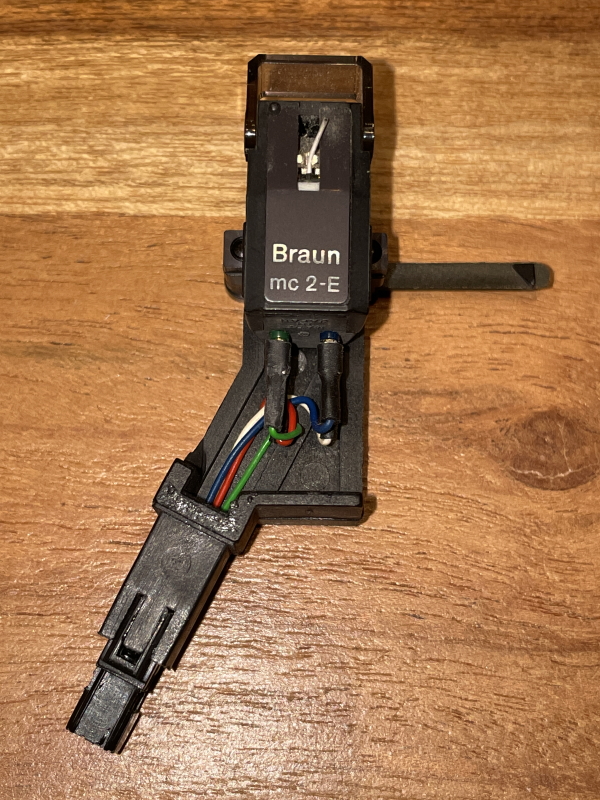

Nun suche ich für meinen P4 (MC) noch eine neue Nadel. Auf dem linken Kanal kam weniger, als auf der rechten Seite und nach Wechsel der Cinch-Kabel,
wanderte der "Fehler" mit. Also eindeutig der P4 der Schuldige. Dann sah ich mir den Tonabnehmer mit der Nadel genauer an uns sah,
das der Nadelträger mittig einen schönen Knick hat und auch eingerissen ist. Schöner Mist. Ersatznadeln sind nicht gerade einfach zu bekommen.
Hätte hierzu vielleicht auch jemand einen Tipp für mich?

dann war das mit dem Relais die softe Fehlervariante.
Reinigen der Relais ist oftmals durchaus ausreichend, aber auch da scheiden sich die Geister: Für die einen der erste Ansatz, für die anderen ein No-Go :wink:
Genauso wie die Ersthilfe mit Kontaktspray...

Puuuhhhh, schwieriges Thema. Ich möchte hier auch keinem vor den Kopf stoßen. Ich tausche nun mal erst dann was aus, wenn es auch wirklich defekt ist. Das mache ich immer so. Das Relais sah noch tadellos aus und deshalb gab es für mich auch überhaupt keinen Grund, dieses zu wechseln.
Gereinigt habe ich die Kontakte übrigens mit einem Lederstäbchen und 99,9% Isopropanol. So wie ich es von meinem Vater, einem alten Fernmelder, gelernt habe.

Kurzes Update zur Nadelsuche für meinen P4 von oben.
Ich habe die defekte Nadel nun zum Nadelspezialisten eingeschickt, nachdem ich nur gutes über ihn las.
Neue NOS-Nadeln fand ich zwar auch, aber hier steht das Problem der porösen Gummilager im Raum.
Hier kann mir keiner die Garantie geben, dass das, aufgrund der langen Lagerung, noch in Ordnung ist.

Heute sind die Segmentanzeigen aus den USA endlich angekommen. Habe direkt alle drei getauscht, damit ich die nächste Zeit vor Ausfällen dieser Art Ruhe habe. Hat alles wunderbar geklappt.
VG

Anscheinend wurde im C3 (und evtl. noch weiteren Ateliers) der gleiche Typ verbaut. Na ja, die sind mittlerweile so selten zu bekommen, das ich direkt mal was mehr bestellt habe.
Und wie oben bereits geschrieben. Wenn jemand eine benötigt, dann kann man mich gerne anschreiben.

Kabelbaum555
Beiträge: 26
Registriert: 12.04.2021, 00:14
#25 Beitrag von Kabelbaum555 » 22.01.2022, 17:49
Gerade wollte ich an meinem A2/2 den Umbau auf 240V angehen.
Habe gesehen dass der Schaltplan des A2 eine Korrektur bekommen hat. Diese war auch am Anfang des Threads zu lesen + zusätzlich ein crosslink zu einem anderen Beitrag.

Hab zwar versucht mich via Ausschluss Prinzip einer logischen Lösung zu nähern.
Risiko bleibt aber.
Daher meine Frage.
Wer kann für mich das Rätsel lösen?
Ah und bevor ich das vergesse.
Die Lösung wird dann auf einer Platine für den Power Switch verewigt.
Auf der Rückseite ist ja massiv Platz.
Hier der aktuelle Stand als Bild.
Unfertig.
Sicherung und korrekte Beschriftung fehlen noch.
Außerdem ein Blick auf meinen Power Switch der aktuell noch verbaut ist.
Meine Vermutung ist das LV5/46 gegen LV5/44 getauscht wird…
Für den Retter gibts dann die neue Platine per Post ;)
Danke schon mal vorab.
tommi
Beiträge: 242
Wohnort: 50389 Wesseling
#26 Beitrag von tommi » 22.01.2022, 20:17
Beim A2/1 werden 44 und 46 (Grau/Braun) miteinander getauscht. Gehe stark davon aus, das es beim 2er auch so ist.
Edit: Der Schaltplan vom A2/2 sagt das Gleiche. Ich würde es so machen.
VG
Kabelbaum555
Beiträge: 26
#27 Beitrag von Kabelbaum555 » 25.01.2022, 10:24
Dann schlägt beim anstellen die Clipping Anzeige voll aus.
Sofort ausgestellt.
Baue zurück und prüfe jetzt Bauteile.

tommi
Beiträge: 242
#28 Beitrag von tommi » 25.01.2022, 11:03
Messe doch einmal den Widerstand zwischen Grau - Weiß und dann zwischen Braun - Weiß. Letztere (240V) müsste auf jeden Fall einen höheren Widerstand haben,
VG
Kabelbaum555
Beiträge: 26
#29 Beitrag von Kabelbaum555 » 25.01.2022, 12:41
Ja ist auch so.
Knapp 1ohm mehr
Gr - Ws -> 7,6
Br - ws -> 8,7
Kabelbaum555

#30 Beitrag von Kabelbaum555 » 25.01.2022, 12:45
Ja ist auch so.
Knapp 1ohm mehr
Gr - Ws -> 7,6
Br - ws -> 8,7
Der Ruhestrom ist auch unverändert. 17mV
