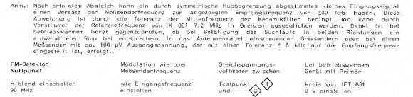

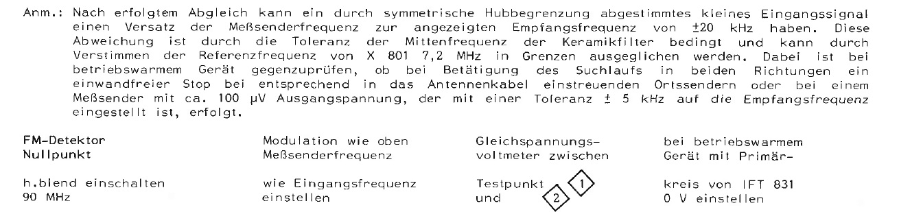

Was Tuner-Fehler angeht, bin ich selbst meist noch ziemlich schnell aufgeschmissen, so ein (fast) kompletter Elko-Tausch oder zumindest Prüfung dieser nichts gebracht hat. Eine Sache aber hat mir noch manchen Tuner gerettet, und das ist schnell zu prüfen: eine evt. Verstellung der Ratiomitte aufgrund verstellter Keramikfilter. (Unter diesen beiden Stichpunkten findest Du hier wie anderswo eine ganze Menge mehr.) In der Serviceanweisung steht dazu:
Miss mal die Spannung bei einem mit bekannter Frequenz und hoher Feldstärke eingestellten Sender zwischen den Messpunkten 1 und 2. Ist die Null oder annähernd Null?
