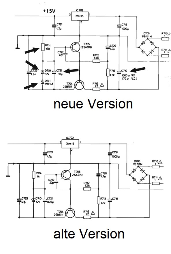

Problem bei Deinem R4 wird der C724 sein. Der hat laut Manual einen Wert von 0,22µF. Da gab es mal eine Serviceänderung.
alt = 0,22µF
neu = 10 µF (ist aber nicht die einzige Änderung in diesem Servicehinweis)
Schau mal, welcher aktuell bei Dir drin ist. und wechsele den dann gegen den anderen Wert aus.

Es handelt sich bei dem CC4 auch um eine alte Version, so daß ich nicht mal eben die Prozessorbox usw tauchen kann, der R4 den ich noch habe neueren Ursprungs ist.

Das regt mich jetzt so auf, dass ich sofort wieder mit meinem Vorhaben, nicht mehr aktiv mitzuarbeiten, breche. Zuerst habe ich mir noch gesagt, lass ihn doch suchen. Den Fehler wird er sich schon selber eingebaut haben. CC4 selber revidiert, eine alte Version aus der Herstellung auf dem Tisch, in der die Serviceänderung von Braun noch nicht eingeflossen ist und ein Servicemanual, welches die Serviceänderung schon eingezeichnet hat. Die Cs beim Auslöten nicht geprüft und beim Einbau nach dem Servicemanual stur die Werte genommen. Schon ist der Fehler da. Obwohl ich keine Glaskugel hier habe wette ich, dass der ursprüngliche Wert des 724 220nF war. Ich habe keine Lust auf Romane. Wenn Dein C 724 den Wert 10µF hat, ändere den in 220nF und teste noch mal. Wenn der Fehler dann weg ist, nehme ich ein Dankeschön gerne an, ich wage mich so weit aus dem Fenster, dass Du den Fehler sonst nie gefunden hättest. Da Du die Service CD ja hast, die Service Änderung ist in meiner Version jedenfalls enthalten. Die Fehlerbeschreibung ist da allerdings anders. Ich habe aber schon in meinem ersten Posting in diesem Thread geschrieben, dass der C 724 nicht das einzige Bauteil ist, was bei dieser Serviceänderung angefasst werden muss. Wenn der Fehler dann immer noch drin ist, bin ich eh raus.

Die von mir genannten Fehler haben nur wenig Bezug zu der von dir genannten SI. Allerdings hattest du recht mit dem C724. Ich hatte die Werte aus der in diesem Forum geteilten Liste genommen. Da steht zwar auch der Hinweis zur genannten SI, aber ich gehe eigentlich davon aus das ein Gerät auch ohne die ganzen Modifikationen funktionieren sollte. Nach meinem Verständnis dienen die Änderungen dazu Fehler in speziellen Situationen oder unter "erschwerten" Bedingungen zu beheben.
Also allgemein die Stabilität verbessert.
Nun ist nach dem Einschalten direkt der Ton da, das passt ja auch zur Beschreibung in der SI. Alle anderen Probleme sind nach wie vor vorhanden.

Das sture Abarbeiten von Listen mit Elkos kann schnell in die Hose gehen. Im Fall der Serviceinformation 10/89 ist es so, dass neben den Elkos noch ein paar andere Änderungen durchgeführt werden müssen.
Ich habe den User mehrmals (auch via PN) darauf hingewiesen, erst einmal den 220nF wieder einzubauen. Als er das dann endlich machte, war zumindest einmal der eine Fehler weg. Ich habe da auch lange nach gesucht, denn der Fehler war ja kein logischer, sondern hausgemacht vom vorigen Reparateur. Beim zweiten Gerät habe ich dann als aller Erstes den C 724 gewechselt. In sofern schon ein Erfahrensvorsprung.
