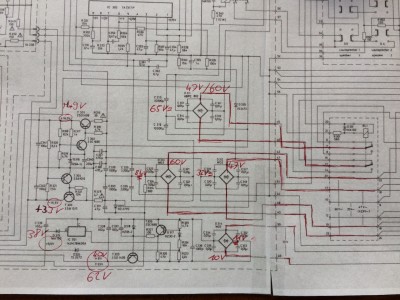

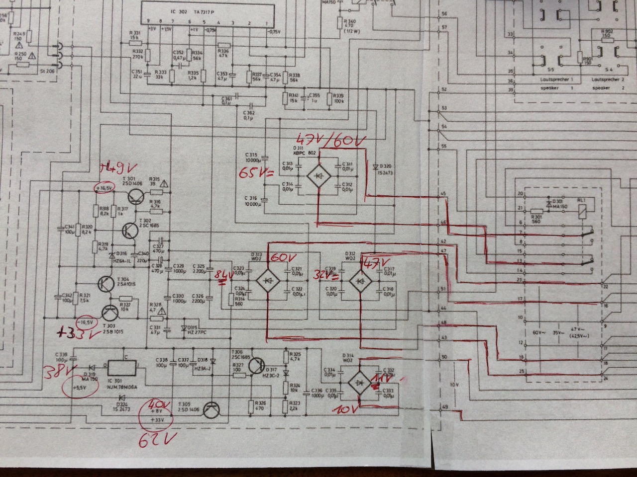

Gemessen habe ich folgendes:
D311, D313 und D314 scheinen normal zu arbeiten, D312 hingegen spuckt nur 32V= aus (gehe ich richtig in der Annahme, dass dort ungefährt das doppelte zu messen sein müsste, also irgendwas um die 65V= ?).
Die angebenden Spannung im Bereich der Transistoren passen vorne und hinten nicht...

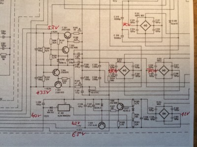

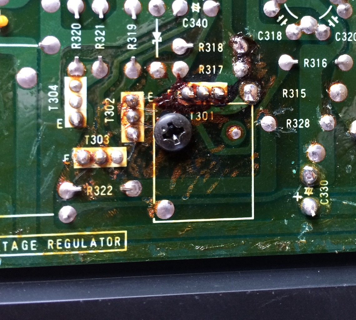

Ansonsten scheint es um T301 mal recht warm geworden zu sein:
Ich hab T301 mal ausgelötet und gemessen. Alle Möglichkeiten einen Widerstand zu messen ergeben unendlich. Gehe ich recht in der Annahme, dass T301 defekt ist?

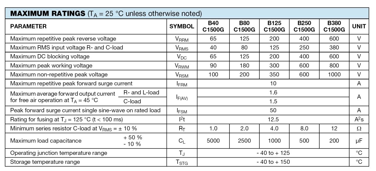

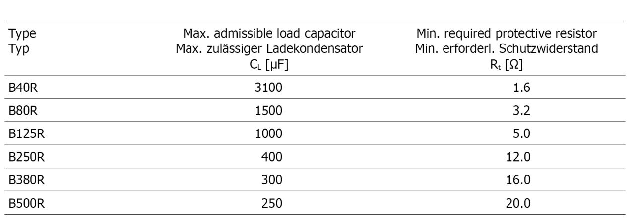

So, nun zum Ersatztyp für den D313 und den dahinter ja verbauten Ladekondensatoren 2200 µF:
Hier quäle ich mich seit einiger Zeit selbst etwas mit der Therorie. (Habe ein R2 mit defektem D313) Wobei mir diese Theorie prinzipiell klar ist: der Ladekondensator kann für einen Gleichrichtertyp nicht unendlich groß werden, weil sonst die Flanke zum Laden immer kürzer und damit der Strom durch den Gleichrichter (und Trafo) immer größer würde. Aber - was wollen mir denn z.B. die beiden folgenden Typen/Datenblätter wirklich sagen:
Einmal Visahy B80C1500 und einmal Diotec B80R. Wie man sieht, könnte man angeblich beim Vishay B80C bis zu einem Elko von 2500 µF gehen (was passen würde) - beim B80R von Diotec nur bis 1500 µF (was nicht gehen würde). Aber - so richtig die Wahrheit ist das nicht, oder? Mit der blöden Bessungs"formel": 1 mA (Gleichrichter-Nennstrom) je 1 µF Lade-Elko komme ich schon gar nicht weiter. Wie machen denn das die anderen hier im Forum beim Gleichrichter-Wechsel? Ich gebe zu, dass ich mir bisher nie richtig Zeit genommen habe, das mal richtig von der Theorie und Bemessung her rund zu machen. Aber für eine korrekte Berechnung fehlen mir doch auch einige angesetzte Werte in den Braun-Schaltungen? Woher wüsste ich z.B. die angesetzte/tolerierte Brummspannung?
Gruß - Rüdiger

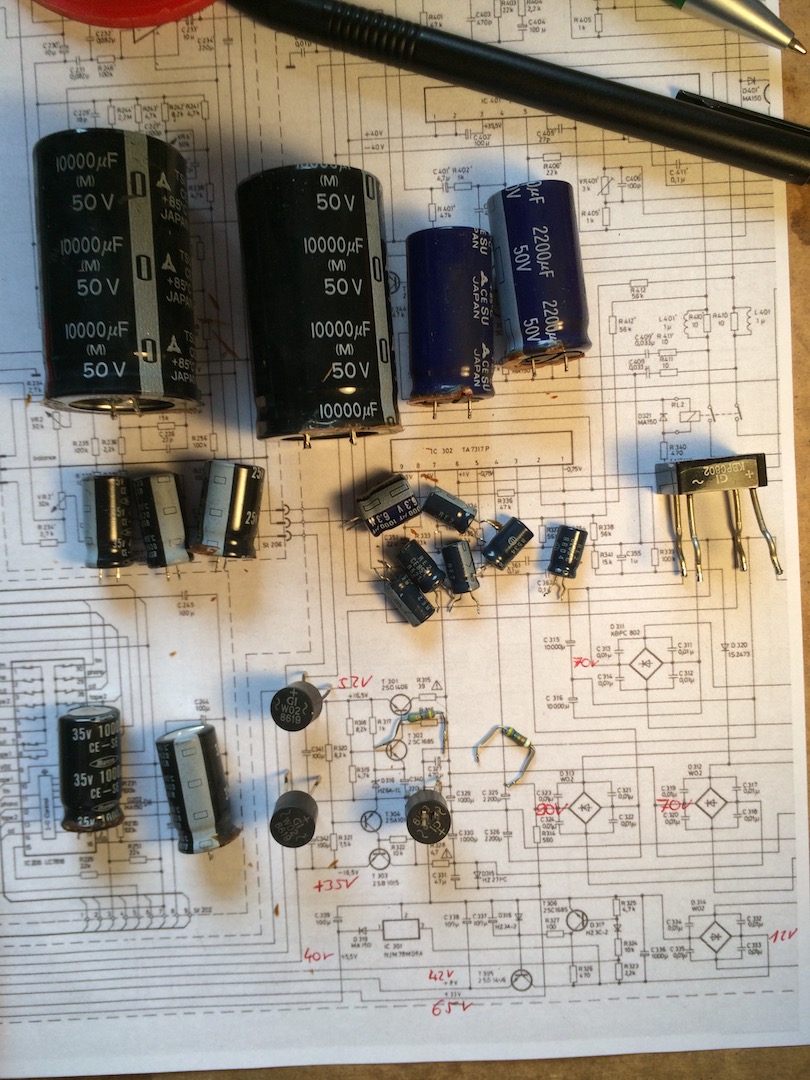

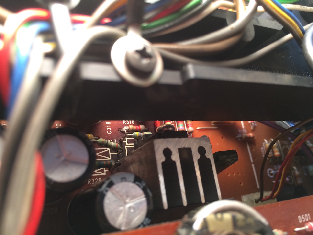

Sodele, die Gleichrichter, sowie sämtliche Elkes drumherum und drei Widerstände sind nun ersetzt:
Allerdings bleibt das schöne Stück immer noch stumm... :(

T301 habe ich wieder eingelötet, mit dem Diodenprüfer hat er circa 580mV Durchlasspannung angezeigt, musste also ok sein.
Was mir aufgefallen ist: T301 wird nach kurzer Zeit ziemlich heiß (kann man nicht mehr anfassen), ist das normal?

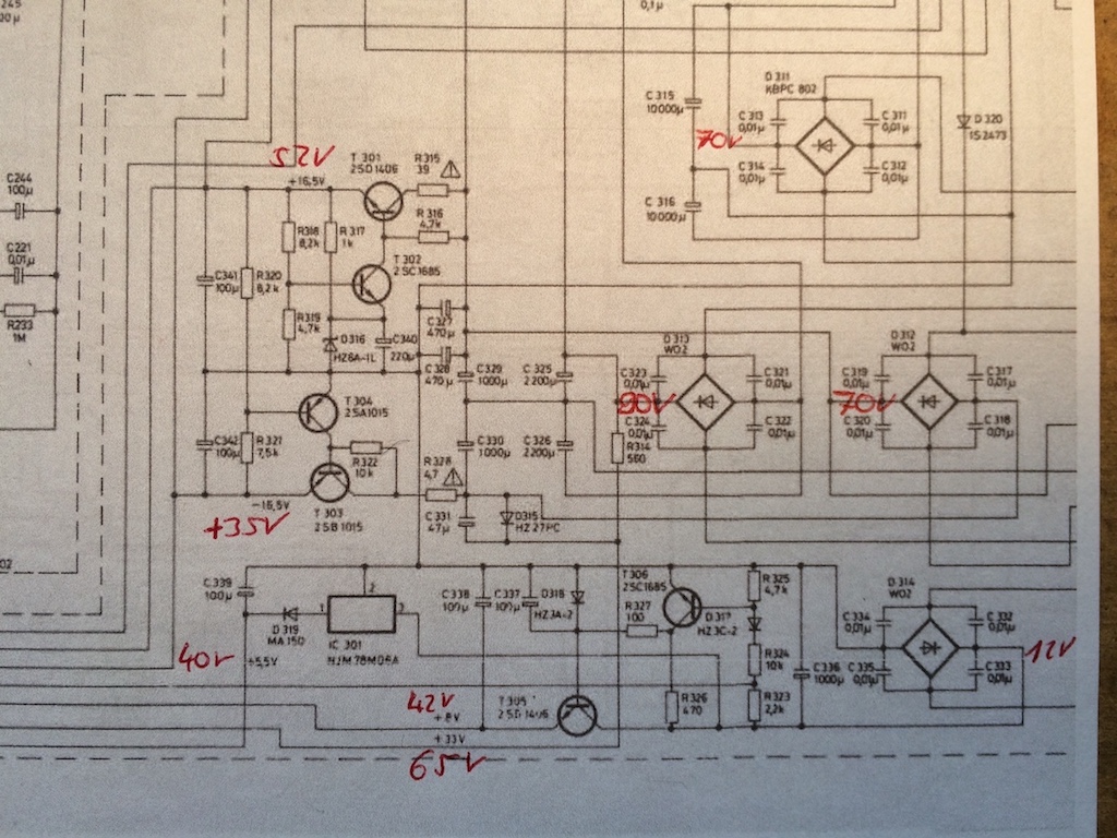

Wegen deiner zu hohen Spannungen..
Hast du den Trafoeingang schon auf 240V umgelötet?
Bei allen älteren Braun-Geräten die das, wie auch der R2, anbieten sollte das gemacht werden.
Dadurch sinken die Sekundärspannungen um ca. 15-20V ab.
Ergo sinken auch auch die Verlustleistungen der Gleichrichter und Transistoren im Netzteil.
Sie müssen dann weniger Eingangsspannung verheizen.
Bei R1,A1,A2 sorgte das stets für ein Absinken der Spannungen auf ungefähr die im Schaltplan genannten Spannungen.
( so das Netzteil nicht eh schon in Mitleidenschaft gezogen wurde )
Bei allen reparierten R1ern habe ich dann alle Elkos im Netzteil getauscht. Die kochen sich ja trocken.
Auch sehr beliebte Fehlerquellen... Wird beim R2 nicht anders sein.
Aber das hast du ja wohl schon gemacht.
Und den von dir fotografierten Transistor nebst Kühlkörper habe ich bei den R1ern nach hinten ins Gehäuse verlegt.
Die Hitze staut sich dann nicht mehr unter den Stegen,Kabeln und zwischen den Elkos.
Des weiteren fällt mir zumindest in dem +- 16,5V Zweig eine Zehnerdiode auf. D316. Wenn diese tot ist
stimmt die Ansteuerung der umliegenden Transistoren nicht mehr.
In den anderen Netzteilzweigen sind auch Dioden in der Nähe der Basen der Transistoren. Deren Schaltzeichen
sind zwar im Plan normale Dioden, aber die Bezeichnungen sind ungewöhnlich..
Nicht das dies auch Zehner sind die alle platt sind.... das würde für mich die zu hohen Ausgangsspannungen der Netzteilzweige erklären.

Hallo Friedel,
bevor ich das Thema eröffnet habe, habe ich zuvor alles zum Thema R2 gelesen, was das Netz auf die schnelle hergegeben hat.
Schon im ersten Posting habe ich deshalb erwähnt, dass ich die Elkos im Netzteil tauschen werde und habe nachgefragt ob es sinnvoll wäre, neben dem defekten Gleichrichter, auch die anderen Gleichrichter zu tauschen.
Nicht mal eine Woche später waren alle Elkos, sämtliche Gleichrichter und defekte Widerstände im Netzteil getauscht und T301 wurde nachgelötet (sowie alle anderen Lötstellen, die nicht mehr gut aussahen).
Ich bin ziemlich genau so vorgegangen wie du es beschrieben hast, deshalb kann ich nicht nachvollziehen wieso du meinst, dass ich rumstochere.
Viele Grüße,
Christopher

Nimm Dir mal das Schaltbild vor und schaue, ob alle Spannungen da sind.
Dann gehe methodisch vor. Also Spannungen am Empfangsteil, Vorverstärker, Display, Endstufe.
Viel mehr kann man aus der Ferne so ohne Weiteres nicht machen.

Commander hat geschrieben: Des weiteren fällt mir zumindest in dem +- 16,5V Zweig eine Zehnerdiode auf. D316. Wenn diese tot ist
Nochmal dazu ein paar Fragen:
Die Dioden kann ich ja ganz normal, natürlich im ausgebauten Zustand, mit meinem Multimeter in beiden Richtungen prüfen.
Allerdings habe ich keine Konstantstromquelle, weshalb ich die Zenerspannung nicht überprüfen kann.
Wenn ich eine dieser Dioden ersetzten müsste, D314 zum Beispiel, finde ich in der Ersatzteilliste aus dem Service Manual dazu folgende Angabe: "HZ 5 C 2"
Ist das folgende das richtige Dokument dazu?
http://pdf1.alldatasheet.com/datasheet- ... HZ3A2.html" onclick="window.open(this.href);return false;
Demnach wäre hier eine Zenerdiode mit einer Zenerspannung zwischen 5 und 5,2 Volt zu verbauen. Ist das korrekt?
Aber was ist zum Beispiel mit D316? Dort ist die Bezeichnung folgende: "HZ 6 A - 1L"
Wie ist das zu deuten? Was wäre da ein korrekter Ersatz?
Ich weiss, viele Fragen... Aber finde es nicht ganz einfach die Bauteile anhand der Bezeichnungen zu "entschlüsseln"... :roll:
Viele Grüße,
Christopher
Commander
Beiträge: 22
Registriert: 10.01.2017, 08:05
Wohnort: 51371 Leverkusen
Re: Atelier R2 bleibt stumm
#22 Beitrag von Commander » 29.10.2017, 20:31
Hi Christopher!
Ich habe die letzten Beiträge grade erst gesehen. Ich bekomme seltsamerweise keine Nachricht mehr darüber...
In Hinblick auf die eine Zenerdiodenfrage würde ich sagen das passt ( 5,2V ), und die andere wäre wohl 6,1V,
Abgesehen davon ist D314 aber doch einer der Brückengleichrichter, laut Schaltplan....
Wie Friedel schon geschrieben hat... Spannung prüfen. Von den Verbrauchern rückwärts Richtung Netzteil.
Da du ja die Gleichrichter und Elkos schon getauscht hast, finde ich es wahrscheinlich das die Z-Dioden zum Teil,
oder alle,durch sind.
Die Spannungen über den Z-Dioden müssen ja der Beschriftung entsprechen ( in etwa ). Wenn die nicht stimmen
sind für die Transistorzweige die Vorspannungen nicht i.O , und damit auch die Ausgangsspannungen falsch.
Leider kann ich dir nur sagen das du dir die entsprechenden Dioden nur im Netz suchen kannst, oder einen alten
Schaltungshasen fragen. Die haben oft auch noch alte Vergleichstabellen aus den Zeiten...
So habe ich auch Ersatztransistoren für meinen R1 gefunden. Mehrere Tabellen verglichen, da mir die neuen Quellen
keine befriedigenden Ergebnisse lieferten.
Gruß, Uwe
