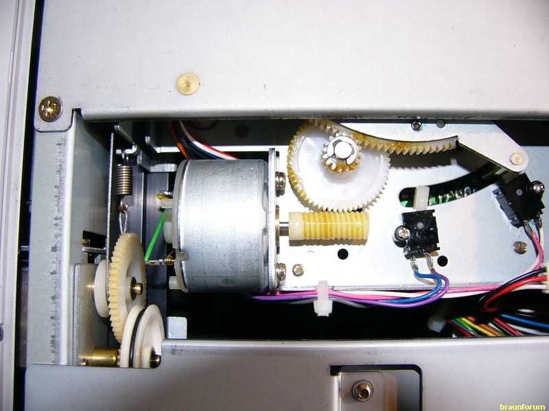

heute habe ich mich mal auf fremdes Gebiet gewagt. Vor längerer Zeit hatte ich einen defekten CD3 ersteigert als Ergänzung zu meiner Atelier 1-Anlage. Der Sliderriemen mußte gewechselt werden und danach zeigte das Gerät genau das hier beschriebene Fehlerbild: http://www.braun-hifi-forum.de/viewtopi ... hlight=cd3.
Ich habe mich also ans Werk gemacht, auch den unteren Deckel aufgemacht und am Schneckenrad gedreht, aber nach Wiedereinschalten lief der Motor immer wieder in die gleiche Position und auch sonst war keine Veränderung zu erkennen. Ich wollte schon aufgeben, habe mir dann aber alles nochmal genau angesehen. Und tatsächlich sah ich nach kurzem Suchen einen weiteren, etwas versteckteren Motor mit Schneckenradaufsatz. Hier war bei genauem Hinsehen auch gleich das verklemmte, fast übergesprungene Zahnrad zu erkennen. Nachdem ich hier durch Drehen die Verklemmung beseitigt hatte, lief das Gerät auf Anhieb.
Hier noch für andere ähnlich unbedarfte ein Bild vom richtigen Motor:

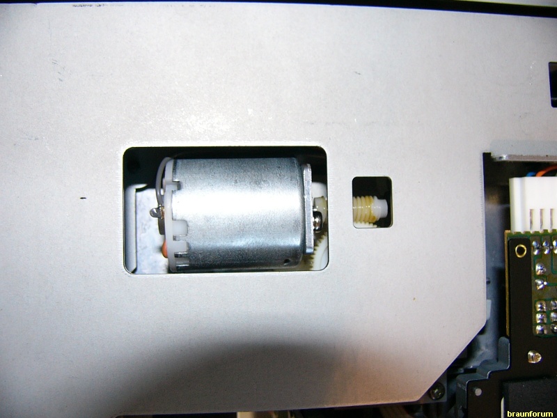

und hier noch eines vom falschen:

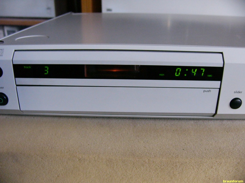

Eine Frage habe ich jetzt noch an die Experten: der Slider sitzt schön passend in seinem Ausschnitt, aber die Toblerone sitzt rechts etwas höher und weiter innen. Kann man da etwas einstellen oder ist das verschleißbedingt und nicht zu ändern?

Nein, das ist nicht verschleißbedingt.
Auf der rechten Seite (von vorne aus gesehen) wird die Drehachse mit der Schließfeder in eine Nut gelegt und mit einem kleinen Blechteil (Teilnummer 137 in der Explosionszeichnung) festgeschraubt (Schraube Teil Nr. 178). Vielleicht ist die Achse rausgerutscht oder so.
Um das Abnehmen der Front wirst Du da wohl leider kaum herumkommen...
...mit den üblichen Gefahrenhinweisen zum Flachbandkabel: MEGAempfindlich und nicht mehr zu bekommen.

#4 Beitrag von Friedel » 06.07.2014, 21:18
Toblerone hängt in der Front. Das Flexiband (zwei Stecker) steckt in der Platine unter dem Laufwerk.
Wenn Du die Front herausnehmen mußt, dann geht das nur mit der Toblerone.
Mein Tipp, baue vorher den Slider raus, dann kommst Du auch wesentlich besser an die Flexiband Stecker ran.

ja, da ist die Explosionszeichnung missverständlich. Die Toblerone hat vier Pins:
Jeweils einen links und rechts zum Drehen (werden links eingesteckt und rechts festgeschraubt - an der Front(!)). Der zweite Pin rechts ist für die Feder - deren andere Seite stützt sich an der Front ab.
Der vierte Pin ist für die Rastmechanik und hat eine Stelle nahe der Toblerone, wo er einen etwas größeren Durchmesser hat; da wird der Haken des Gestänges zum Dämpfer eingehängt (zwischen Toblerone und "Scheibe"), ist auf dem Foto auch zu sehen. Vertrau hier eher Ulis Foto.

#7 Beitrag von Friedel » 06.07.2014, 21:38
war das Laufwerk mal draussen?
Was die Toblerone angeht, so kann die schon mal gebrochen gewesen sein und wieder schief zusammengeklebt. Ausserdem nutzen sich die Plättchen, mit dem die in der Front befestigt werden ab, aber nicht so extrem.
Du wirst nicht um den Ausbau der Front incl. Toblerone rum kommen, wenn Du das beheben willst.

Ich stimme Friedel zu;
vielleicht war auch nur das Tobleronen-Seitenteil mit den ganzen Pins gebrochen und ist geklebt worden.
Das sieht dann (mit abgebrochenem Rastnadelbolzen) so aus:

Also,
nimm mir mal bitte ein offenes Wort nicht übel, aber der CD3 sieht ziemlich beschissen aus.
An sich scheint der ja in gutem Zustand zu sein, aber wenn die Spaltmaße am Slider und Toblerone nicht stimmen, dann kann der Player noch so gut in Schuß sein. Ausserdem steht die Toblerone rechts um einiges nach innen.
Wenn Du willst, helfe ich mit einer Schritt für Schritt Anleitung. Der CD3 hat Besseres verdient.
