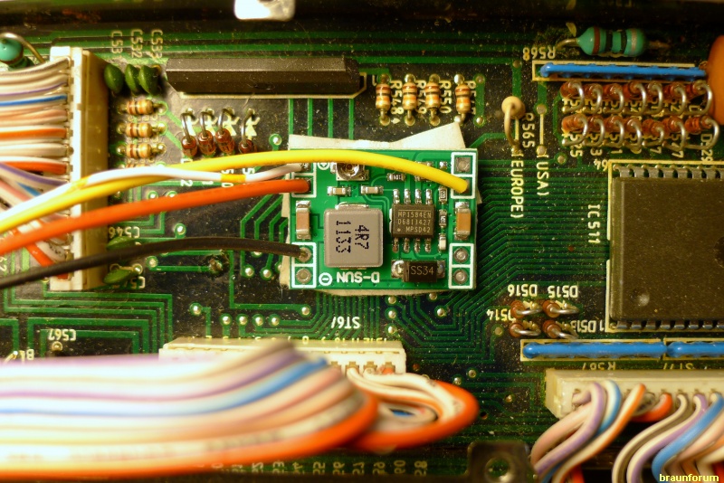

#3 Beitrag von braunerhase » 05.04.2014, 20:48
ich habe eine kleine Maus versteckt ... wer findet sie?
Im Ernst: der kleine Stepdownregler ist eingebaut und passt spielend in die Prozessorbox.
Zum Einbau: Habe folgendes gemacht:
- die 16 V nahe des Netzteilelkos abgegriffen und den Regler auf 6,2 V eingestellt
- die Rückleitung des 5-V-Reglers (IC706) unterbrochen und dort die 6,2 V eingespeist
- die Rückleitung des Transistors (Emitter, T717) unterbrochen und über eine Diode ca. 5,5 V (6,2 V-0,7 V) eingespeist
Mir war etwas suspekt, dass der neue Schaltregler keine Elkos enthält. Aber der Elko zur Pufferung der 50 Hz am Eingang ist ja in der Prozessorbox vorhanden und am Ausgang geht's scheinbar auch ohne. Ich habe auf der 6,2 V Versorgungsspannung einen Ripple von ca. 30 mV gemessen, auf 1MHz. Das ist wohl auch die Taktfrequenz des Reglers.
Das ganze ist erst mal provisorisch mit Montageklebeband befestig und muss sich nun ein wenig im Dauertest bewähren. Langfristig könnte man den Kleinen noch in einem Schrumpfschlauch gegen Kurzschluss schützen, falls sich mal der Klebstoff löst.
Der R4 läuft nun schon 2 Stunden bei Zimmerlautstärke und ist nichtmal handwarm.
Nochmal vielen Dank an Friedel und an die Chinesen für High-tech in Miniatur zum Dumpingpreis!
Michael

#5 Beitrag von braunerhase » 06.04.2014, 15:06
Hallo Friedel,
ja, das Ding ist so filigran dass man es kaum glauben kann. Ich hatte leider vor dem Einbau keinen Belastbarkeitstest gemacht, wieviel Strom das kleine Ding eigentlich liefern kann.
Bei meinem selbstgebauten Schaltregler hatte ich eine Drosselspule ausgewählt, die etwa 400 mA aushält, und die hat dann einen ganz schönen (Draht)Durchmesser. Außerdem sollte am Ausgang des Reglers ein hochqualitativer Elko sitzen, der die HF-Reste glättet. All das ist bei dem kleinen Regler rätselhaft winzig oder gar nicht vorhanden. Der von Dir genannte etwas teuerere Step-Down-Regler sieht da schon besser aus.
Beim UKW-Empfang habe ich überhaupt kein Problem. Allerdings hatte ich bei AM im Bastelkeller ohne starke Sender schon Störgeräusche, die möglicherweise von dem Regler kommen. Sicher sagen kann ich das nicht, denn da stand ja auch ein laufendes Laptop und eine Energiesparklampe etc. in der Nähe. Im ürbigen ist ja die ganze CPU und das Display eine Digitalschaltung, die streuen kann. Daher ist die CPU ja auch in ein abgeschirmtes Kästchen eingepackt.
Michael

#7 Beitrag von Wilhelm » 09.05.2014, 02:05
Hallo Michael,
ich habe einmal solch einen Regler in einen CC4 eingebaut (nach Deiner Einbauweise). Die Funktion ist einnwandfrei und keine Stoergeraeusche auf FM oder AM. Nach einer Stunde Laufzeit betrug die Chiptemperatur 42C, bei einer Raumtemperatur von 20C.

#9 Beitrag von Friedel » 17.05.2014, 16:20
Moin, da möchte ich mich jetzt auch mal zu Wort melden.
Ich habe den Einbau der größeren Platinen verworfen. Sie sehen zwar, wie braunerhase auch schon sagt vertrauenserweckender aus. Aber was bringt es, wenn man die Platinen nicht unterbringen kann. Selbst im R4/1, wo ja aufgrund der fehlenden Zusatzplatine mehr Platz in der Prozessorbox ist, passt die mechanisch nicht rein. Der Einbau in der Prozessorbox war aber eine Grundvoraussetzung für mich. Also habe ich nach einem R4/2 Umbau nun auch für einen R4/1 Umbau die kleine Platine genommen. Da ja auf dem Bild von braunerhase an dieser Stelle beim R4/2 die Zusatzplatine befestigt ist, habe ich einen anderen Einbauplatz gewählt. Dadurch wird ein einheitlicher Einbau gewährleistet.
Von oben auf die Prozessorbox gesehen ist links vorne eine Aussparung in der Box, wo die beiden Kabel der Frontblende in die Box geführt werden.
An der Stirnwand rechts direkt neben dieser Aussparung habe ich die Platine befestigt.
Dazu bin ich wie folgt vorgegangen.
Unter der Platine ein Stück Entlötlitze an den Kontakten In- und OUT- fest gelötet. Die Litze steht an beiden Enden der Platine ca. 1cm über. Dann diesen Überstand an beiden Enden um 90° abgewinkelt und an die Prozessorwand gelötet. Das Gehäuse der Box nimmt Lötzinn sehr gut an. Dann habe ich noch einen Streifen Hartschaumstoff unter die Platine geklemmt. Die sitzt nun bombensicher. Die Anschlüße des 7805 habe ich abgelötet, mit Schrumpfschlauch isoliert und dann längs an der hinteren Innenwand der Box gelegt. Das selbe habe ich mit den Anschlüssen des Transistors gemacht. Damit kann man den Umbau dann leicht wieder rückgängig machen (falls erwünscht)
Nun habe ich von den freien Anschlüßen der Prozessorplatine, in denen vorher der 7805 verbunden war, kurze Kabel zum Stepdown Regler geführt. Durch den Einbau ist zu beachten, dass der Eingang des Reglers an der rechten Seite ist und der Ausgang an der linken.
Die Diode habe ich dann auf der Unterseite der Prozessorplatine von Punkt 3 (Anode) zu Punkt 6 (Kathode) gelötet.
Momentan ist der Umbau zwar fertig, aber ich möchte am R4 noch weitere Umbauten machen und liefere Bild(er) nach, sobald ich fertig bin.

dbox1 hat geschrieben: Prozessorbox und Elektronik drin haben selbes Massepotential! Die Box selbst wird direkt mit dem Gehäuse verschraubt, es sind keine zusätzliche Isolierungen vorhanden. Entweder hat die dann mal jemand entfernt, oder waren die nie drin. Ich weiß nur, das Gerätemasse bei mir auch gleich Prozessorboxmasse ist.
Da das Gerät funktioniert, kann das so falsch nicht sein.
Du hast aber einen sonderbaren R4. Muss ein Proto sein. Oder verbastelt. Naja, macht nix. Ist ja bei einem Fachmann. :roll:
Hast du eigentlich den Schaltplan? Und wenn ja: Guckst du mal rein oder schreibst du erst mal einfach so auf Verdacht "die anderen schreiben Stuss"?
Es steht sicher eine Menge Müll im Forum, aber glaube mir: Deine Beiträge in Sachen R4 sind bestimmt nicht geeignet um diesen Anteil zu senken.
Es gibt übrigens die Option erst mal im Forum zu lesen. Der R4 ist ein reichlich behandeltes Thema und jeder übliche Fehler ist mehr als erschöpfend behandelt. Und einem technisch nicht unbegabten Menschen ist es mit ein wenig Mühe möglich Blabla von den richtigen Infos zu unterscheiden.
Und wie du auf meinem kleinem Bild defekte Elkos siehst->RESPEKT!
LG Hartmut
Nun, nennen wir das Erfahrung (was dir in Sachen R4 fehlt). In der Box ist für gewöhnlich nichts mehr gut, da diese Dinger durch die Wärmeentwicklung der Endstufe durchgekocht sind. Und wenn man die rausholt um sie zu überprüfen, kann man sie auch direkt tauschen.
Falls nur Funktion (egal wie) gefragt ist: Lass alles so und freue dich halt ab und zu über neue Fehler. Sinn und Zweck einer Überholung (was Uli gemacht hat) ist normalerweise die zuverlässige Funktion des Gerätes für viele Jahre. Und das klappt beim R4, wenn man es konsequent macht. Es macht sehr wenig Sinn 10 Cent Kondensatoren im Gerät zu belassen, welche sich bei anderen R4 bereits mehrfach als Schwachstellen offenbart hatten. Auch wenn sie in diesem Moment scheinbar noch ok sind.
Viel Spaß noch damit.
dbox1
#29 Beitrag von dbox1 » 30.06.2014, 09:23
dann ist mein Gerät anders, oder eben schon verbastelt, hatte ich oben bereits angemerkt.
Hauptaussage war wie gesagt, das die Masse von Prozessorelektronik und Prozessorgehäuse verschiedenes Potential haben, und das stimmt eben nicht.
Uli, meine Box sieht aus wie neu. Da ist nix verbrannt oder schwarz, bis auf die Zusatzleiterplatte der Gleichrichtung für das Display. Die wird extrem heiß.
Vermutlich hat man ja deswegen die Schaltung beim R4/2 geändert, und 2 getrennte Spannungsversorgungen aufgebaut.
#30 Beitrag von Friedel » 30.06.2014, 09:39
ich lass mir doch von einem Troll nicht das Wort verbieten.
Ich habe nie gesagt, dass ich nicht mehr auf Postings antworten werde, sondern nur, dass ich Dir keine Hilfe mehr geben werde.
Ich habe nie von "uralten" Postings gesprochen, Du zitierst aber wild in der Gegend herum und solltest, wenn Du zitierst, Dich an die Neuesten halten.
Zu Deiner Information, ich hatte mich bei Reparaturen nie mit der Massetrennung befassen müssen.
Darum waren einige meiner Postings etwas verwirrend in Bezug auf den Step Down Regler. Ich habe das aber bereits vor Tagen korrigiert.
Im Gegensatz zu Dir mache ich nicht nur Fehler, sondern gebe die auch zu.
Um den Boardfrieden nicht weiter leiden zu lassen, werde ich nicht weiter ausholen. Ich behalte mir aber weitere Antworten auf falsche Anschuldigungen Deinerseits vor.
Ich empfehle Dir dringend, Dich zurück zu halten. Du bekommst sonst keinesfalls ein Bein auf den Boden in diesem Board.
