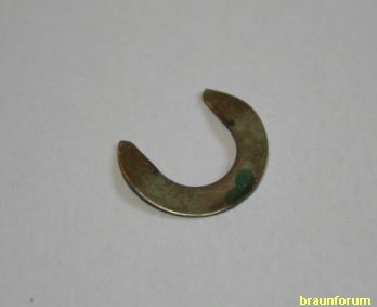

... und hier ist mindestens ein Teilproblem...
Dieser Splint drückt eine Metallplatte, die eh bombenfest durch den Magneten sitz noch mal fester.
Ich betreibe nun seit drei Platten den Plattenspieler provisorisch ohne diesen Splint. Achse läuft 1a, toller Sound, kein Springen
Ganz klar, was da mechanich reibt ist mir noch nicht. Vermutlich drückt die Metallscheibe dann zu stark auf das weiße Plastik. Muss der Splint sein (heißt das überhaupt Splint...)?

Es nennt sich Nutenreiter oder Sicherungsring... aber ist ja auch egal.
Ich würde Ihn wieder einsetzen, nicht das da noch eine Achse rauswandert.
Schmiere es ein bisschen... dann sollte es wieder flutschen.

...wenn beide Seiten des Rings gleich sind, die eine Seite aber irgendwie "abgewetzt" ist, vielleicht kannst Du ihn ja 180° gedreht einsetzen? (Um welche Achse gedreht, ist ja wohl klar, oder?

Ganz klar, was es war ist mir jedoch nicht. Kann auf jeden Fall kein Fettproblem gewesen sein. Da gehört niegends Fett hin!
Ich vermute, dass diese silberne Scheibe auf dem schwarzen Platikteil (P4 Explosionszeichnung 2, 648) ganz leicht gerieben hat.
Eventl. leicht oxidiert? Zumindest war eine gewisse Rauhigkeit zu spüren. Also poliert und fertig.
Eventl. war da auch einfach nur ein ganz wenig Dreck, der durch das Zerlegen schon weggefallen war.
Auf jeden Fall ist hier einer der wenigen Punkte in dem Gerät, wo der Tonarm reiben kann.

Der Nutenreiter
ist auch wieder drauf.

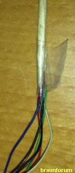

PS: Ach, für alle die beim Einfädeln der Kabel wahnsinnig werden. Das hat mir geholfen die Zwangsjacke zu umgehen...

Der Nutenreiter
Es lebe der Zahnstocher!
