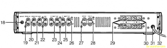

Habe ich noch nicht ganz verstanden: Metallbügel gibt es hinten keine, dafür aber Anschlüsse, auf denen Main In und Pre Out steht. Soll ich die mit einem Cinchkabel "kurzschließen" (bzw. jeweils links mit rechts)?

Pre und Main R und L sind nicht jeweils durch Metallbügel verbunden???
lj
Beiträge: 18
Registriert: 04.12.2009, 17:01
#5 Beitrag von lj » 04.12.2009, 19:33
Nein, da sitzt gar nichts drin.
#6 Beitrag von Gulugulu » 04.12.2009, 19:40
Ok.
Dann bitte keine Kabel zwischen Main und Pre reinpacken.
An deinem Gerät ist definitiv herumgebastelt worden. Denn ohne diese Brücken dürfte kein Piep aus dem Verstärker kommen, da dann normalerweise Vor- und Endstufe aufgetrennt sind. Damit ist jede Diagnose aus der Ferne praktisch unmöglich.

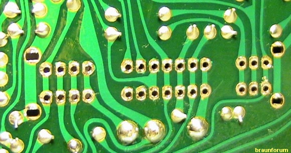

#23 Beitrag von GER » 22.02.2010, 00:42
ich dachte nur, der Wahlschalter funktioniere nicht mehr korrekt. Man kann ihn auch ganz gut öffnen und reinigen.
Aber ich bin mir ziemlich sicher, dass er NICHT die Ursache der verschiedenen Lautstärkepegel links und rechts ist.
Der Schalter ist zwar in Stereo ausgeführt, auf der Platine sind die einzelnen Schaltstellungen dann aber kurzgeschlossen. Er schaltet also immer links und rechts gleich. (Nur bei der Stellung PHONO scheint das nicht der Fall zu sein.) Ich denke dass dadurch eben solche Schaltprobleme vermieden werden sollten, da der Schalter so immer eine Sicherheit hat:
Weiterhin ist es ziemlich unwahrscheinlich, dass deine Werkstatt einen passenden Ersatzschalter auftreiben kann. Also pass auf, dass die das gute Stück nicht entsorgen.
