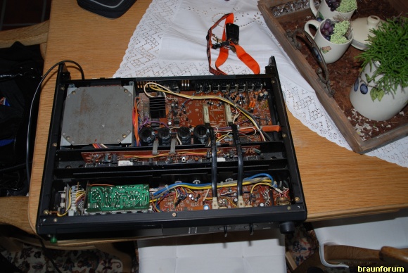

#5 Beitrag von Itze123 » 04.03.2011, 22:43
Da hab ich mich wohl zu früh gefreut.
Jetzt geht leider gar nichts mehr, die Clipanzeige zeigt zwar was an, aber weder die Lautsprecher noch der Kopfhöreranschluss funktioniert. Hab den Verstärker mal aufgemacht, sieht von innen ganz schön wüst aus. Irgendwie sehen alle Wiederständer krumm und schief aus.
Könnte mal ein Foto machen, wenn jemanden das bei der Fehleranalyse weiterhelfen könnte.
Lohnt sich eurer Meinung eine Reparatur oder Überholung oder soll ich mir lieber gleich ein anderes Gerät kaufen?
Danke für eurer Hilfe....

#6 Beitrag von Vinylfan » 04.03.2011, 23:30
Also, ich finde, dass sich eine Reparatur oder besser noch eine Übeholung beim A2 durchaus lohnt.
Wenn Du Dir einen anderen A2 kaufst, ist der ja auch nicht neu und macht womöglich bald die gleichen Scherzchen mit Dir... :cry:
Fotos kannst Du gerne machen, hier sind ja so einige experten an board, die vielleicht das eine oder andere sofort sehen können. Fehlersuche auf Entfernung ist natürlich immer schwierig, aber warum nicht? Einen Versuch ist es doch wert, oder?
Ich bin wie gesagt leider kein Elektronikexperte, aber es gibt ja noch andere hier.

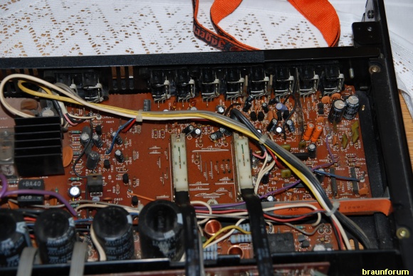

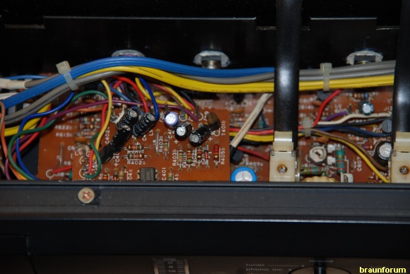

#7 Beitrag von Itze123 » 05.03.2011, 08:46
Habe heute Morgen mal ein paar Fotos gemacht.So sieht mein A2 also von Innen aus. Sieht man aufn ersten Blick das das nicht so muss ..:-)
Sieht aufjedenfall nach viel Arbeit aus.Schade das ich so wenig Ahnung von der ganze Elektronik habe. Aber vielleicht kann ich ja demnächst noch was dazulernen.
Freu mich auf Antworten

#8 Beitrag von Norbert » 05.03.2011, 10:08
Itze123 hat geschrieben:Habe heute Morgen mal ein paar Fotos gemacht.So sieht mein A2 also von Innen aus. Sieht man aufn ersten Blick das das nicht so muss ..:-)
Hallo Michael,
diese zugegeben etwas "windschief" eingebauten Kondensatoren sind aber bestimmt nicht die Fehlerursache. Das lag eher an der automatischen Platinenbestückung :wink:
