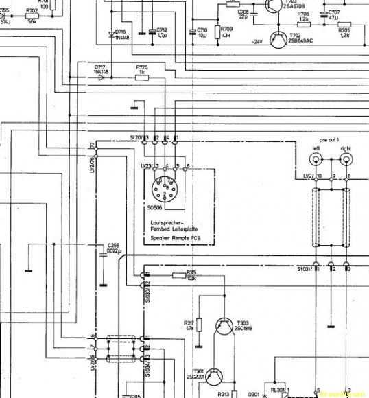

mavo hat geschrieben:Dummerweise hat die "Speaker remote"-Ausgangsbuchse im CC4/2 noch nicht den Weg in den Schaltplan gefunden, und meine Kristallkugel ist grad' zur Inspektion.
Übersehen. :wink:
Die Buchse findest du mittig auf dem Plan des Vorverstärkers...

@ Gulugulu: danke für den Schaltplanausschnitt - wer ordentlich suchen kann, ist klar im Vorteil!

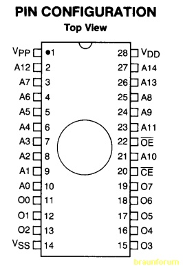

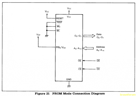

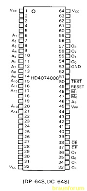

Was das Programm angeht, so fand ich im Datenblatt:
es sollte also ohne Schwierigkeiten auszulesen sein.

Wenn du die CPU auslesen könntest: Klasse. Prozessoren sollten sich noch auftreiben lassen...

Falls Du die Hardware zum auslesen des Prom´s hättest... ich habe noch einen neuen (noch nie eingebauten) R4/2-CC4/s Prozessor. Testen könnte man das auslesen mit einem Sampovorgänger, hier wäre ein Verlust eher zu verschmerzen!

Da hab ich noch was gefunden, was zum Tausch des Prozessors hilfreich wäre:
Das macht den Einbau in jedem Fall einfacher... das weis ich aus eigener Erfahrung!

Adapter sollte kein Problem sein:
Analog zum 27256 auflegen und es sollte klappen. Theoretisch. ;)
