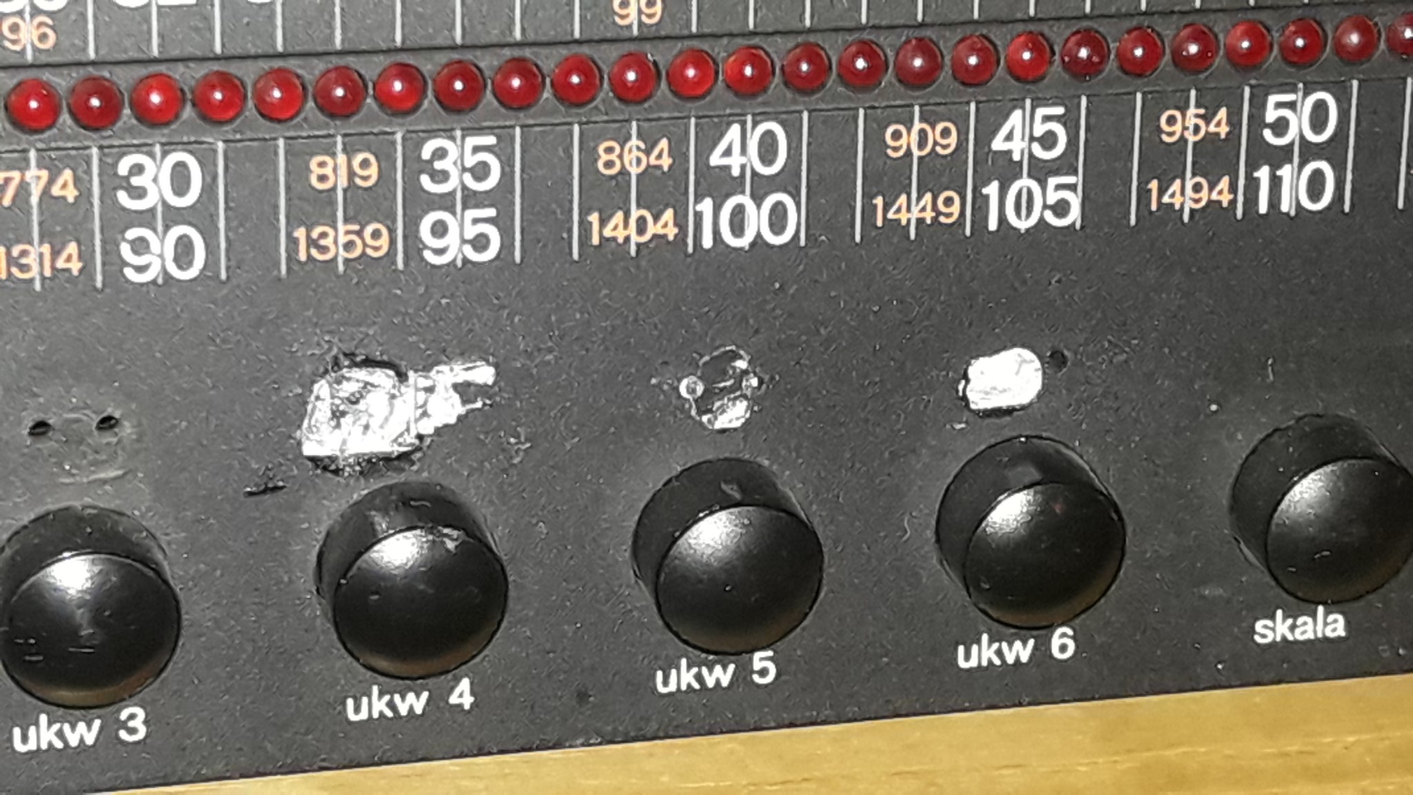

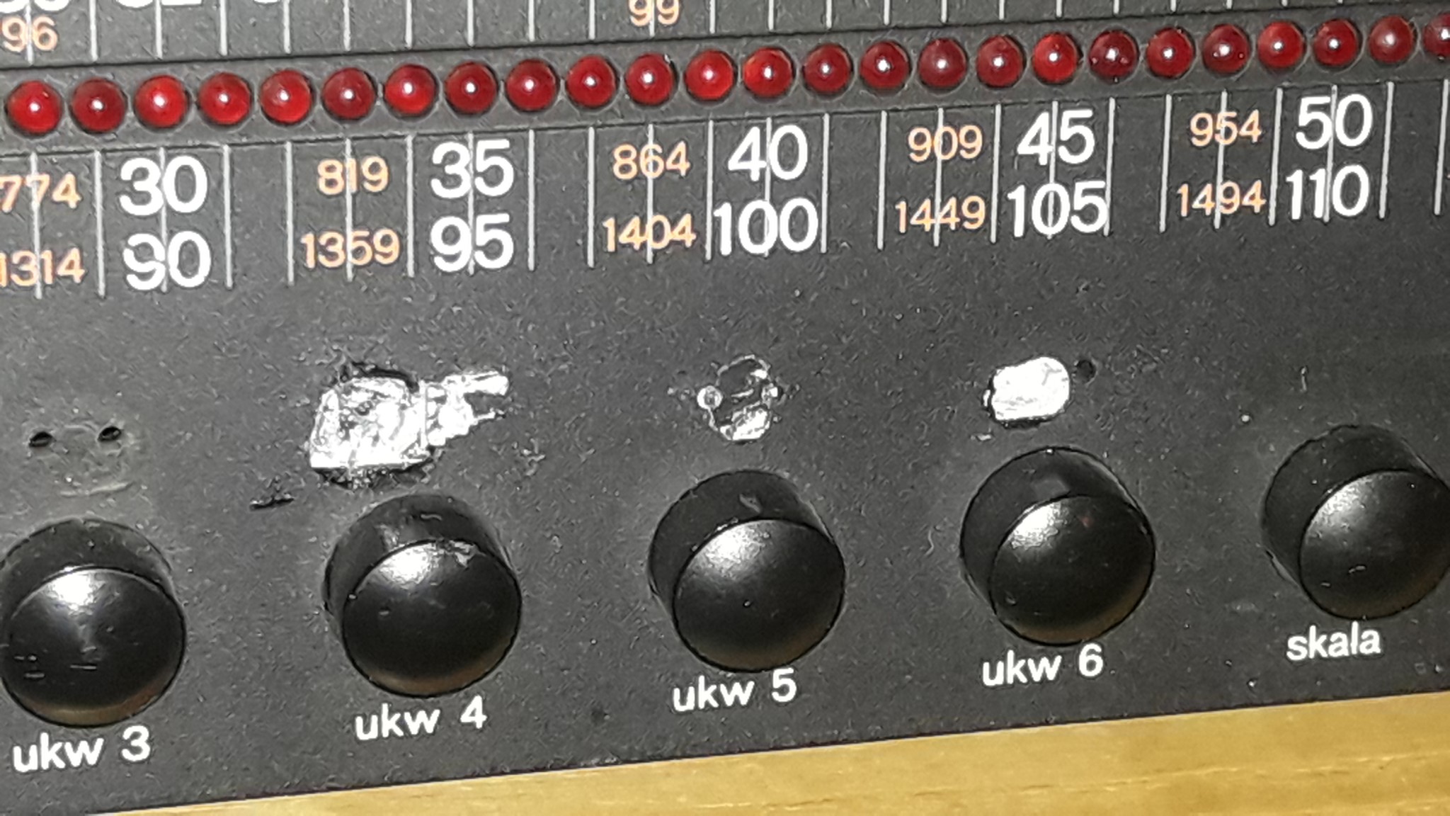

Bei meinem RS1, den ich gerade repariere, ist die Frontblende im Bereich der Sendernamen-Plättchen beschädigt.
Der Vorgänger muss wohl mit Sekundenkleber die Plättchen angeklebt und wieder entfernt haben.
Das sieht sehr unschön aus, zumal beim Entfernen teilweise die kleinen Stifte in den Löchern geblieben sind.
Weiße Klebstoffreste verunstalten die Front noch zusätzlich.
Hat jemand vom Euch so eine Front noch herumliegen und würde sie mir überlassen?

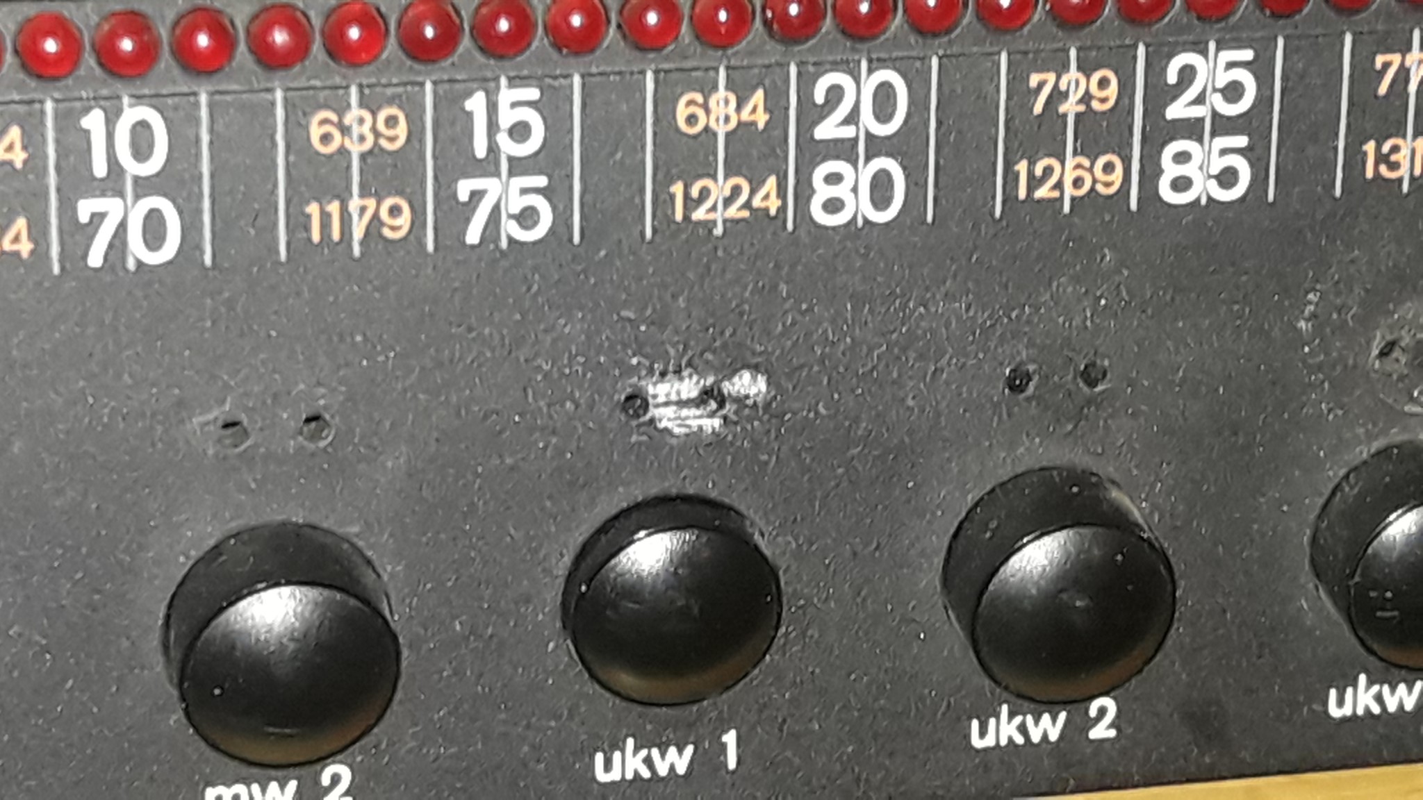

#3 Beitrag von Retrofan » 04.05.2020, 09:43
Moin Gerhard!
Du hast recht, es ist schwarzer RS1.
Ich hab mir die Beschädigungen gestern nochmal genauer angeschaut. Teilweise ist es so, dass sogar Vertiefungen spürbar sind.
Ich denke mal, dass ich es selber versuchen werde zu reparieren. Wenn dann die Plättchen dran sind,
wird man sicher kaum was davon sehen.
Im Anhang sind nun auch Fotos.
Gruß von Christoph

#4 Beitrag von wickerge » 04.05.2020, 10:49
Hallo Christoph,
au den Fotos sieht der Lack schon etwas "ergraut" aus, da mußt Du ggfs einen passenden Farbton zurecht mischen. Du brauchst natürlich Mattlack - wenn er etwas zu matt ist, kann man durch Reiben mit einem Putzlappen das noch nachpolieren. Ich würde den Deckel für die Grundreinigung abbauen, dann kommst Du sowohl zum Reinigen als auch zum Nachlackieren besser dran. Dann kannst Du auch von der Rückseite die abgebrochenen Pin herausdrücken. Das sollte man das weitgehend unsichtbar hinbekommen, wenn die Schildchen wieder dran sind.
PS: wenn der Deckel auch stark "ergraut" ist, kann Du mit heller (klarer) Clou Möbelpolitur mal drüberpolieren, dann wird er wieder schwärzer.

#6 Beitrag von Retrofan » 15.07.2020, 16:19
Hallo Gerhard!
Die Frontblende habe ganz gut wieder hinbekommen.
Unter der Lupe habe ganz vorsichtig die
Klebereste mit einem scharfen Messer
entfernen können. Die Reste sprangen sozusagen
von der Blende weg.
Auf jeden Fall kann sie sich jetzt wieder sehen lassen.
Ein Abschlussfoto kommt noch.
Gruß von Christoph

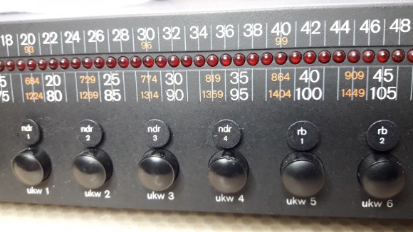

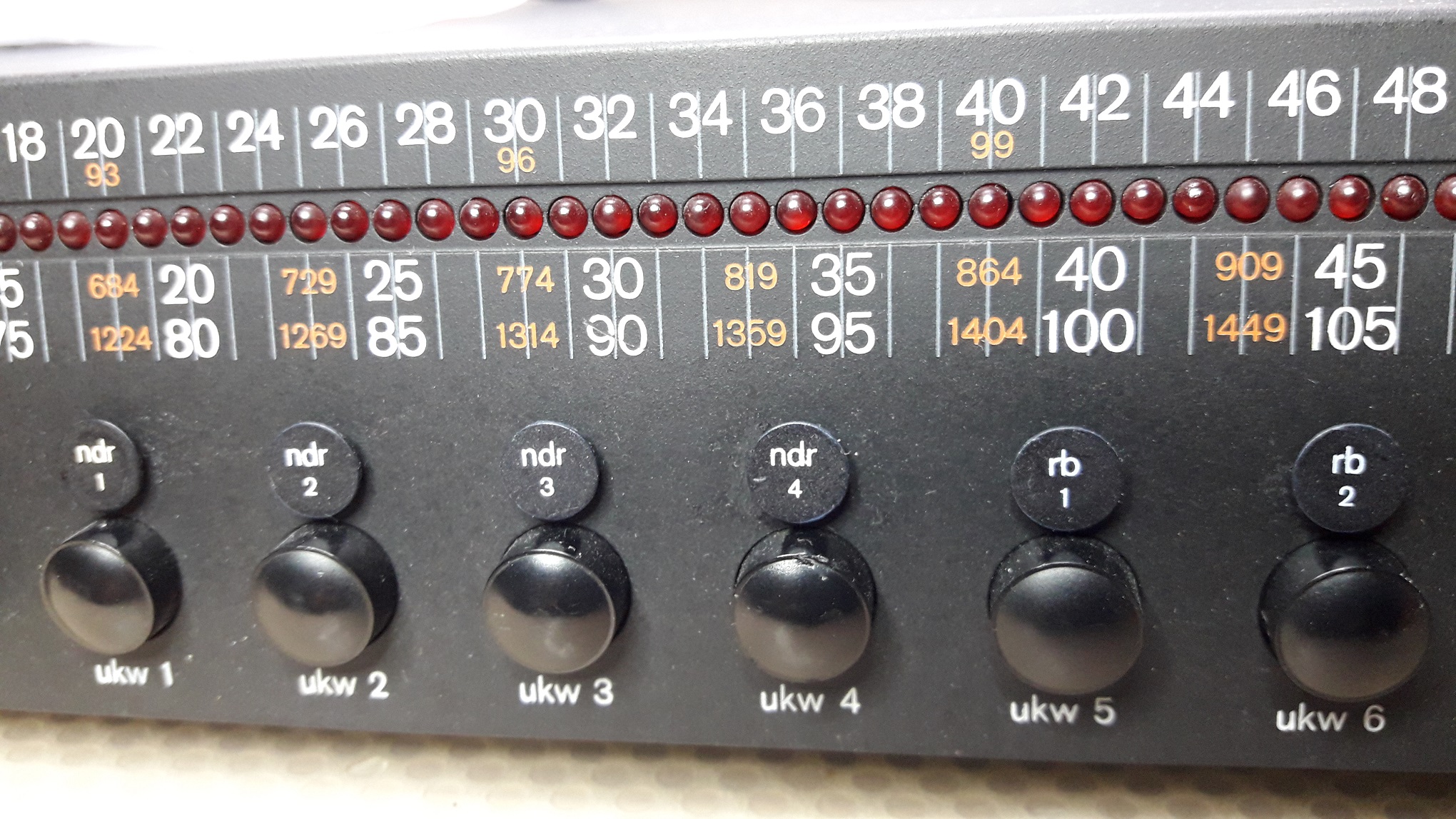

#7 Beitrag von Retrofan » 15.07.2020, 20:11

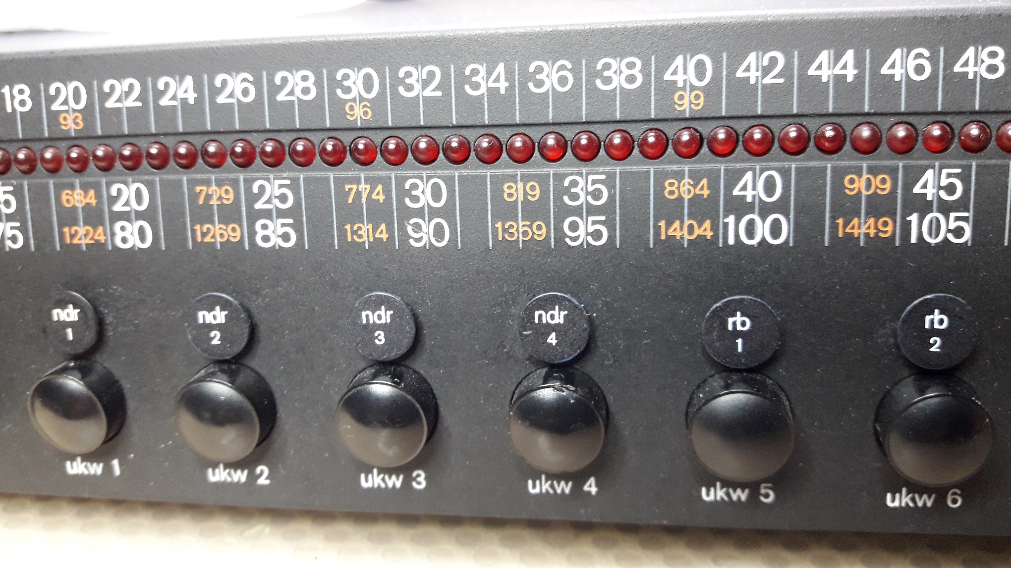

Hier das Foto.
Man sieht nichts mehr.
Gruß von Christoph
