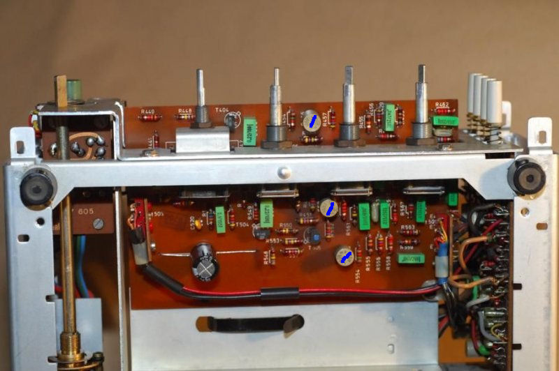

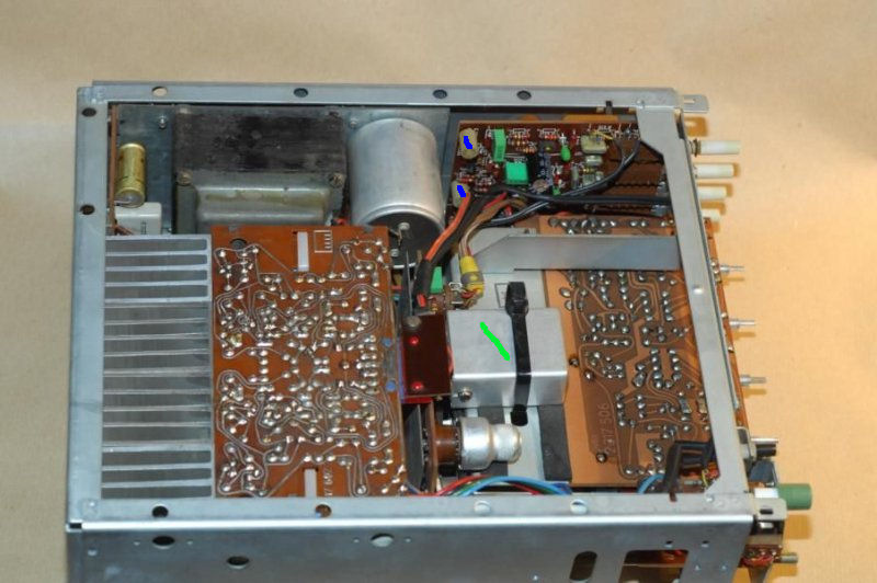

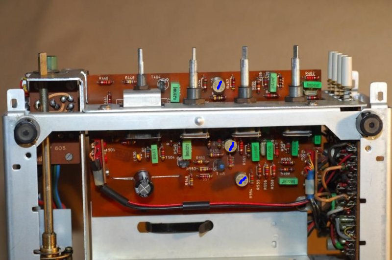

Heute habe ich die CSV 300 Überholung abgeschlossen und möchte ein paar Bilder zeigen. Alle Leistungstransistoren sowie Elkos wurden gewechselt. Der Ruhestrom ist auch bei 25mA. Der Verstärker sieht für sein Alter sehr gut aus und klingt hervorragend.

M.E. einer der besten Braun Verstärker überhaupt. Glückwunsch!

Bei der Ueberholung eines mehr als 40 Jahren alten CSV300, wuerde ich auf alle Faelle auch die grauen Roederstein Kondensatoren austauschen (sehen aus wie Blumentoepfe). Ich fuege diesen Hinweis nur an, da Du geschrieben hast, dass Du alle Elkos getauscht haettest. Wahrscheinlich hast Du diese uebersehen.

sieht doch gut aus und klingt ja auch gut :respekt: . Diese Elko's würde ich auch noch erneuern und in dem Gehäuse ist der Phono Vorverstärker für Magnettonabnehmer der hat auch noch 6 Elko's.
Die Kratzer vom Gehäuse bekommst du mit AutoK 233096 Anthrazit weg. Wird nur drüber genebelt! :thumb:
