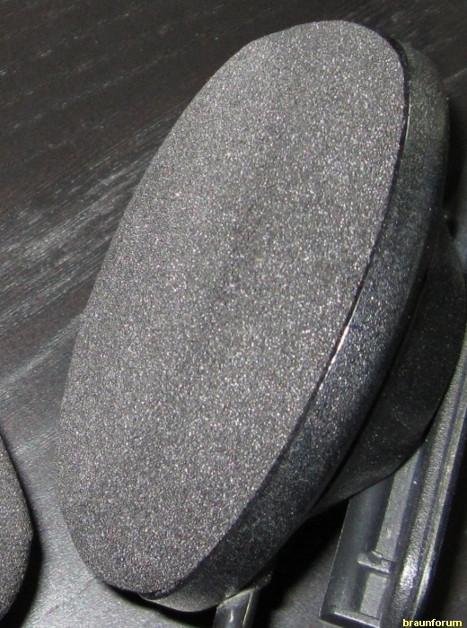

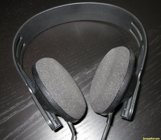

Schaumstoffpolster KH500
Also-die Schaumstoffpolster für den KH500 sind heute gekommen und passen ausgezeichnet! Anbei ein Foto!
Hier nochmal der Link zum Verkäufer:
http://www.ebay.de/itm/130713093042?ssP ... 1439.l2648
Bei meinem KH500 ist der Bügel sehr stabil - ohne Gewalt sollte er nicht brechen!
Für den täglichen Einsatz ist er sicher nicht wirklich geeignet. Allerdings sollte er in einer Sammlung nicht fehlen. Genau wie der KH1000.
Andreas - nochmal vielen dank für deinen Hinweis!
Karl

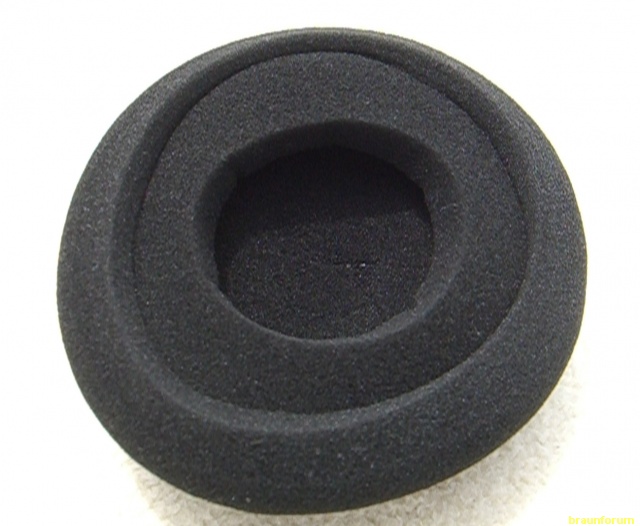

Habe die Ersatzpolster ebenfalls bestellt, bin von der Optik aber etwas enttäuscht. Bei meinem KH 500 lösen sich die Ohrpolster langsam auf und beulen sich unschön nach aussen. Trotzdem sind die neuen Polster optisch nicht wirklich eine Verbesserung:
Wenn man keine Ohrpolster mehr hat oder den KH 500 täglich nutzen will, sind die neuen Ohrpolster aber sicher eine Alternative.
Hier noch ein weiteres Vergleichsbild. Die Hauptabmessungen des Originalpolsters sind: Durchmesser 83 - 85 mm, Dicke ca 15 - 16 mm. Die Dicke zwischen Lautsprecher und Ohr ist beim neuen Ohrpolster ähnlich, auch der Ausschnitt passt gut. Augenfälliger Unterschied ist, dass der Schaumstoff des Originals den Spalt zum Trägerteil schliesst (d.h. die größere Dicke schließt diesen Spalt). Das Ohrpolster ist wohl im Original auch am Trägerteil verklebt, daher der ausgefranste Rand.
Durch Ede bin ich nun auch im Besitz eines KH500. An dieser Stelle noch mal Danke!
Die von mir vorgeschlagenen Polster erwiesen sich als zu dünn, wie man auf den Photos von Gerhard gut sehen kann. Ede hat sich mit dem Lieferanten auseinandergesetzt und eine alternative Lösung entwickelt. Hierzu werden zwei Polster ineinander gesetzt. Bislang die wohl beste Möglichkeit.
Infos über Verfügbarkeit und Typen beim Ede...
Hallo Andreas!
Das ist wirklich die beste Lösung. Der Meinung schließe ich mich an.
Doch um welche zwei Pölsterchen handelt es sich definitiv, die man ineinander steckt. Hast Du die Abmessungen oder evtl. Artikelnummern des Händlers?
Mein KH500 wartet auch seit geraumer Zeit auf eine Reparatur.
Eine Antwort wäre sehr nett.
Arthur

ohrpolster für kh500
hallo,
nach erhalt der ohrpolster bin ich ebenso verfahren wie andreas, allerdings zu meiner enttäuschung nicht mit einem auch nur annähernd vergleichbar guten ergebnis, wie die fotos belegen, trotz 'doppelter polsterung':
andreas, verrate doch mal dein geheimnis, oder hast du andere als die auf ebay unter dem von dir gezeigten link erhältlich eingesetzt?
herbert
