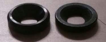

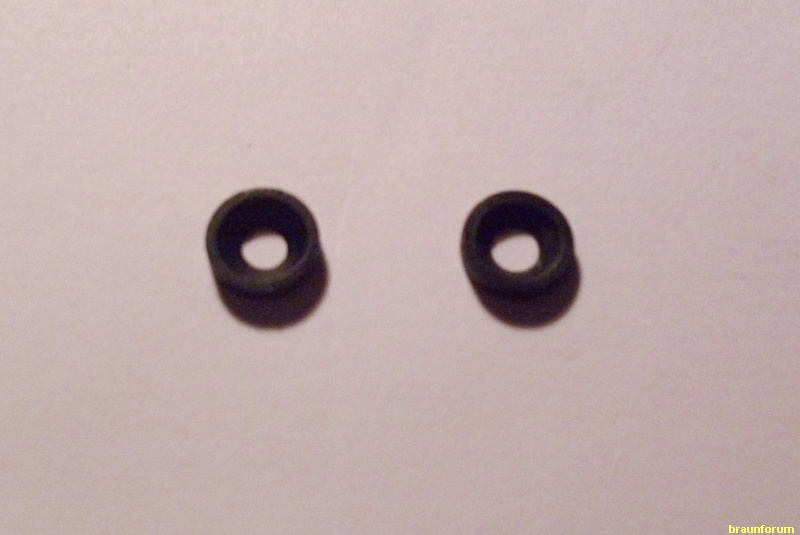

Da ich mich ja in letzter Zeit auf dem Ersatzteiltrip befinde:
Auch von den oft diskutierten und offensichtlich nicht bestellbaren Schenkelpfannen (so heißen sie wohl korrekt...) oder Rosetten für Atelier-Deckel-Senkkopfschrauben habe ich Nachfertigungen machen lassen, die ihr bei Interesse einzeln oder im 4er-Satz bei mir bekommen könnt, bis die "Überproduktion" platt ist.
Hier mal ein Foto zur Veranschaulichung - schwarz lackieren müsst ihr aber selber!
In natura sind die Dinger aus Alu, weil einfacher und günstiger zu bearbeiten, erfüllen aber ihren Zweck genauso gut.
Links die Fälschung, rechts das Original - ist bei Glühbirne aufgenommen und etwas pixelig, sorry!
Bei Interesse: Schreibt mir ne PN oder e-mail.
Gruß, Jens

#2 Beitrag von andreas schnadt » 10.04.2013, 22:26
Hallo Jens,
bring doch mal ne Handvoll davon mit nach Darmstadt!
Sehr schöne Nachfertigung, wie hast Du das machen lassen?

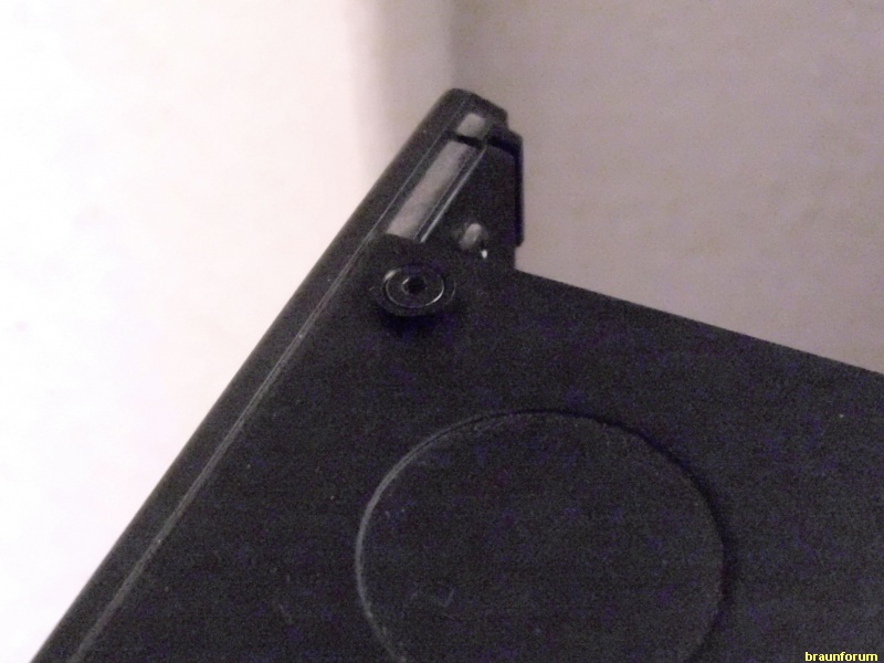

#5 Beitrag von Jensel » 11.04.2013, 09:32
Hier noch einmal eine Aufnahme im "verbauten" Zustand.
Ich denke, die Lösung ist in jedem Falle besser, als mit Ersatzunterlegscheiben aus Kunststoff o. ä. rumzuexperimentieren.
Gruß, Jens

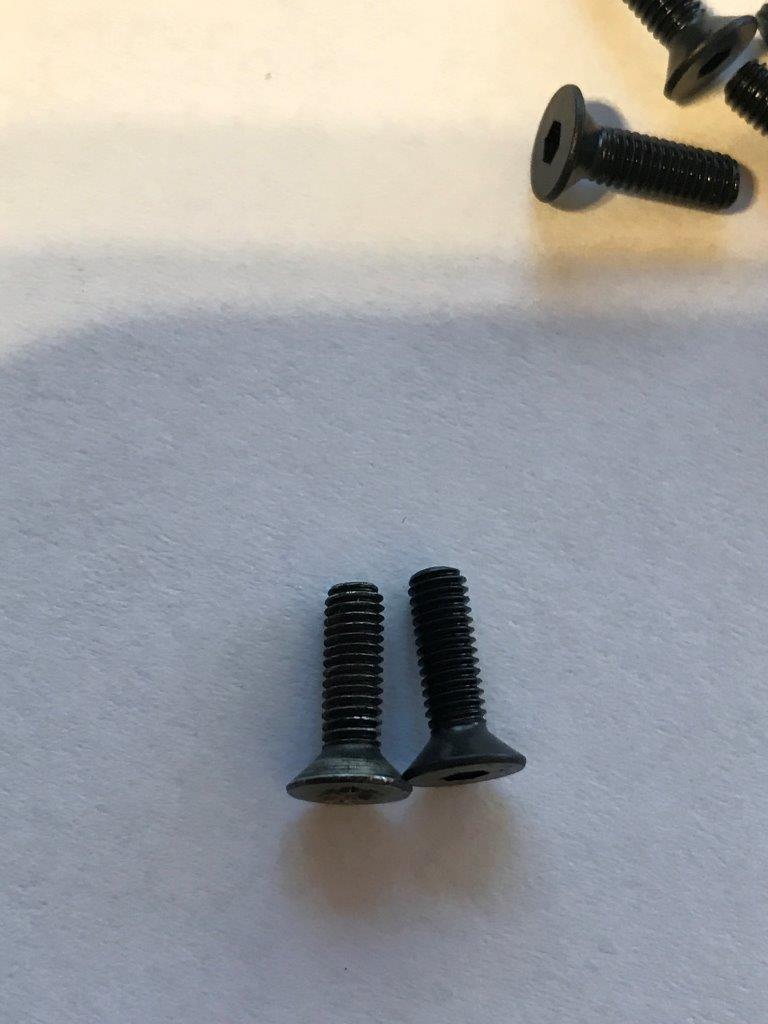

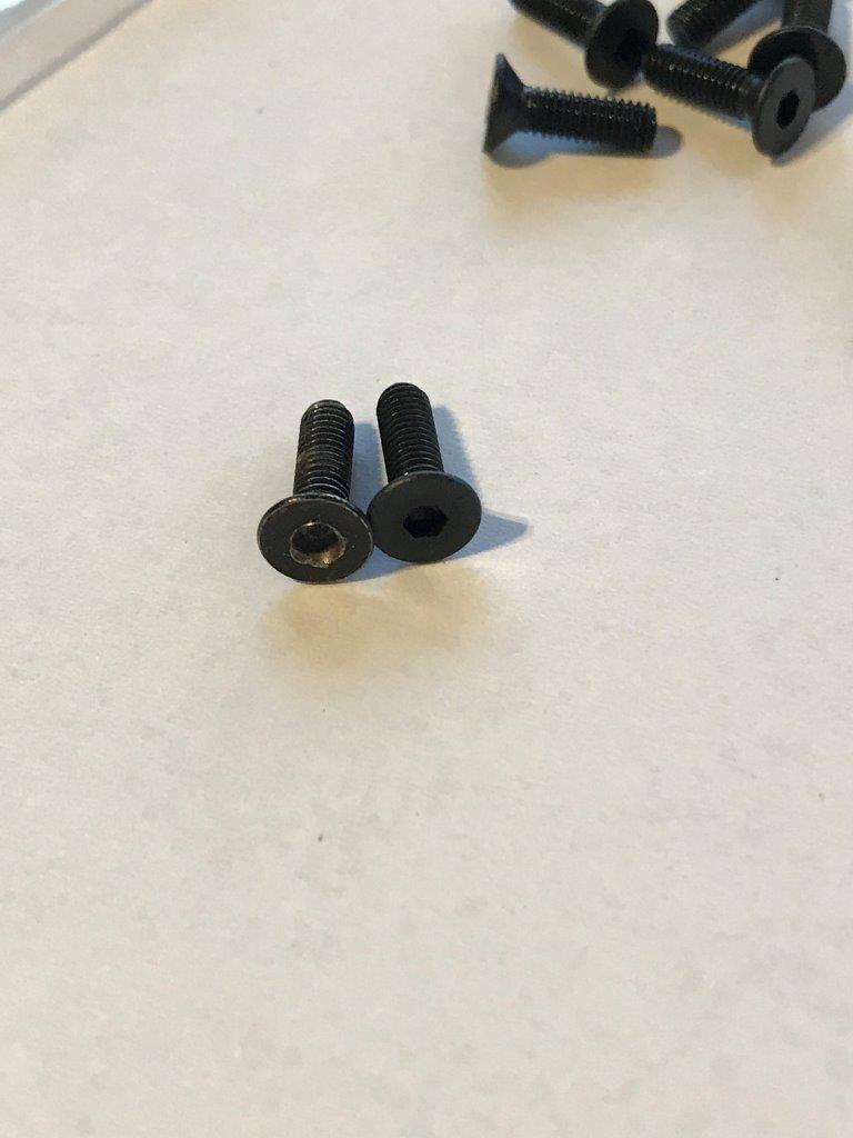

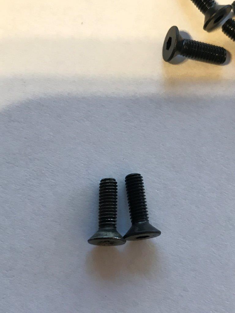

Ich habe noch einen Tip für die Schrauben:
https://rc-schrauben.de/Senkkopf-Schrau ... -M3-x-10mm" onclick="window.open(this.href);return false;
der 10er Pack kostet 1,70 und der Versand 2,50 finde ich absolut fair.
Anbei noch ein Bild Original und Nachkauf

#17 Beitrag von 1-oo-1 » 10.05.2017, 20:29
Anbei noch die Bilder

1-oo-1 hat geschrieben:Erstmal tausend Dank an Jens für die Schenkepfannen.
Jetzt habe ich die Benutzernamen durcheinander gebracht sorry :wall: . Ich meine natürlich tausend Dank an Paparierer für die Schenkelpfannen.

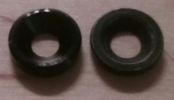

Die M3 Rosetten sind nun aus Asien gekommen und ich muss sagen die sehen recht gut aus.
Der Glanzgrad passt nicht so wie im Original aber das könnte man ja mit einem spritzer Mattschwarz aus der Welt bekommen.
Links das Asia Produkt, rechts das Original:
Und wer es wirklich filigran mag könnte sicherlich den Kopf noch mit einer Schlüssefeile planen, dann müsste es gespritz werden.
Beide Teile haben einen Außendurchmesser von 8mm, links ist das Teil 2mm hoch...das Original hat nur 1,5mm Höhe also wäre eine Randanpassung möglich!
Es ist seit langem wirklich eine Alternative!
Gruß, Uli
