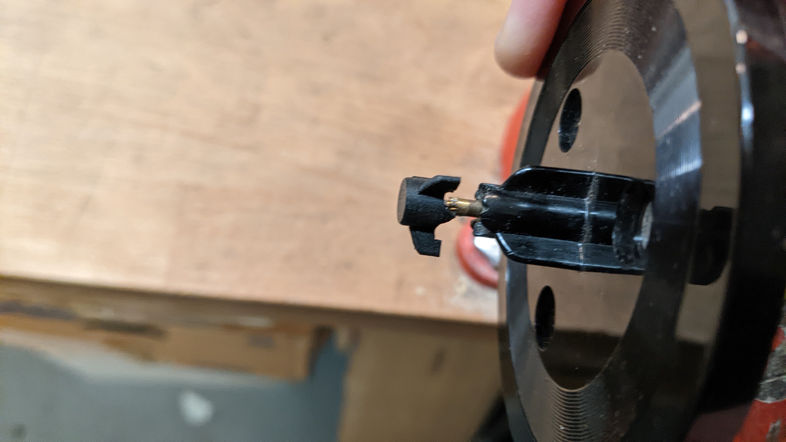

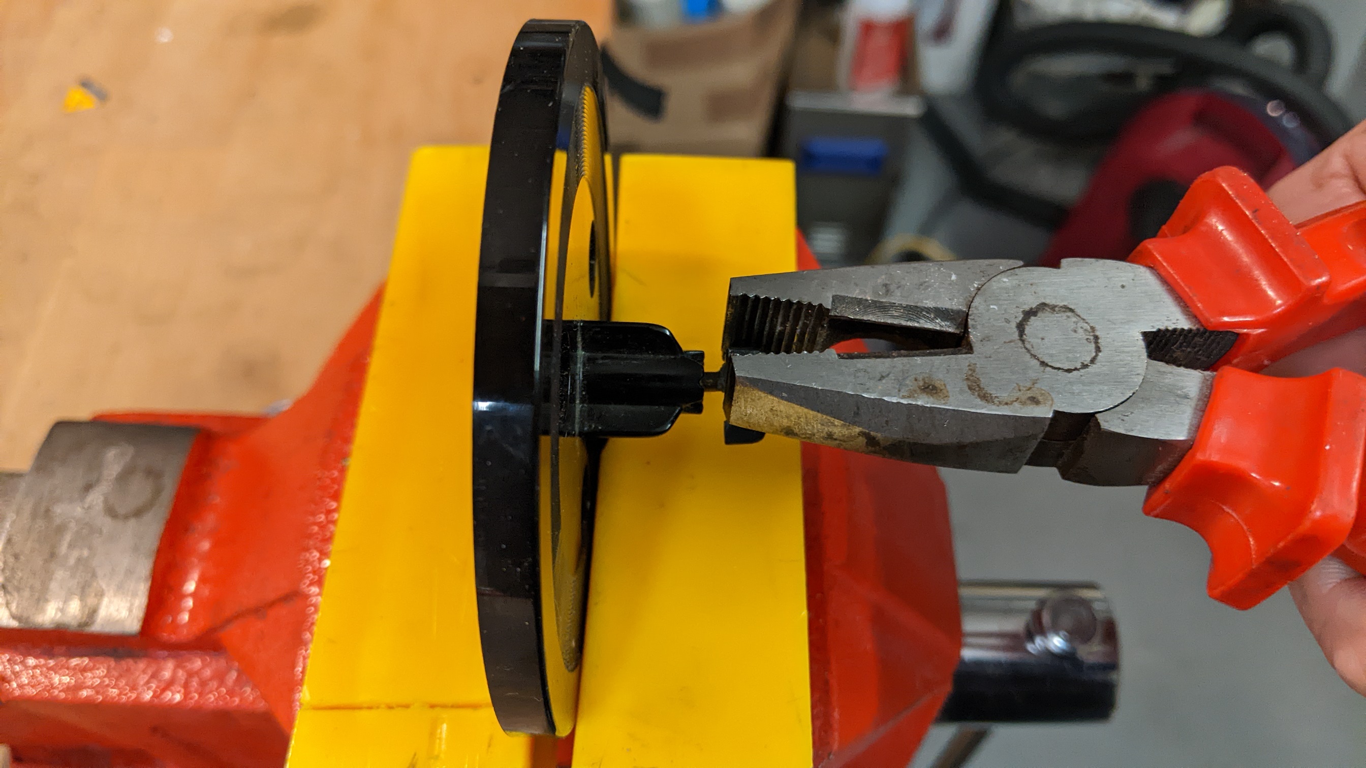

alten Dreizack entfernen

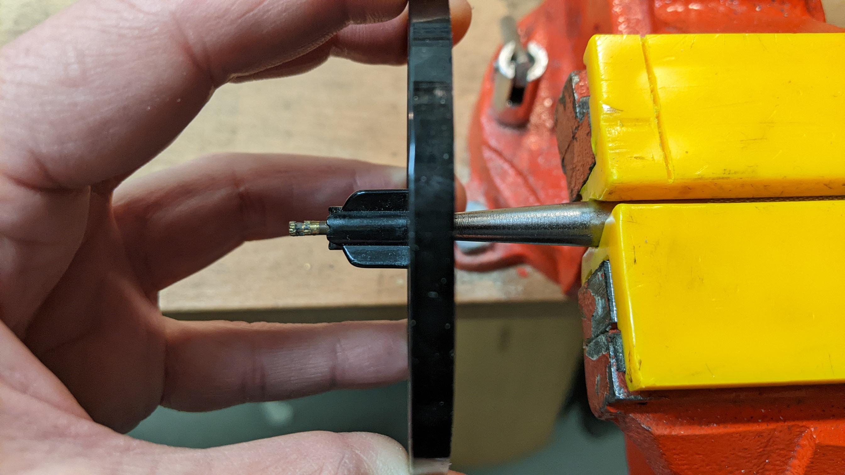

Welle von hinten mit Körner nach vorne drücken, sodass die Welle ganz rausschaut.

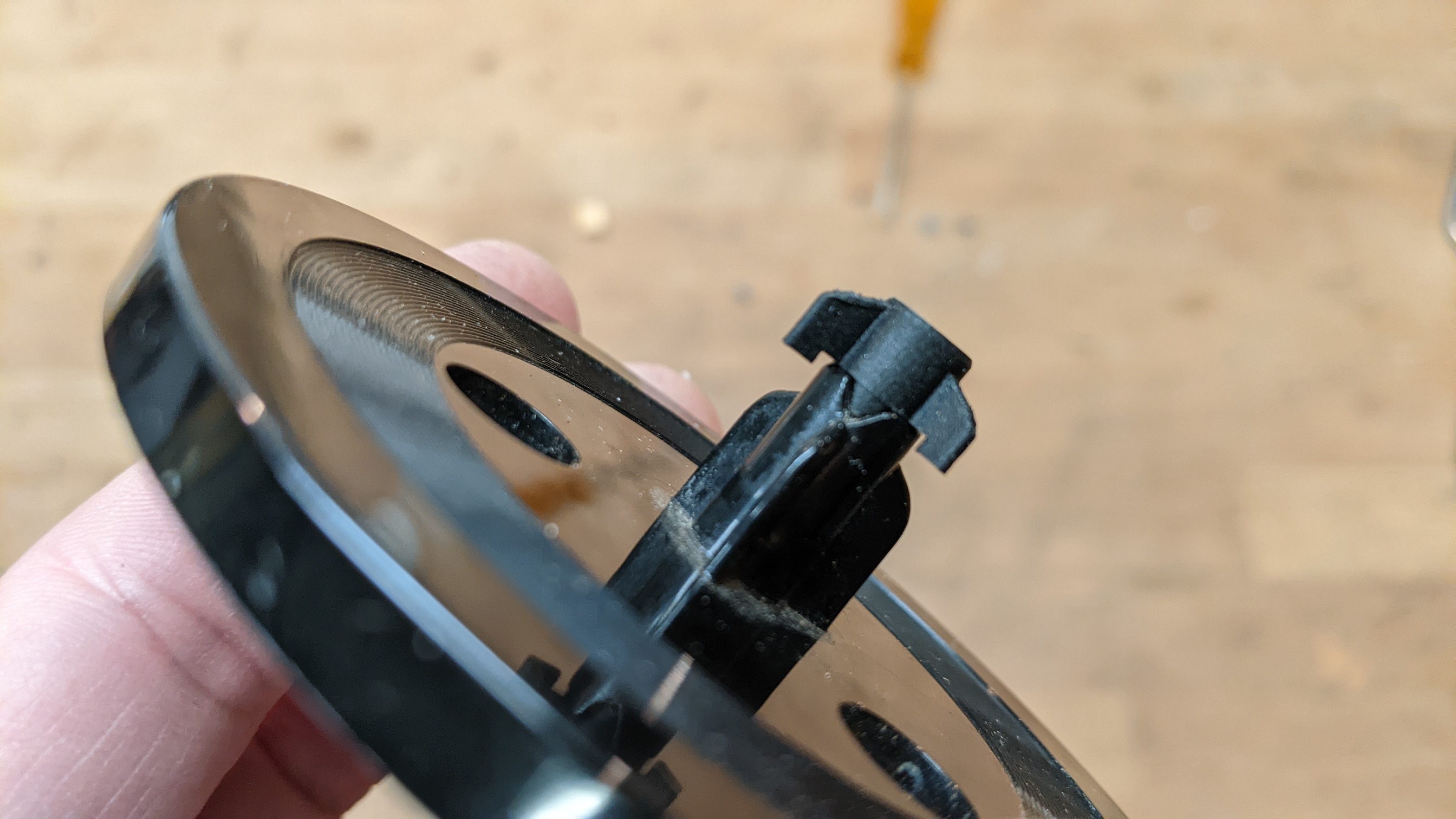

dann neuen Dreizack ansetzen und mit dem Hammer aufschlagen
