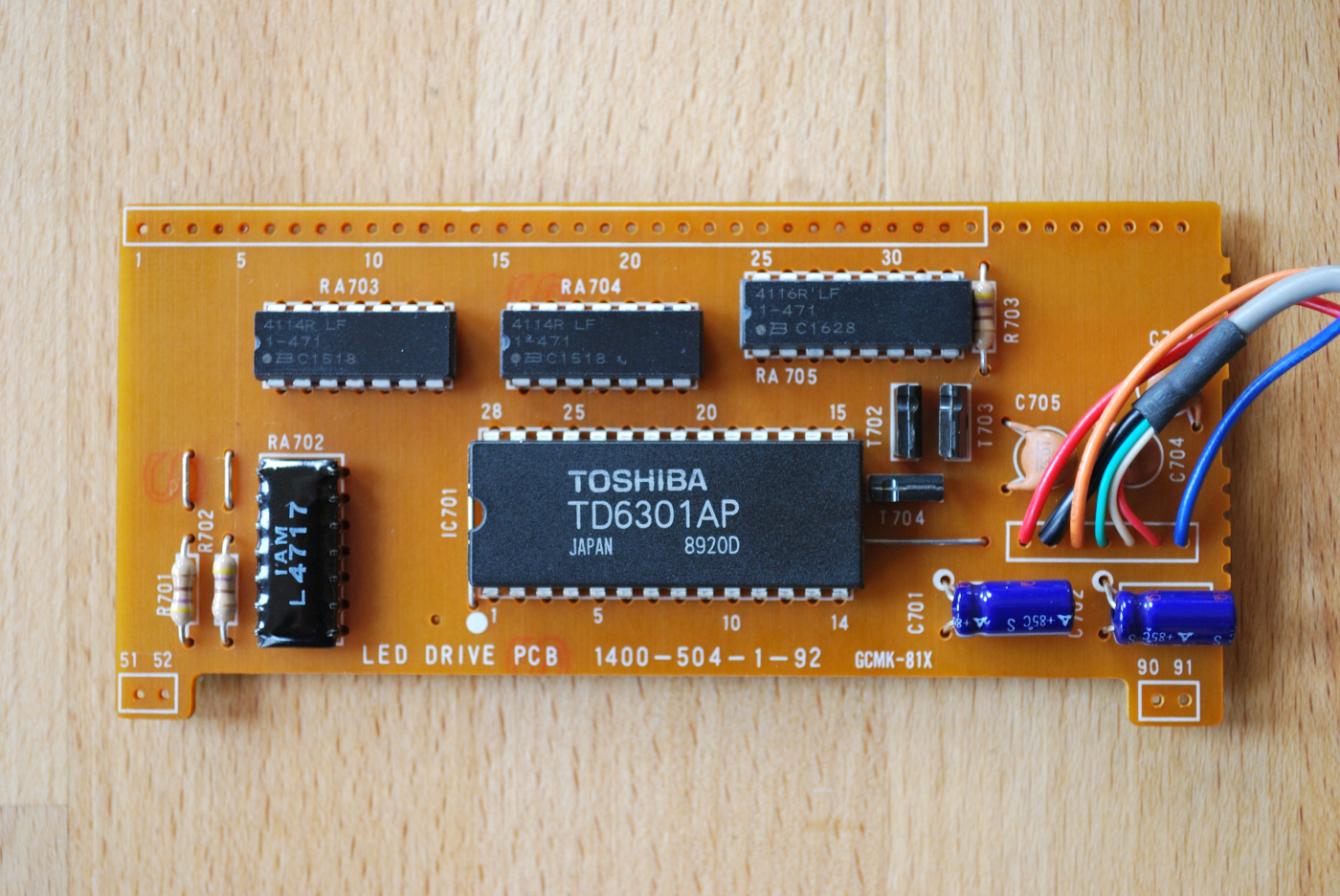

Moin Rüdiger,
schön von Dir zu hören......
Habe das Modul aufgelötet u die RA Widerstandsgruppen gefunden. Ersatz gibt's da wohl kaum!?
Ich könnte einzelne Widerstände einlöten; ist das eine Lösung?
Claus

gib mal bei CO..AD "Widerstandsnetzwerk 470" ein, da bekommst Du unter den Treffern einen Baustein im DIP-16-Format mit 8x470Ohm für 1,79€.
Frage an die Spezialisten: Könnte man für die 7x470Ohm-Gruppen nicht einfach zwei Beinchen abzwicken...?

die Widerstandsarrays haben folgenden Aufbau:
Natürlich kann man die nicht benötigten Beinchen abknipsen, bis auf das Erste natürlich (das mit dem Punkt).
Für Claus sind diese Arrays leider ungeeignet, da sie einen gemeinsamen Anschluss für die Widerstände haben. Claus braucht aber einzelne Widerstände, die jeweils in Reihe zu einer der Display- LED's liegen. Solche Arrays gibt es zwar, sie sind aber eher selten im Handel zu finden. Ich würde ihm raten, einzelne Widerstände zu verwenden.

#6 Beitrag von Paparierer » 24.02.2023, 15:29
Hi Hajo,
danke für den wichtigen Hinweis. Allerdings haben die angebotenen Arrays die gleiche Bezeichnung "L471",
wie sie auch auf den jeweiligen Bausteinen auf dem R2-Displaymodul steht...
(dort mit dem Zusatz 7 resp 8 für die Anzahl der Widerstände)
Ich denke, da müsste man im Zweifelsfall auch noch einmal in den Schaltplan und das Platinenlayout an- schauen
- es sei denn Rüdiger gibt ein klares Votum ab... :zwink:
P.S. Ich meinte nicht die "SIL"-Arrays!
Ich meinte diesen Baustein "4116r-1", dessen Aufbau nach dem Produktdatenblatt, Seite 2, aus 8 einzelnen, parallelen, isolierten Widerständen besteht.

#7 Beitrag von Rudikar » 24.02.2023, 17:39
also - so sah das bei mir damals nach Umbau aus.
Ich meine, ich habe diese Widerstands-Module damals bei Voelkner gefunden und bestellt, ich finde nur auf die Schnelle die Teile-Nummer leider nicht mehr. (Das war 2017, wie ich am Bild sehe, da ist die Erinnerung ganz schön flöten gegangen.) Es gab die mit 8 und mit 7 Widerständen nebeneinander.
Wenn ich die Quelle noch finde, hänge ich es an.

Du kannst ja mal bekanntgeben, ob bei Dir auch einige Widerstände hochohmig geworden sind - so war es bei mir auch.
Übrigens, dies nur zur Vollständigkeit halber: die letzte Ziffer rechts ist etwas besonders. Für diese hatte ich mir aufgeschrieben:
"Letzte Ziffer – nur Null oder fünf – das bedeutet: 25, 27, 28, 30 (entspricht a0, c0, d0 und f0) und 32 (entspricht „Mhz“) müssen immer an sein, b0 (26) und e0 (29) werden bei einer fünf weggeschaltet, g0 (31) zugeschaltet, dies geschieht über Transistoren."

Obstler3
Beiträge: 110
Re: R2 Displaymodul
#11 Beitrag von Obstler3 » 24.02.2023, 22:47
Besten Dank für euere Unterstützung bisher!
Was spricht denn dagegen, wenn ich statt der Arrays einzelne Metallfilmwiderstände mit 470 Ohm und 0,25W einlöte? Für mich bei Bürklin am einfachsten beschaffbar.....
Und messen werde ich morgen ebenfalls......

#12 Beitrag von Obstler3 » 25.02.2023, 15:37
Moin aus Bayern zusammen.
Habe 2 Widerstände mit 520 bzw. 540 Ohm gefunden; die Restlichen hatten zwischen 460 u. 480 Ohm.
Werde nächste Woche einzelne Metallfilmwiderstände mit 470 Ohm und 0,25 Watt einlöten.
Vielleicht funktioniert dann das Display wieder; sende dann ein Bild vom Ergebnis.
Claus

Also, ich tippe mal, einfach so, dass die beiden defekten Widerstände das fehlende/schwachleuchtende Element der "sieben" und der "fünf" sind, also keiner im 8er Widerstands-Netz? Das könntest du übrigens leicht zählen - über die Adressen im Schaltplan. Deine letzte Ziffer, Null oder Fünf, wird aber, so meine Vorhersage nicht besser werden. Das ist mir darüber nämlich auch nicht gelungen - und das dürfte mit den drei kleinen Transistoren T702 bis T704 zusammenhängen, an der Stelle hatte ich damals aufghört, hätte erst Ersatz kaufen müssen - und der war da gerade teuer.

ich habe das Frequenzdisplay für Claus einmal aufgedröselt, vielleicht interessiert sich ja jemand dafür :-)

danke für deine Nachfrage; was soll ich sagen - ich habe aufgegeben und das Gerät wieder zusammengebaut; bis auf das Display funktioniert es in allen Bereichen vollständig und einwandfrei.....
Ich hatte noch alle 470 Ohm Arrays gg. Einzelwiderstände getauscht u. auf einen Erfolg gehofft......
Der R2 wartet jetzt auf eine Okkasion entweder eines entsp. Schlachtgeräts oder des Displaymoduls.....
Danke nochmals an dich und Hajo

Nachtrag: Am Gerät u. dessen Versorgungsspannungen liegt es nicht - das habe ich mit einem intakten Modul getestet!

Nachdem ich gerade einen R2 "auf dem Tisch" habe bei dem es einzelne Segmente der letzten Anzeige-Stelle im Display nicht tun, habe ich noch einmal diesen Thread herausgeholt.
Hajo hatte dieses hier gepostet:
Litton72 hat geschrieben: 24.02.2023, 14:09 Hallo Gereon,
Hajo
Gerne bin ich der, der die doofen Fragen stellt... ...also los:
Wenn der verwendete Baustein INTERN !! den oben gezeigten Aufbau hat, dann reicht es nach meinem Verständnis nicht, einzelne Widerstände einzulöten.
Hier jetzt die Frage:
Verstehe ich das richtig, dass bei Verwendung einzelner Widerstände diese auch noch einmal miteinander verbunden werden müssen?
Zur Verdeutlichung (ich nehme mal Dein Foto her, Claus) - die (meinem Verständnis nach) jeweilige erforderliche Verbindung ist blau markiert:
edit: es kann natürlich auch sein, dass diese Verbindung auf der anderen Seite liegen muss... ...nachfolgend grün markiert:
Um die Seite zu klären, zu könnte man bei einem Array einfach den Widerstand zwischen zwei nebeneinanderliegenden Pins messen;
0 Ohm -> auf dieser Seite die Verbindung schaffen
940 Ohm -> auf der anderen Seite die Verbindung schaffen
richtig gedacht?
So. Feuer frei: Was meint Ihr??
Liebe Grüße, Gereon
P.S. Bonusfrage:
Wenn man weiß, welcher Widerstand in einem der Bausteine defekt ist...
...kann man dann am Baustein eines seiner Beinchen abknipsen und ihn "fliegend verlötet" mit einem 470Ohm-Widerstand überbrücken/ersetzen?

Du hast nicht genau hingeschaut: die Grafik, auf die Du dich beziehst hatte Hajo als Erklärung gezeigt, warum ein vorher vorgeschlagener Baustein (zu dem die Grafik gehört) nicht funktionieren kann. Meinem Verständnis nach ist der Ersatz durch Einzelwiderstände elektronisch gleich. Wenn der Fehler dadurch nicht behoben wird, muss der Fehler in der Schaltung vorher oder dahinter liegen. Interessant wäre für mich die Frage, wofür die Einzelwiderstände schaltungstechnisch benötigt werden - vielleicht versteht man mit der Antwort das Problem besser.

Inzwischen habe ich auch das Datasheet des Bourns-Bausteins gefunden.
Im Auszug daraus sieht man die Belegung:
ok - damit kann ich die erste Frage zurückziehen... :lol:

zuerst würde ich mal die LEDs im Display durchtesten.
Also alle Stecker abziehen und dann jedes Segment gegen den zugehörigen Common- Anschluß entweder mit dem Multimeter oder einer 9V Batterie und einem 470 Ohm Vorwiderstand "durchklingeln".
Im Bild siehst du den Aufbau eines Digits mit 7+1(DP) Segmenten und dem gemeinsamen (Com) Anschluss.
Du kannst jedes Segment einzeln messen und so ein defektes herausfinden.
Die 4 Beispieltransistoren im Bild sollen die Schalter für den Multiplexer darstellen, es hat immer nur einer durchgang, wodurch immer nur eine Stelle (Digit) der Anzeige aktiv ist.
Viel Erfolg :-)

Bei dem defekten Display auf meinem Tisch leuchten bei der letzten Ziffer
- also die, bei der nur 0 und 5 dargestellt werden können -
die Segmente c, f und g gar nicht und d nur schwach.
Das spricht eigentlich eher dafür, dass es eher an einem oder mehreren der Transistoren T702,-3,-4 liegt.
Auseinandergelötet habe ich das Sandwich noch nicht...

du kannst das ganz einfach überprüfen, indem du jeweils den Kollektor von T703 (g) bzw. T702 (b + e) kurz mit Masse verbindest – zum Beispiel mit Schaltdraht oder einem Messkabel. Die entsprechenden Segmente sollten dann aufleuchten.
Die Segmente a, c, d und f sind dauerhaft eingeschaltet. Ich fürchte, bei (c )und (f) ist vermutlich etwas defekt.
