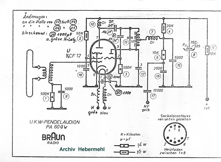

#6 Beitrag von Rainer Hebermehl » 22.09.2022, 19:02
A C H T U N G !
Der 450 GW ist ein Allstromgerät, es hat keinen Transformator. Je nachdem wie der Stecker in der Netzsteckdose steckt. sind auf dem Chassis Null Volt oder die volle Netzspannung von 230 Volt gegen Erde !
Es ist richtig, daß die Zusatzbuchsen auch für den Anschluß eines UKW Zusatzgerätes ausgelegt waren. Ein passendes Zusatzgerät war damals nicht mehr im Braunschen Produktionsprogramm. Es gab zwar sogenannte Pendelaudions zum Nachrüsten. Aber deren Zeit war damals schon vorbei. Grund war erstens die Bestückung mit den Stahlröhren ECF / UCF 12 oder ECF / UCF 14. ( Konstruktionen aus den 40er Jahren für die Wehrmacht ) Zum Anderen ging von diesen Zusatzgeräten eine immense Störstrahlungaus in die Fernsehgeräte.
Da liefen schöne Wellen über den Bildschirm und das gelbe Auto mit der drehbaren Fernsehantenne auf dem Dach hatte viel zu tun. Die Pendler mußten stillgelegt werden.
Für Interessierte hier die Schaltung des PA 60 GW ; Nichts mit Superhet und ZF 10,7 MHz. Vom Aufbau her ein schönes kleines Senderchen.

#7 Beitrag von achim96 » 28.09.2022, 16:26
Hallo Rainer,
und wieder was dazu gelernt, vielen Dank für deine Ausführungen. :respekt: Ich werde dem Gerät über den UKW Anschluss einen Internetzugang verschaffen und einen würdigen Standort im Wintergarten finden. Es muss nicht immer Hai Ent sein.
