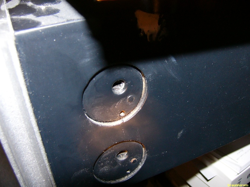

mein Tisch steht gerade etwas ungünstig (vor allem steht viel drauf), daher kann ich nur ein Bild im zusammengebauten Zustand machen. Hinten sind pro Seite zwei Excenterspanner, auf der Unterseite der Tischplatte jeweils noch einer. Ich denke, man muß mit einem großen Schraubenzieher in das größere Loch, dort in den rechteckigen Auschnitt und dann eine halbe Umdrehung losdrehen. Wenn man das mit allen drei Spannern pro Seite gemacht hat, sollte man das Seitenteil abnehmen können, ggfs muß man die Excenter noch etwas nachkorrigieren, damit der Zapfen auch herausgeht.
Hier das Bild:
Sehen etwas anders aus wie die Möbelverbinder von Ikea, aber das Prinzip ist wohl ähnlich.
