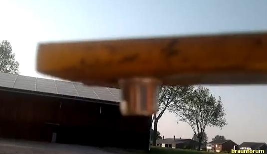

Wenn man die Zange sieht ist es sicherlich ein stabiles Gewinde.
Wenn ich dagegen die Überstände unten sehe ist das mit fast doppelter Bauhöhe meist nicht mit dem Bauprojekt vereinbar, hier ein Screenshot bei nur M6 Gewinde aus dem oben genannten Video:
Bei meinem CD4 Projekt muss ich auch M3 Gewinde in dünnes Blech (0,8mm) schneiden, aber mit solchen Überständen käme ich nicht klar.

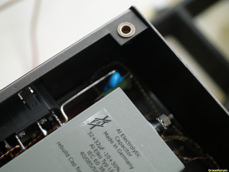

#11 Beitrag von v/d/b » 31.03.2013, 09:16
hier noch mal eine kurze Rückmeldung meinerseits zum Thema Nietmutternzange:
Nachdem ich das Chassis der ersten Endstufe fertig lackiert habe, konnte ich die Zange nun auch am lebenden Objekt testen.
Das ist in jedem Fall deutlich professioneller als die ursprünglich hier verwendeten Blechmuttern.
