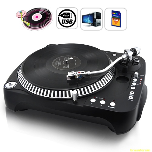

Was die digitalisierung von Schallplatten angeht, gibt es heute "Digital Turntables".
http://cgi.ebay.co.uk/VINYL-DIGITAL-Rec ... 2a0b6a6c77
Den stellst du dir neben deinen Computer und dann kanst du deine Schallplatten als MP3, ACC oder WAV abspeichern.
Gruß Rasmus

Rasmus,Rasmus hat geschrieben:Was die digitalisierung von Schallplatten angeht, gibt es heute "Digital Turntables".
nichts für ungut, aber diese Geräte sind eher etwas Zerspannungsmechaniker
Um Platten zu digitalisieren, sollte man schon das Beste an Plattenspieler, System, Phonoverstärker und AD-Wandler nehmen, was man bekommen kann. Im übrigen empfiehlt es sich auch, die Platten mit deutlich höherer Auflagekraft abzuspielen.
Näheres zum Thema der Konservierung findet man übrigens auf fachlich hohem Niveau hier: http://www.hifimuseum.de/archivierung-von-toenen.html.

Hallo UliUli hat geschrieben: Für einen Digimaraton, um alle Platten und Kasetten zu überspielen, hätte ich garkeine Zeit.... so wollte ich ein Gerät haben welches fest in einem Atelierblock untergebracht wäre. Immer wenn man dann mal den Plattendreher anschmeist könnte man (wie früher bei den Tapes) mitschneiden
Kannst man das nicht auch einfacher lösen?
Du brauchst doch nur einen DVD Recorder an Tape2 deines CC4 anzuschließen.
Dann kanst du Schallplatten in Schaltung Tape2/Phono und Kasetten in Schaltung Tape2/Tape1 entweder auf DVD (bei 90er Kasetten) oder besser gleich auf CD-R in Braun (Abspiel) Qualität digitalisiern....Und kosten tut dich das nix, es sei denn du besitzt keinen DVD Recorder!
Wenn du das dann auf deinen Computer raufladen willst benutzt du die Rip Funktion des Windows Media Players. Easy Peasy!
Gruß Rasmus

@ Rasmus: ich bin Atelierbekloppt... sprich, ich stelle mir kein DVD Rekorder auf die Atelieranlage... wie sieht das denn aus?
Auch hohle ich mir nicht den Plattendreher den Du da vorgestellt hast... ich glaube mein P4 kann das besser!
@ Jochen: wiegesagt... ein Mediacenter wäre schon eine Lösung... aber ich finde sie zu aufwendig. Videos schaue ich selten... Musik höre ich öfter.
Vielleicht baue ich doch einen kleinen DA Wandler und den USB to LAN Converter in ein C4 ein... dann kommt der R4 über T2 wenigstens mal in Benutzung

Hallo Uli
Ich bin genauso "atelierbekloppt" wie du
, deshalb besitze ich ja auch einen DVD Recorder der in einem Braun Atelier Gehäuse eingebaut ist (In der Bucht gekauft). Ich habe meinen TV3, den VC4 und meinen DR5 (DR=Digital Recorder) selbstverständlich an meinem CC4 angeschloßen. Als Atelierbekloppter ist mir einfach kein anderer Fernsehsound gut genug!
Den Digital Turntable würde ich auch nicht auf die Braunanlage stellen, ist doch selbstveständlich, deshalb hatte ich ja vorgeschlagen ihn neben den Computer zu stellen!
Gruß Rasmus
Gruß Rasmus
