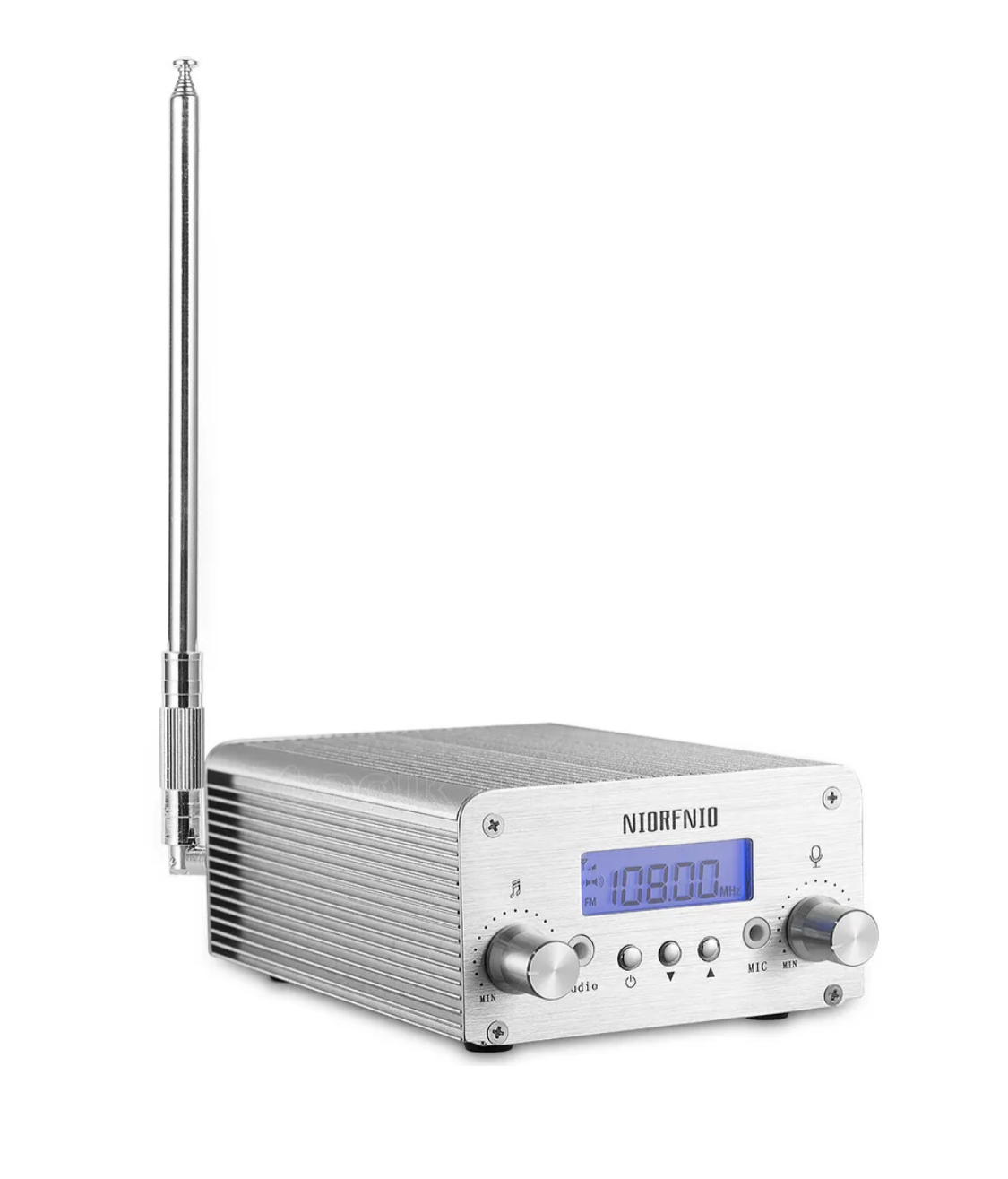

#6 Beitrag von Meo » 20.11.2023, 08:25
vielleicht einen kleinen UKW Sender installieren?
Den Dig. Sat Receiver als Empfänger.
