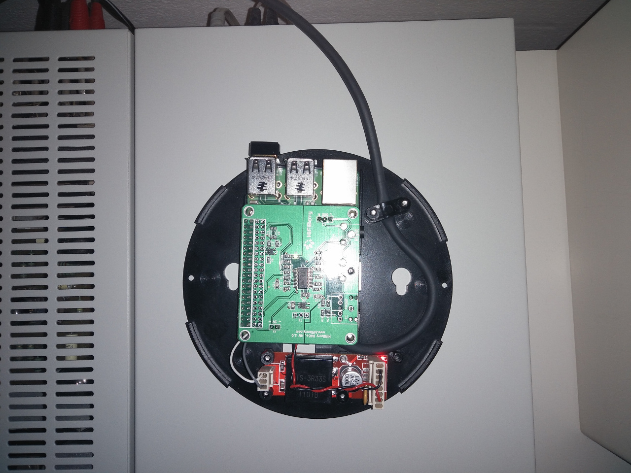

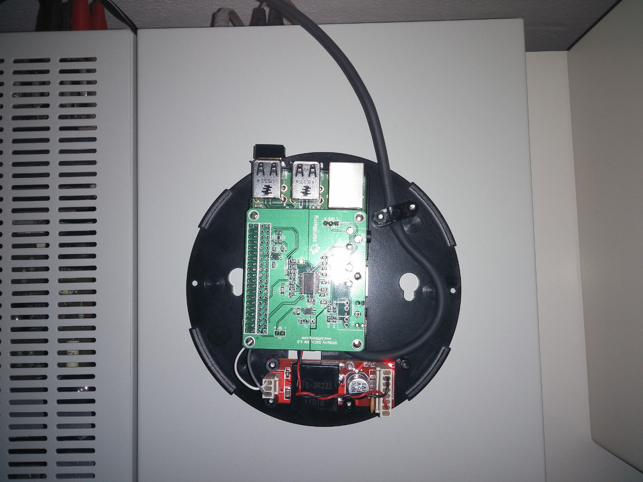

Ich hab mir jetzt trotzdem mal einen Rasberry Pi, einen DAC für den I2S Port, einen WIFI Stick und eine SDHC Karte zugelegt um die Sache zu testen.
Das ganze soll dann an meinem CVV11 betrieben werden, wo ich ja schon einen Eingang für einen DAC samt Stromversorgung vorgesehen habe.
Sollte dabei was brauchbares raus kommen, mache ich hier einen neuen Thread auf und / oder schreib was auf meiner Internetseite.
das ist natürlich auch eine Möglichkeit

hier mal der aktuelle Stand meines Players. Unten der DC/DC Wandler, darüber das Sandwich auf Raspberry Pi und dem modifizierten HIFIBerry.

das Teil ist wirklich alles andere als schwierig aufzubauen.
In meinen Augen auch schön als Einsteigerprojekt geeignet.

war wiedermal eine professionelle Lösung und wie immer sehr gut beschrieben.
Ich habe selbst für meinen CE250 mit Squeezebox Classic seit gut einem Jahr noch einen Squeezeplug Server auf einem RaspberryPi (B) laufen. Auf der 64GB SD card ist ausser dem Linuxsystem noch der grösste Teil meiner Musikbibliothek (in MP3 330k/VBR und/oder FLAC) drauf. Läuft alles ohne Datenverlust beim Ausschalten. Bedient wird das ganze entweder über die Logitech App für IOS oder über einen Netzwerkbrowser oder über die SB Fernbedienung.
Ausserdem läuft bei meinem Sohn, auch in einem CE 250, ein RaspberryPi (B) mit der PiMusicbox Applikation, auch ohne jeglichen Datenverlust. Die PiMusicbox wird hauptsächlich für Spotify (OGG Format) benutzt. Bedient wird das ganze über eine Smartphone App für IOS.
Ich denke, dass ich Deine Lösung für mein nächstes Projekt mit dem AC701 einetzen werde.

hallo Detlef,
ich betreibe zuhause schon lange ein Squeezebox Netzwerk, zur Zeit noch mit einem alten Windows XP Rechner als Server und einer Mischung aus originalen Squeezeboxen und Softwareplayern, z.B. auf den Smartphones/Tablets und auf meinem Büro PC. Das Ganze funktioniert sehr gut, mich stören nur zwei Dinge - zum Einen nimmt der PC Platz weg und frisst trotz Energiesparmodus und Wake On LAN Strom, und zum anderen kann man nur die originalen Squeezeboxen befriedigend synchronisieren, bei den Softwarelösungen ist immer ein Zeitversatz vorhanden.
Deine Lösung klingt für mich recht interessant, ich hätte dazu ein paar Fragen:
1) Wie verhält sich der Raspi, wenn mehrere Leute gleichzeitig unterschiedliche Programme hören ? Der Raspi wird ja wegen seiner schwach ausgebauten Netzwerkschnittstelle kritisiert, und wenn wie bei uns maximal vier unterschiedliche Programme gestreamt werden, von denen noch aufs Internet zugegriffen wird, dann könnte es schon eng werden, oder ? Hast Du da Erfahrungen ?
2) Hast Du schon mal ausprobiert, wie sich der Raspberry Pi mit PiMusicbox verhält, wenn man ihn mit anderen Squeezeboxen synchronisieren will ?
3) Benutzt Du beim Raspi mit PiMusicbox den eingebauten Audioausgang, oder einen Wandler ? Wenn Wandler, kannst Du da einen empfehlen ?
danke und Gruß Frank

Hallo Frank,
zu 1) Da ich nur eine Squeezebox Classic besitze, habe ich keine Erfahrung wenn man mehrer SB's an den Server hängt. Allerdings habe ich meinen Squeezeplug Server (V7.09) (Raspi) über Kabel (100Mb) am Router angeschlossen. Ich hatte Probleme wenn ich beide wireless (54Mb) betrieben habe.
zu 2) Auch der Raspi mit PiMusicbox (V0.6) ist ein Einzelgerät, der in bei meinem Sohn in Amsterdam betrieben wird, also auch hier keine Erfahrung mit mehreren SB's oder Musicboxen.
zu 3) Ich habe für den Raspi mit PiMusicbox den HiFiBerry DAC benutzt. Der wird huckepack auf die I2S Schnittstelle des Raspi montiert und auch stromversorgt. Ich habe allerdings bei beiden Lösungen (1 und 2) kein Steckernetzteil sondern ein 5V/3A Netzteil von Mean Well benutzt.

hallo Detlef,
vielen Dank für die nette Antwort. Das mit dem WiFi-Problem kommt daher, dass man bei Streaming kontinuierlich Daten überträgt, und auch kurze Unterbrechungen, die man beim Surfen nicht merkt, sofort zu Aussetzern führen. Ich habe meinen Server direkt per Kabel am Switch hängen, und die einzelnen Squeezeboxen über Devolo Power-LAN-Adapter. WLAN benutze ich nur, um die Anlage mit dem Smartphone oder Tablet zu bedienen.
Das Problem, was ich mit dem Raspberry Pi sehe, ist, dass zumindest bis zum Model 2 die gesamte USB- und LAN-Kommunikation über einen Controller läuft. Wenn man wie bei uns im ungünstigsten Fall mit vier Personen vier unterschiedliche Radiosender hört, müssen gleichzeitig vier Signale übers LAN zwischen den Boxen und dem Server aufrecht gehalten werden, und weitere vier Signale zwischen dem Server und dem Internet. Wenn dann noch ein oder zwei USB-Devices am Raspi hängen ( Datenplatte, Tastatur ), wird es eng. Aber wie sagt man so schön im Ruhrgebiet - Versuch macht kluch
. Ich werde mal den Raspi 3 als Server probieren, der ist netzwerkseitig schon etwas besser aufgebaut.

Hallo Frank,
kurze Unterbrechungen im Datenstrom des WLAN sollten durch die Clients gepuffert werden.
Ich habe zwar nur den Sebstbauclient per WLAN angebunden, aber auch bei ansonsten heftigem drahtlosem Netzwerkverkehr habe ich keine Unterbrechungen. Allerdings beträgt die Entfernung auch nur ca. 5m. Dabei steht der Router im rundum geschlossenen Schreibtischschrank und es befinden sich noch zwei Wände zischen Router und Client.
Was den Raspberry Pi als Server angeht, habe ich leider auch keine Erfahrungen und die Anbindung der LAN-Schnittstelle ist in der Tat etwas unorthodox ausgeführt.
Das Teil wird aber auch als Client und Server für HD Videos verwendet, wobei Datenraten >1,3GBit/Sek. anfallen. Da sollten vier Internet Radiosender eigentlich kein Problem sein, eigentlich.....
