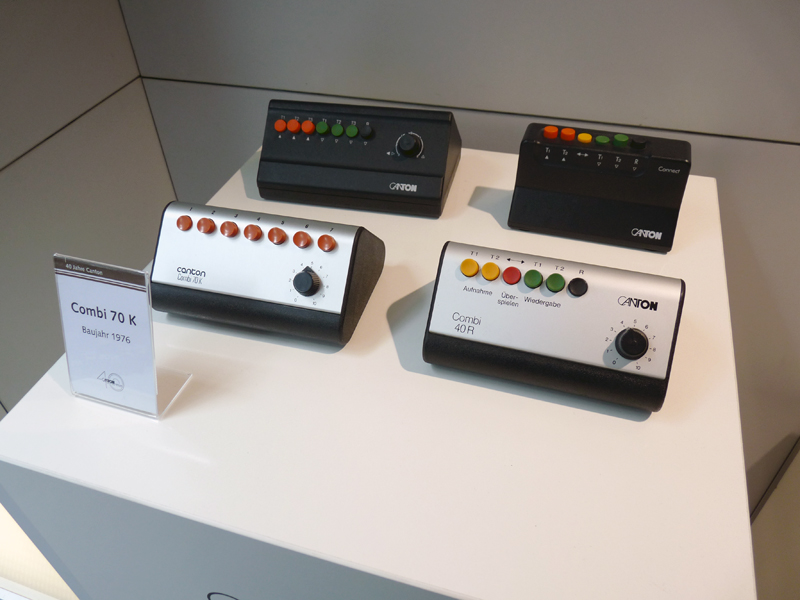

Wenns Verstärker aus den 80er sind, wieso nicht auf "alte" Umschaltboxen zurückgreifen? Ich selber hab mal ne Canton Combi 300 für 90€ gekauft, die passt wurderbar in das Regal mit den ganzen Regiegeräten.
Und Canton hatte nicht nur reine Lautsprecherumschalter für einen Verstärker.

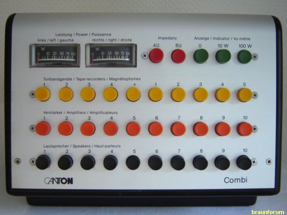

Such doch mal im Forum unter canton combi.

Ist richtig, dafür sind die auch nicht gemacht. (So wie die hier: http://braun-hifi-forum.de/viewtopic.php?f=21&t=3195" onclick="window.open(this.href);return false; vorgestellten auch nicht. Es gibt aber auch spezielle für mehrere Quellen, alledings etwas seltener und daher meist nicht sofort zu haben. Ich habe sogar noch einen zweiten 300er von Canton rumstehen (tja, Sammler und Jäger), aber der dürfte etwas groß sein für 2 Verstärker :wink: .
