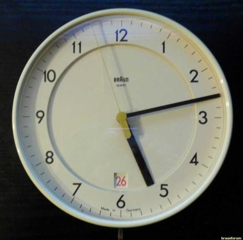

ABK 40 (Nr. 4823) aus 1985 (weiß/schwarz auch grau))
haben farbige Außenränder mit eingelegter Plexiglasabdeckung ,
Minutenzeige wandert auf die Stunden-Ebene, veränderte Univers-Schrift --
ABK 40 mit Datumsanzeige
ein Beispiel für die ABK 20
und für die ABK 31
und für die ABK 40:

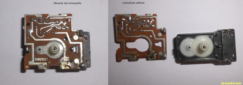

jsbo
Beiträge: 297
Wohnort: 448XX Bochum

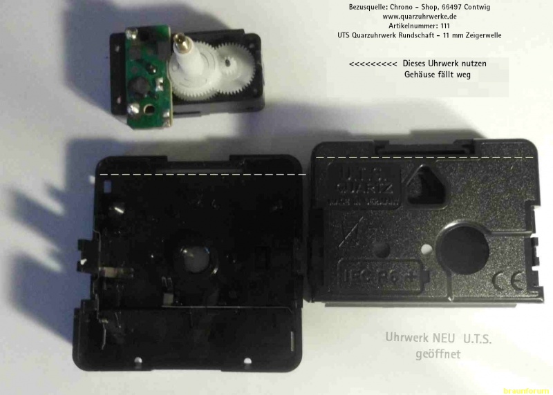

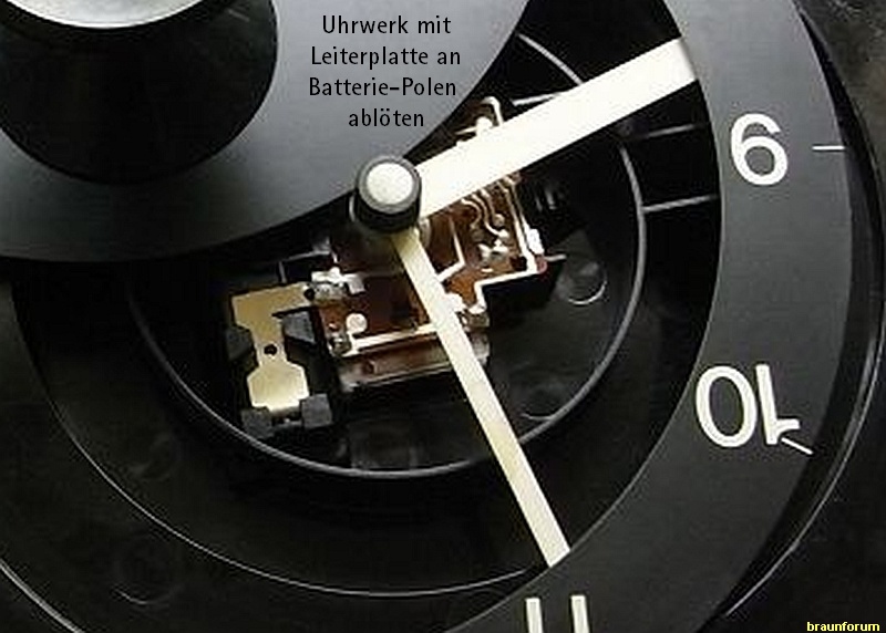

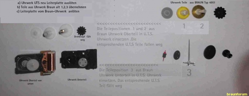

Uhrwerk an Modell 4861 erneuern / Serie = mit UTS Uhrwerk
#6 Beitrag von jsbo » 31.07.2014, 12:02
Der Ersatz ist einfach zu bewerkstelligen,
wenn U.T.S. - Uhrwerk verbaut / Bezugsquele auf Bild 1:
Jürgen S.
PS. keine Garantie für das Gelingen, Lösungsansatz
NS: die Millennium-Edition von 4861 hat KIENZLE-Uhrwerk,
hier kann gegen das komplette U.T.S-Uhrwerk getauscht werden
Teile aus U.T.S. können nicht übernommen werden; und: die Zeigerwelle
ist dann etwas länger als Serie!
______________________________________________________
A) Vorarbeiten sind:
Zeiger entfernen , Deckplatte mit Fön erwärmen und abziehen
B) an den Batterie-Polen Uhrwerk mit Leiterplatte ablöten
Bild 1:
B) Uhrwerk mit Leiterplatte / Leiterplatte ablöten/ Uhrwerk frei
Bild 2
C) Vorarbeiten am neuen Uhrwerk/ hier auch die Leiterplatte ablöten
Bild 3 mit Nennung der Bezugsquelle
D) Die Uhrwerke "neu" sowie "alt" öffnen und wie in Bild 4
beschrieben umbauen
Bild 4
E) An das umgebaute neue Uhrwerk die Original Leiterplatte anlöten,
Einbau in Uhr und die Batteriepole anlöten.
Die Deckplatte mit Doppelklebeband versehen, die Klebepunkte nach
den Orginal Klebepunkten auswählen.
Vor Einsetzen der Deckplatte Probelauf durchfühen.

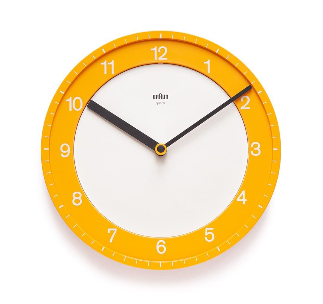

es gibt mit der "ABK 30 b" noch eine weitere, allerdings recht
seltene varante bei den braun wanduhren.
Braun ABK 30 b
1982
Design Dietrich Lubs
Nr. 4861
quartz
Ziffern- und Minutenring farbig
braun, rot, blau und gelb
günter

in den Beiträgen über mir wurde von #gstae und #jsbo das Modell ABK 30 b erwähnt.
Die Variante mit farbigem Ziffernring, diese war offenbar in vier Farben verfügbar.
Sind hierzu weitere Informationen bekannt? Produktionszeitraum, Auflage oder Gründe, warum sich das bekannte Standard-Modell durchgesetzt hat?
Ich würde mich sehr freuen, falls jemand etwas darüber weiß.

gstae
Beiträge: 377
Wohnort: Weserbergland
Re: ABW 41/Nr. 4839, ABK30+ABW 30/Nr. 4861, ABK 20/Nr. 4780, ABK
#12 Beitrag von gstae » 25.02.2021, 13:41
hallo (ohne namen),
die ABW 30 b wurde vor allem im ausland verkauft.
ich habe meine uhren in italien erworben. in deutschen
unterlagen habe nur eine abbildung gefunden. in den
deutschen/englischen service-unterlagen von braun
sind die farbigen zifferblattringe nicht erwähnt.
günter

Beiträge: 554
#13 Beitrag von werner » 25.02.2021, 14:02
machmal ist es gut wenn man auch mal auf die nachfragebeiträge in anderen rubriken tippt.
da findet man hilfreiche tipps von jürgen aus dem jahre 2014.
meine 4-861 hat still und heimlich den dienst eingestellt - und hier steht die lösung.
auch im jahre 2021 gibt es noch den chrono-shop noch und das werk 111.
mit 6,00 + 7,50 ist man dabei. ich werde berichten wenn OP geglückt.
grüsse aus dem sonnigen süden,
werner

Beiträge: 554
#15 Beitrag von werner » 03.03.2021, 10:19
OP geglückt.
weil es doch nicht ganz so einfach ging noch ein paar bilder zusätzlich. die passform alte platine zu neuem werk war an einer rechteckigen passnase suboptimal. leichte nacharbeit half.
Bild Bild Bild Bild
wenn ich das richtig verstehe was ich gemacht habe, habe ich den motor getauscht. lässt da der magnet nach?
