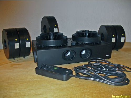

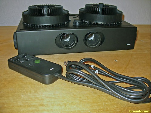

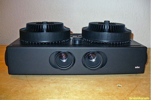

Art: Dia-Projektions-System mit zwei spiegelbildlich angeordneten Projektoren
Lampenleistung: 2 x 24V/250W mit je einer schnell umschaltbaren Reservebirne

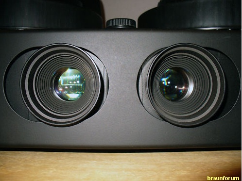

Objektive: 2 x 90-mm Maginon Wetzlar 2,5 mit je 5 Linsen für Diaformat 4 x 4 (drei weitere Objektivtypen optional)
Eingänge: 1 x Kaltgerätebuchse, 2 x Buchsen Typ Hirschmann MAS 10/MAB 10
Magazine: 2 x Rundmagazine mit jeweils 50 Dias in staubsicheren Kassetten mit Standwinkel zur Archivierung. Freie Bildanwahl mit Selectoraufsatz, Selectorsteuerung und Steuerkorb.
Dia-Format: 5 x 5-cm-Rahmung
Projektionstechniken: Standard, Einblendung, Parallel bzw. Stereo (letzteres mit Polfiltern)
Fernbedienbarkeit: Regiehandstück, Programmiergerät PG 100, Taktung mittels Timer, Handtaste, Tonband
Design: Peter Hartwein
Farbe: schwarz
Gewicht: 14 kg Druckguss, Stahlblech
Herstellungszeitraum: ab 1974
Verkaufspreis:
  • Tandem professional DM1898,-
    Regiehandstück DM 598,-
    PG 100 DM 998,-

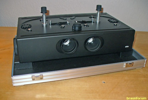

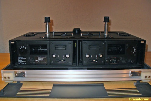

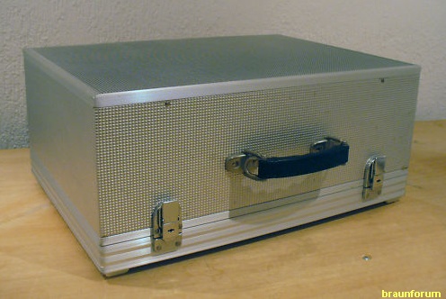

Bemerkungen: Abschluss der Projektorenherstellung bei Braun. Das Gerät findet in einem eigenen Aluminium-Koffer(ohne Logo) Platz. Zur Vorführung muss nur der Deckel entfernt werden
Fehler: Magazinmotoren im Antrieb zu schwach um das Magazin zu drehen. Kaltgerätebuchse sehr empfindlich.
Folgende Bilder mit freundlicher Genehmigung des Fotografen.
Quellen: Design+Design Hefte 27 und 92, BDA, Braun+Design Tax 5. Ausgabe

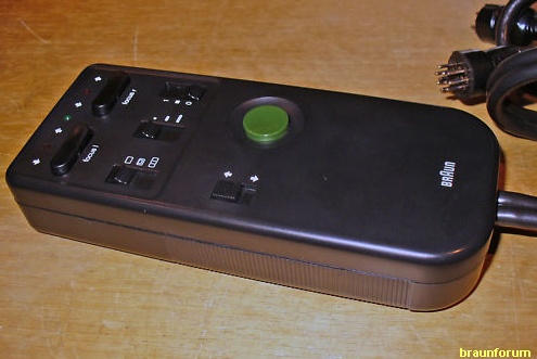

ich bin auch ein Freund der Braun tandem. Das von Dir abgebildete Gerät war bei Ebay eingestellt und ich habe dem Verkäufer eine Betriebsanleitung als Datei zur Verfügung gestellt. Die Schwachstellen dieses so ingeniösen Stücks Technik hast Du gut herausgestellt. Es gibt noch eine zusätzliche, die grüne Braun Taste auf dem Regiehandstück sollte nur vorsichtig und kurz gedrückt werden, da die Feder zu erlahmen droht. Das Problem mit den Motoren wiegt leider schwerer. Die sind nicht so robust wie die unverwüstlichen Kodaks. Die Magazine des Braun sind aber um Klassen besser zu transportieren. Die Anordnung in einem gemeinsamen Gehäuse, die Lampenschnellwechsler eine Klasse für sich. Ich verwende kaum das Regiehandstück, sondern die kleinere Vario Control, die mit Microschaltern und einem Schiebeschalter anstelle von festen Zeiten arbeitet. Ich habe 5 Tandems, davon waren mal 3 als Ersatzteilträger gedacht, da leichte Transportschwierigkeiten da sind, nun hat sich bei hartem Dauerbetrieb auch Nr. vier verabschiedet. Ein gewiefter Bastler könnte sicher aus 4 leicht behinderten 2 gute machen. Bist Du dieser Bastler ? Ich kann sowas nicht. Wenn DU ersatzteile brauchst, vielleicht habe ich das passende.

Vielen Dank für den Hinweis auf das "Vario Control"!
Das ist komischerweise in meinen Unterlagen nirgends beschrieben. Vor einigen Tagen wurde solch ein Handstück bei Ebay versteigert. Ich habe es leider wieder kurz verpasst.
Ein Foto für die Galerie wäre natürlich sehr schön.
Der Knopf des Schiebereglers ist genau der, der z.b. beim PC1 verwandt wird.

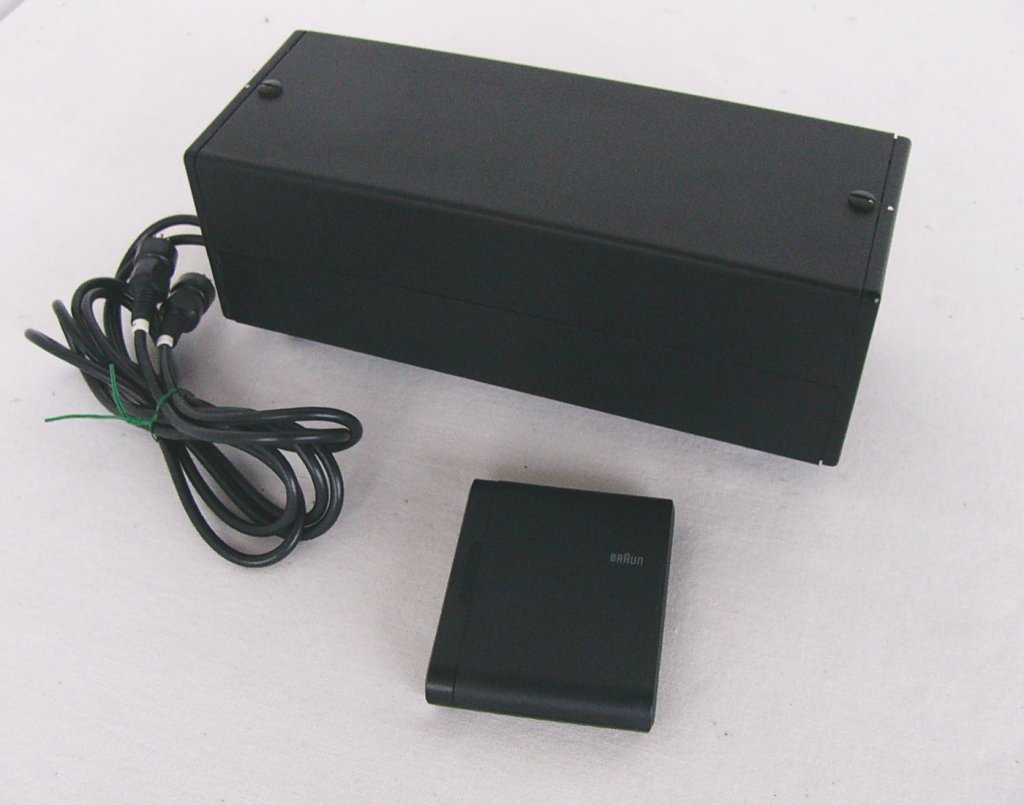

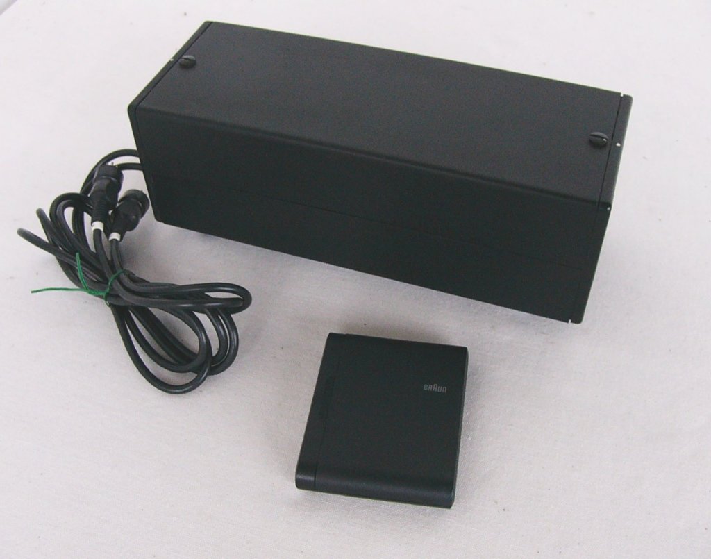

anbei als Nachtrag noch eine Info zu den beiden optionalen Steuergeräten PG 100 und PD 16:

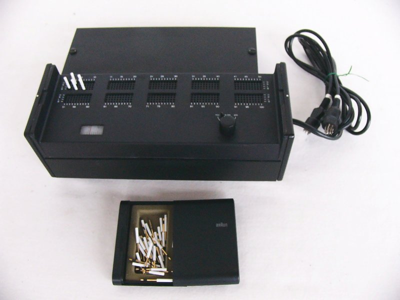

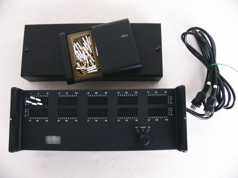

PG 100:
Das PG 100 erlaubt eine Vorprogrammierung von 100 Projektionsschritten. Ein Projektionschritt kann eine Überblendung von einer zur anderen Seite, ein Diawechsel oder hell, dunkel oder Aufeinanderprojektion sein. Der aktuelle Programmfortschritt wird auf einer beleuchteten Anzeige mitgezählt. Weitergeschaltet wird mit einer Handtaste oder mit einem automatischen Taktgeber.
Programmiert wird mit sogenannten Diodensteckern, kleinen Steckelementen, die einen Kontakt in der jeweiligen Buchse herstellen.

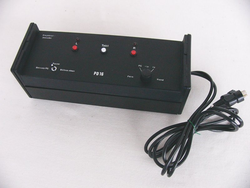

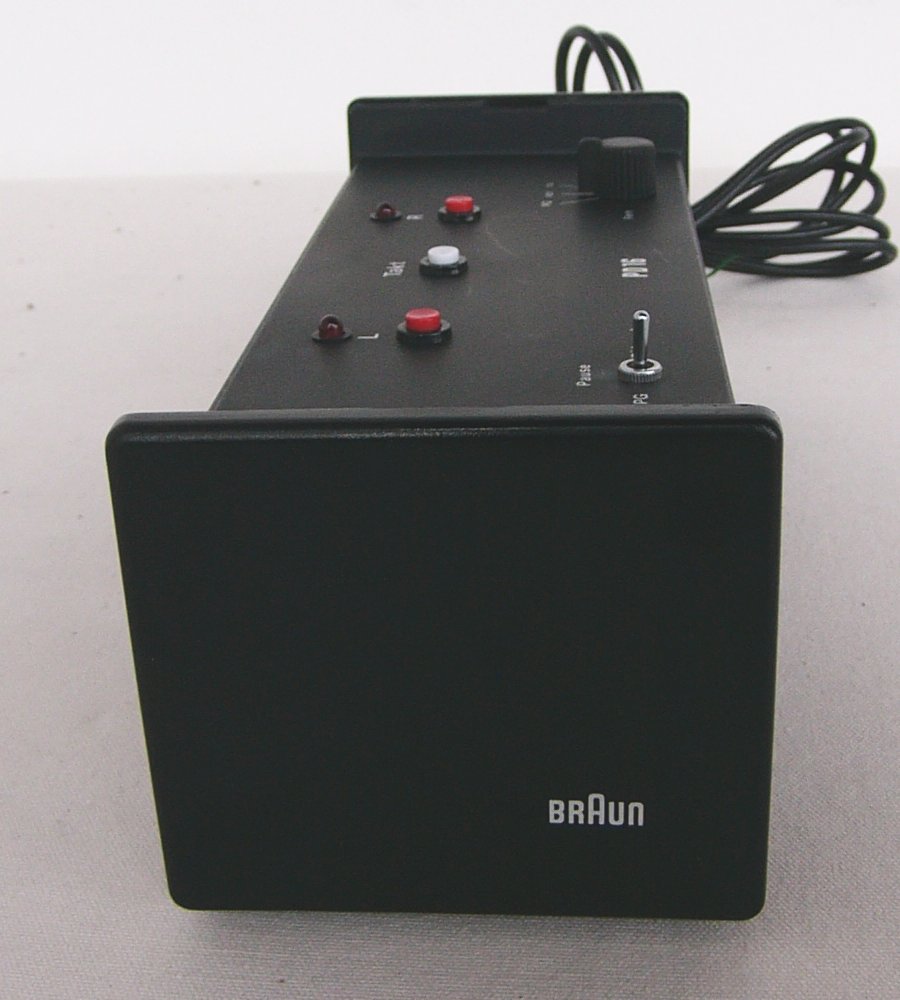

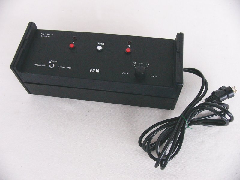

PD 16:
Das PD 16 ermöglichte das Zusammenschalten von bis zu 16 Tandem-Projektoren zum Betrieb einer Multivisionswand. Dazu wurden die Projektoren jeweils in eine Projektionsbox (50 x 70 cm Bildfläche) gesetzt und dann aus den 16 Boxen eine Bildwand gebaut.

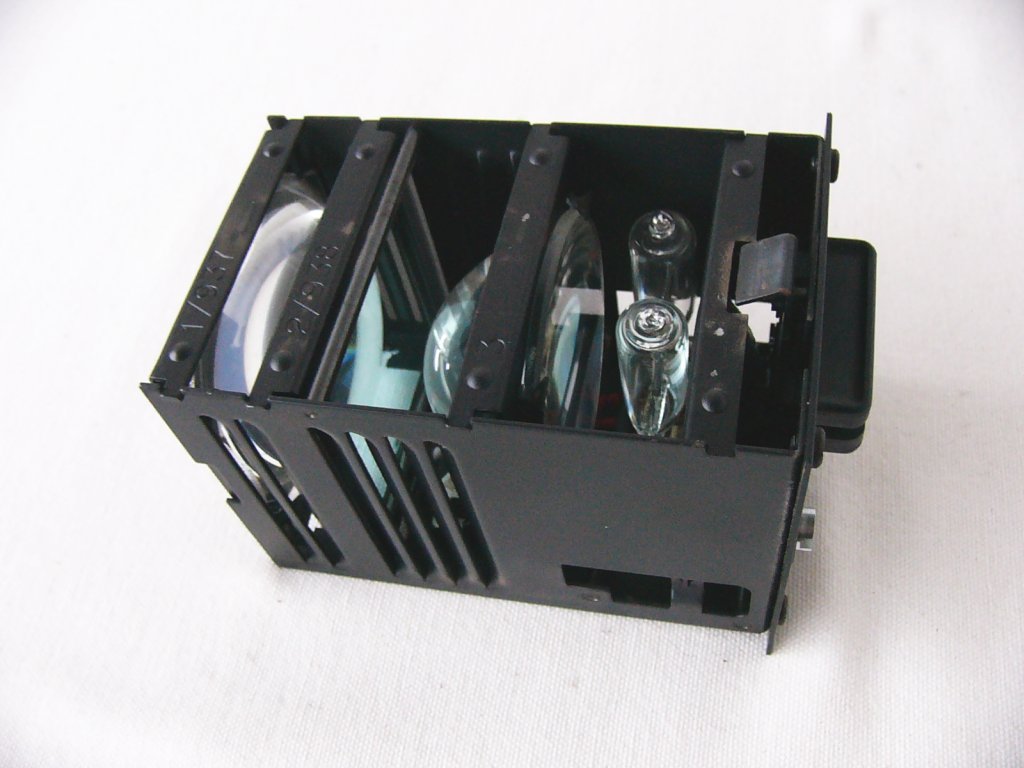

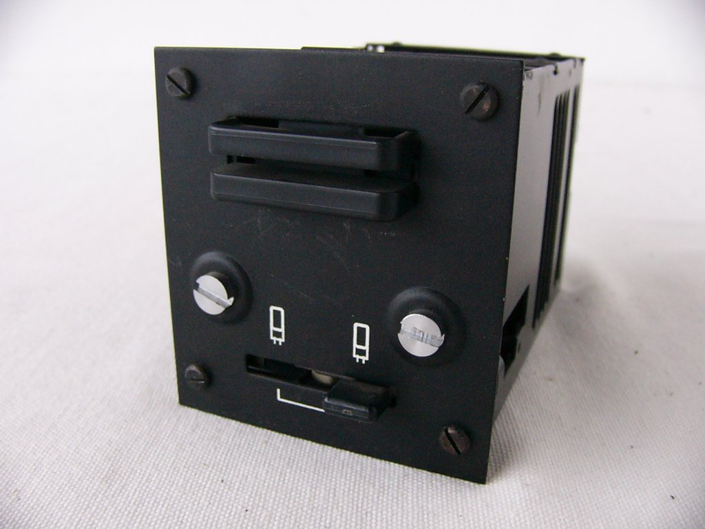

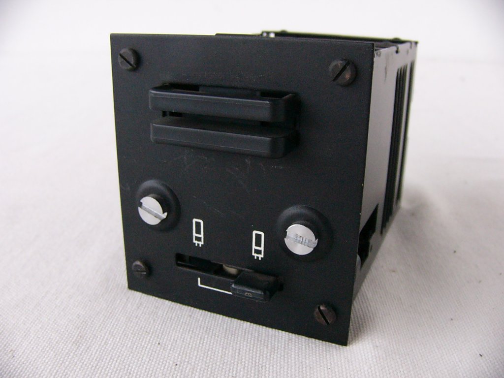

Nachtrag zu den Objektiven:
Es gab Objektive mit den Brennweiten 40, 60, 90, 150 und 250 mm.
Für 40 und 60 mm gab es spezielle Kondensereinsätze, ab 90 mm aufwärts sind die Einsätze gleich. Die Kondenser sitzen im Lampeneinschub und können daher ebenfalls leicht getauscht werden.
