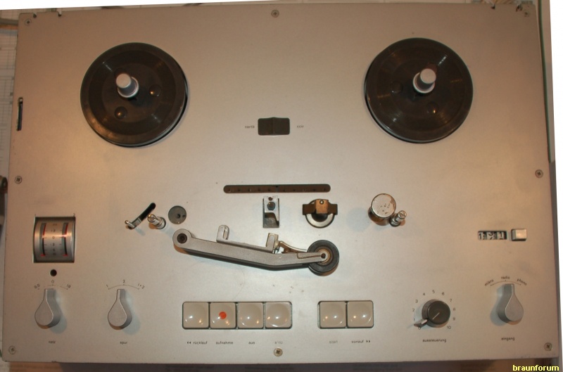

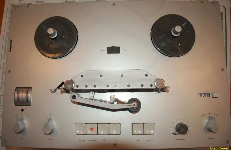

hier ein Bild und Beschreibung eines Braun Tonbandgerätes TG 60 bis zu Nummer 680
Es handelt sich dabei um die 1 Version des TG 60, das sehr selten ist, da es nur 680-mal gebaut wurden. (ob mit Vorserienmodell oder in der Baureihe kann ich nicht feststellen) Es gibt offensichtlich auch Vorserienmodelle bei denen an Stelle des Knopfes am Zählwerk ein Rückstellrad eingebaut ist.
Der Unterschied zu den nachfolgenden Modellen ist der Ausschnitt der Deckplatte für die Montage des Kopfträgers. Dies ist am besten bei demontiertem Kopf ersichtlich. Für eine Wartung musste der Kopfträger abgebaut werden und nach der erneuten Montage neu eingestellt werden, was erhebliche Zeit bei der Wartung erforderte. Daher wurde die Deckplatte bei den nachfolgenden Modellen mit einem Ausschnitt um den Kopfträger hergestellt und bis zum TG 550 beibehalten.
Modell: TG 60-680, 2-Spur mit 3 Köpfen
Herstellzeit: 1965
farbe: Weiß / Alu-Deckplatte
damaliger Verkaufspreis: ca. 1.980 DM
Bandgeschwindigkeiten: 9,5 / 19 cm/s
Spulengröße: 18cm
Antrieb: 3 Motoren
Frequenzgang: 9,53 cm/s 40Hz bis 12500Hz
Frequenzgang: 19,05 cm/s 20Hz bis 16000 Hz
Abmessung: 420/280/157 B/H/T samt Deckel
Gewicht: ca. 19,20kg
Tonband TG 60 -680
Bild mit Zustimmung des Geräteeigentümers (EDE) veröffentlicht. Gerät ohne Tonkopfträger, damit man die Ausschnitte sehen kann.
Tonband TG 60 -680 mot Tonkopfträger
Gerät mit Tonkopfträger.

#2 Beitrag von Wilhelm » 15.12.2013, 16:13
Hallo Norbert,
wobei es bei der durchgehenden Frontplatte auch zwei Versionen gegeben haben muss. Einmal wie auf Bild 1 mit einem Eingangswahlschalter (rechts unten) und einmal mit einem Pegelsteller wie auf dem Prospekt von 1965.
Die spaeteren TG60 (mit der zusaetzlichen kleinen Abdeckung) hatten uebrigens auch den Eingangswahlschalter.

Wohnort: Berlin
#4 Beitrag von Hape » 17.12.2013, 12:44
Kann denn jemand sagen, welchen Zweck der Ausschnitt (Trägerplatte) für den Kopfträger eigentlich erfüllen sollte? Oder anders gefragt: Wieso ist diese Trägerplatte federbelastet? Da muss doch ein konstruktiver Gedanke dahinter stecken.
mfg
hape
Beiträge: 852
#5 Beitrag von Wilhelm » 17.12.2013, 13:19
Zur Wartung musste nicht nur der Tonkopftraeger sondern auch der ganze Andruckhebel ausgebaut werden. Mit dem kleinen Ausschnitt war dies nicht mehr notwendig und man hat hier jede Menge Arbeit gespart. Auch brachte dies eine Vereinfachung in der Fertigung, da die Deckplatte erst am Ende der Fertigung aufgesetzt wurde und nicht waehrend der Montage. Die federnde Aufhaengung, in Verbindung mit dem Design der kleinen Abdeckung, dient der mehr oder weniger uebergangslosen Anpassung an die grosse Deckplatte ohne sichtbare Verschraubung.

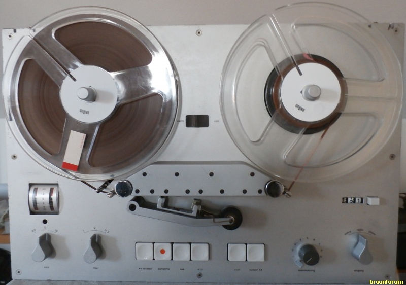

TG 60 1 Version Nr.: 632
#7 Beitrag von cnorholz » 23.01.2014, 07:54
TG 60 1 Version
hier ein Bild eines Braun Tonbandgerätes TG 60 mit der Gerätenummer 10632 ohne Tohnkopfausschnitt.
TG 60 1 Version Gerätenummer 10632
Gerätenummer 10632

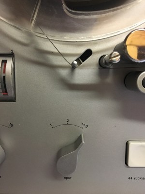

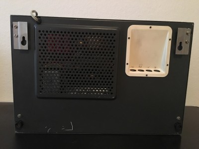

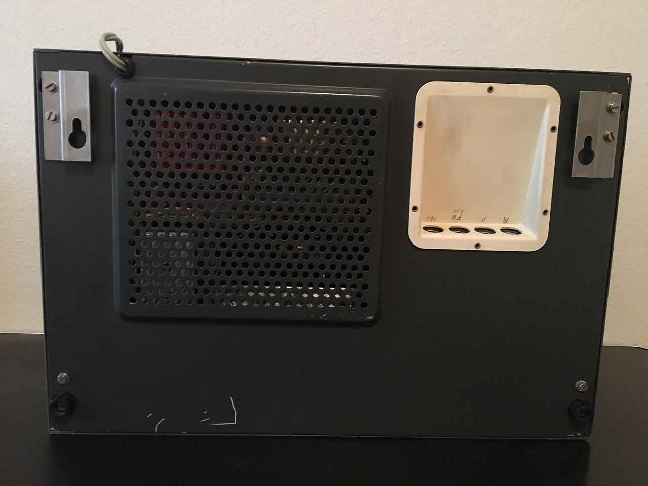

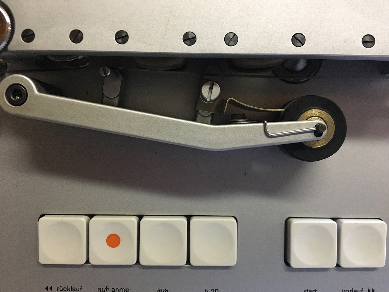

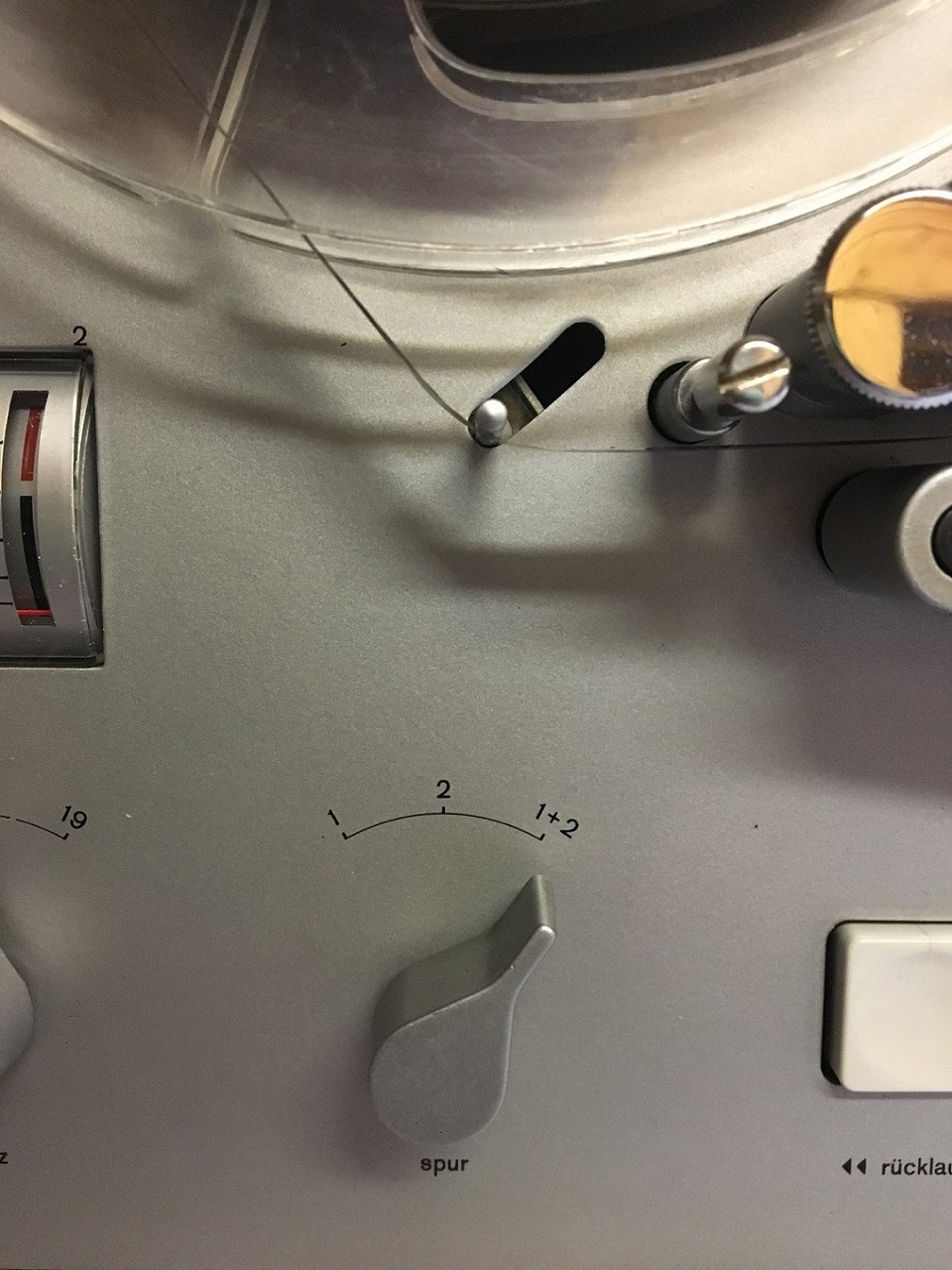

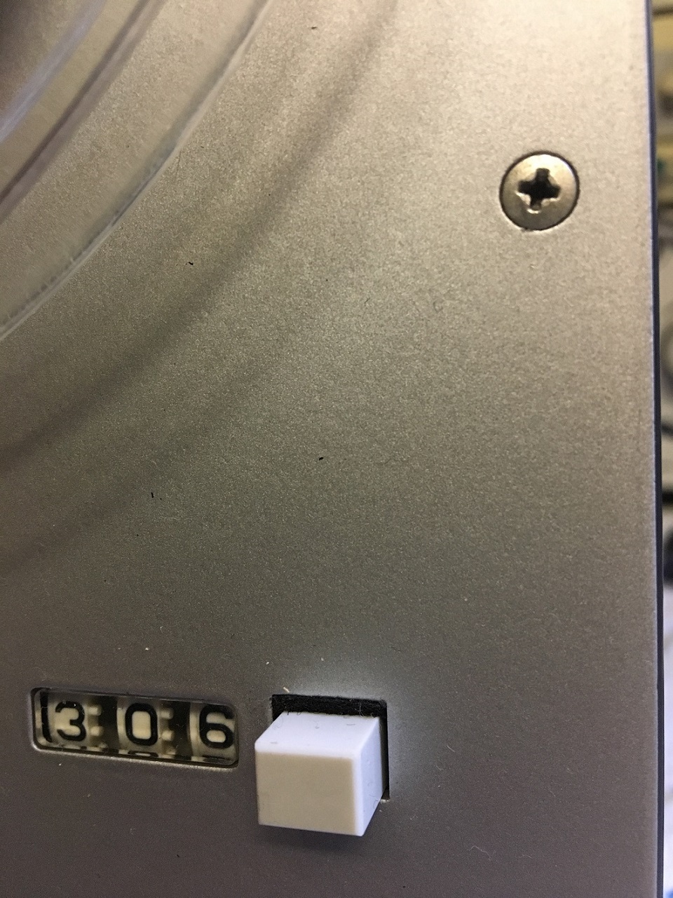

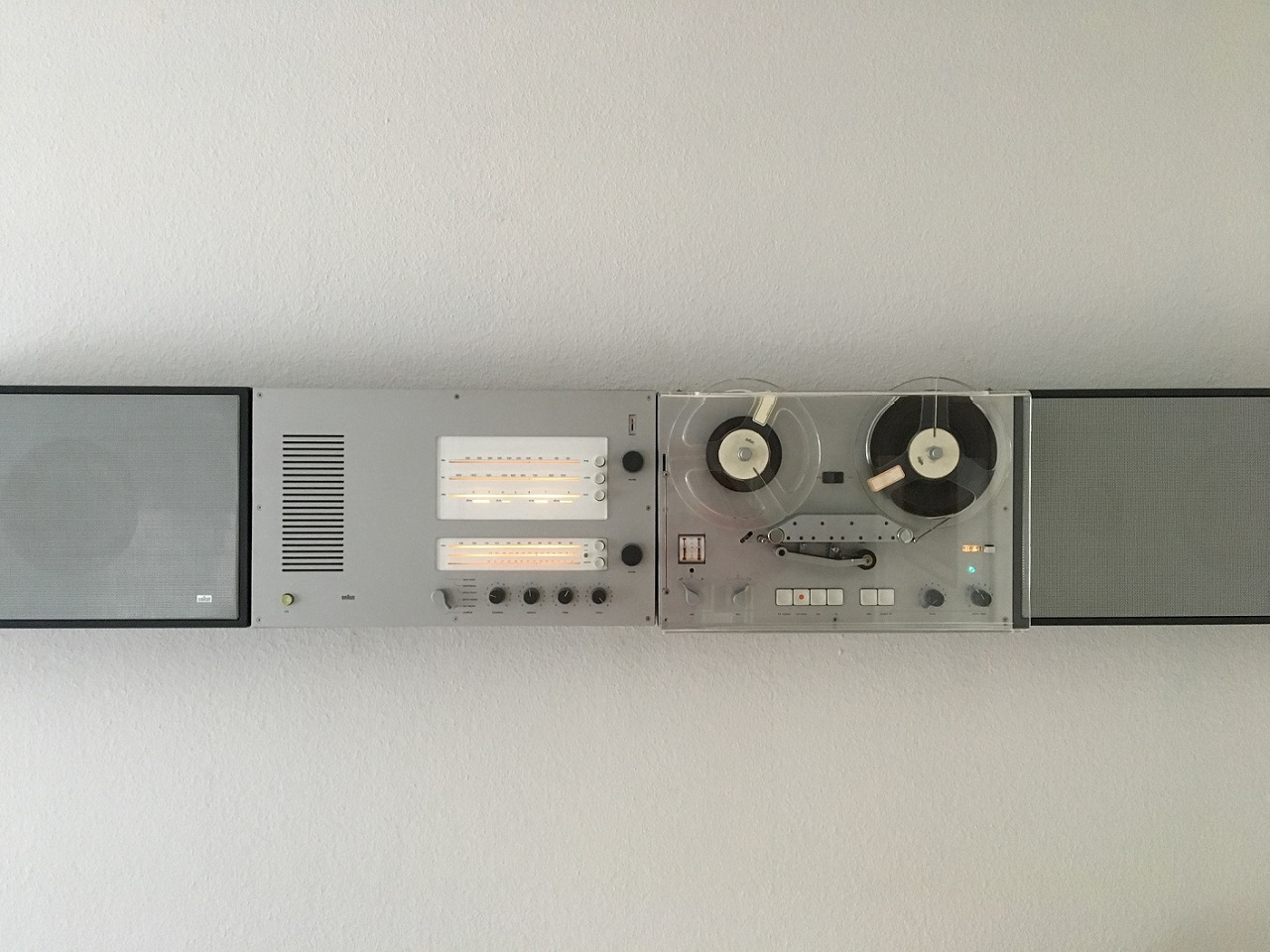

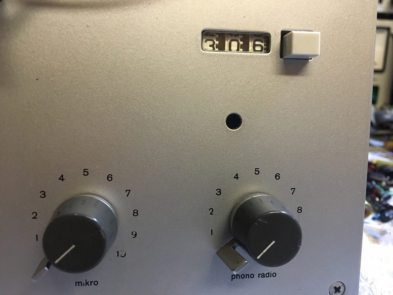

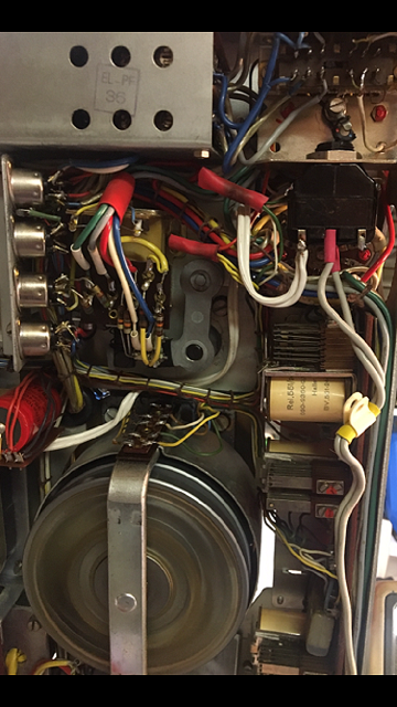

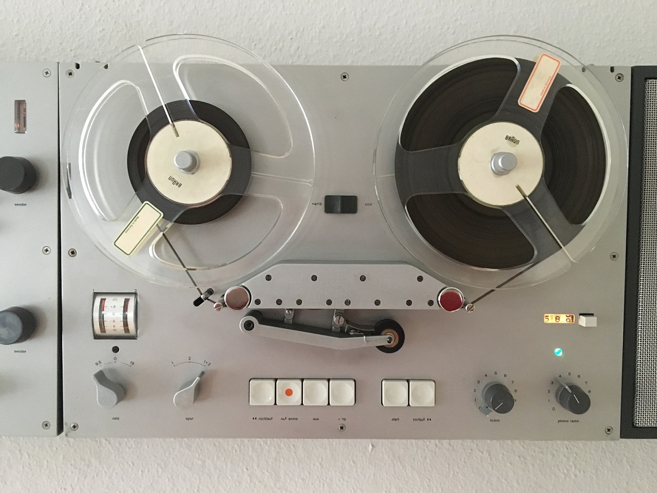

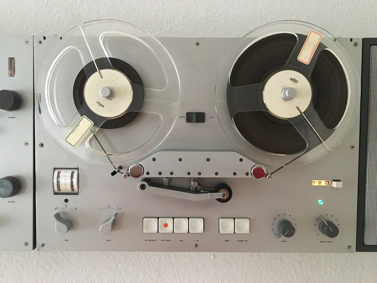

#8 Beitrag von cnorholz » 01.04.2018, 16:57

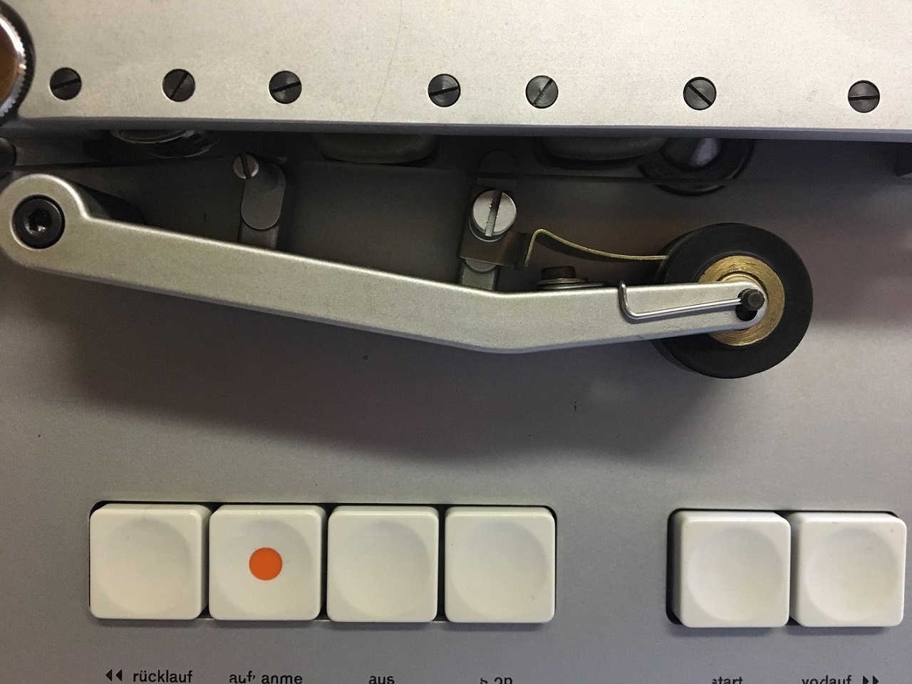

hier einige Bild eines Braun Tonbandgerätes TG 60 wie im Prospekt 1965 ohne Tohnkopfausschnitt.
Die Seriennummer dieses Gerätes ist 10057 also eines der ersten Geräte. Dieses Tonbandgerät ist im Eigentum von Sigi mit dessen Zustimmung dieser Bericht entstand.
Der Bericht zu diesem Gerät von Sigi nachstehen.

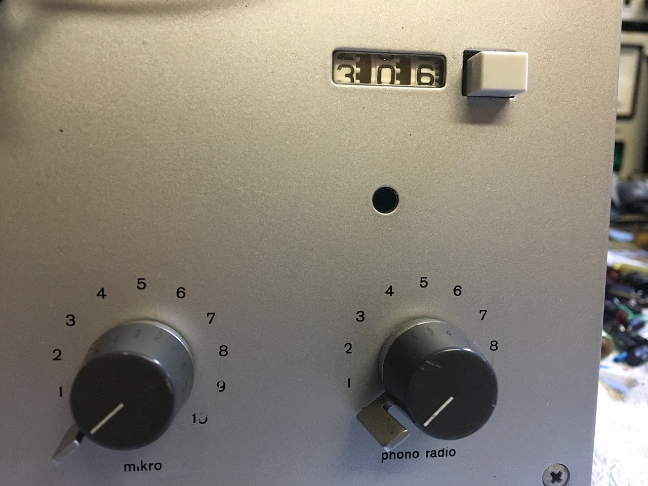

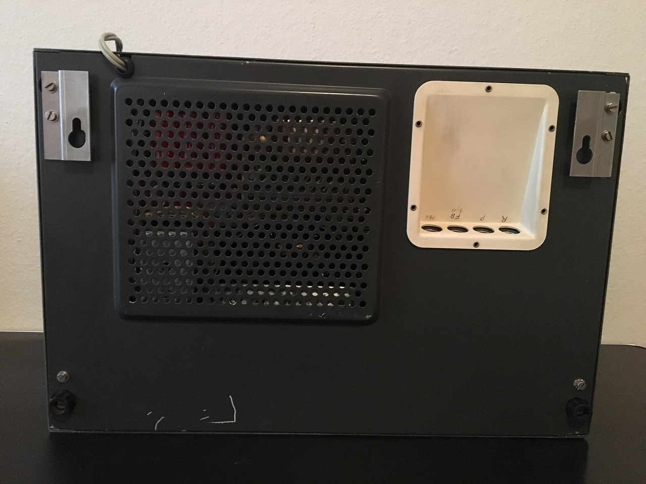

Ich habe Deinen Bericht im BRAUN Forum Produktgalerie über das TG60 gelesen. Neulich könnte ich von Ede eins der allerersten Serie bekommen. Die „kleinen
Unterschiede“ sind doch einige:
- rechts zwei Potis
- grüne Betriebsanzeige
- kleinerer Auschnitt beim Fühlhebel
- andere Bandführung beim Andruckhebel
- kleinerer Auschnitt bei den Wickeltellern, man muss die abschrauben wenn man Die Blende entfernt
- Plexiabdeckung über dem Zählwerk
- Linsenkopfschrauben
- innen andere Relaisanordnung
- anderer Netzschalter
- anderer Rückdeckel
Etc...
Braun Wandanlage mit Tonbandgerätes TG 60 wie im Prospekt 1965
Braun Tonbandgerätes TG 60 Rückseite
Braun Tonbandgerätes TG 60 Zählwerk
Braun Tonbandgerätes TG 60 rechte Seite mit 2 Portis/b]
Braun Tonbandgerätes TG 60 Tonköpfe
Braun Tonbandgerätes TG 60 andere Bandführung beim Andruckhebel
Braun Tonbandgerätes TG 60 Ansicht des Herzens des Tonbandgerätes
