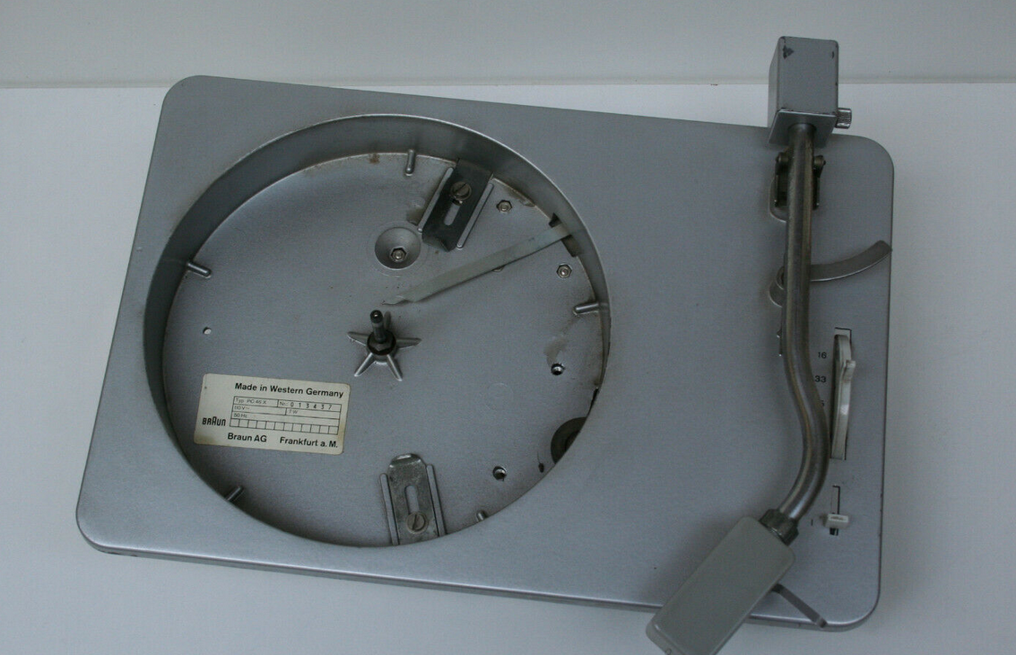

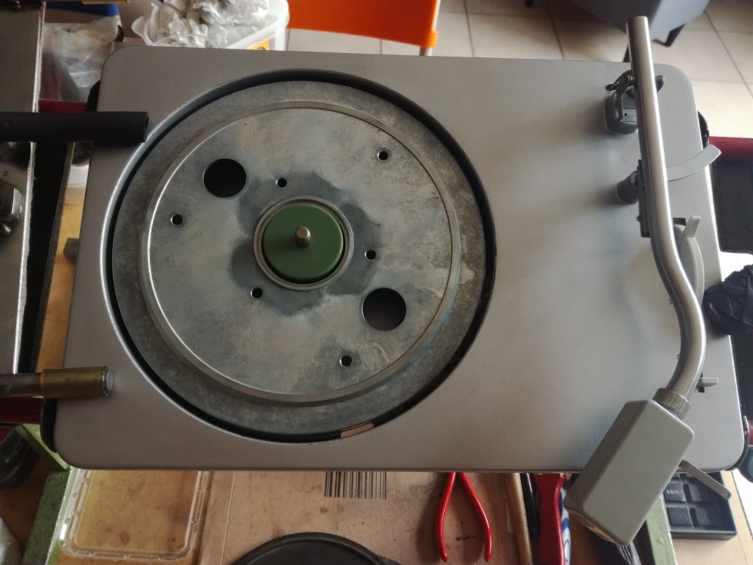

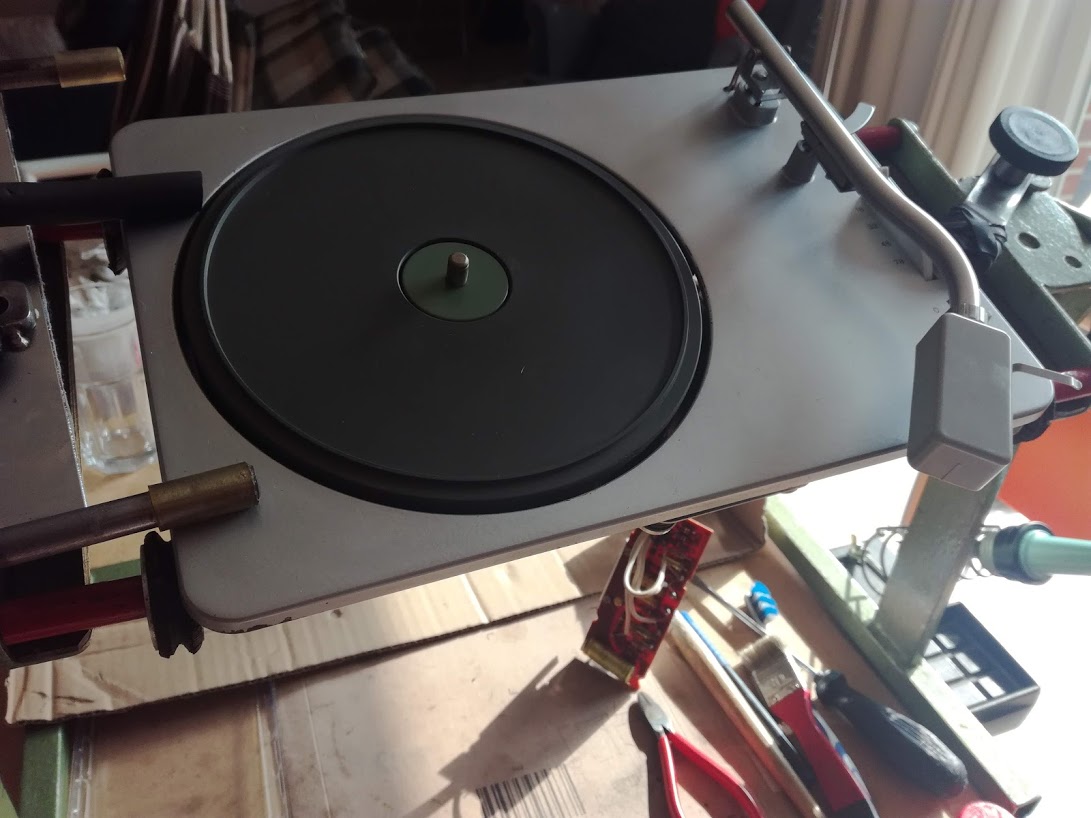

Guten Abend zusammen, ich habe einen kleinen Neuzugang, einen PC45X, gestern aus der Bucht gefischt, allerdings ohne Zarge. Wie ich finde, ein interessantes Gerät, da es ein Kunststoffchasis mit einem recht ausgereiften Tonarm mit MM-System verbindet. Da wenig über dieses Gerät zu finden ist würde ich mich über Infos freuen. Vielleicht hat jemand einen Tipp, wie ich das Gerät vervollständigen kann und wie selten es ist. Vielen Dank im Voraus, Christian

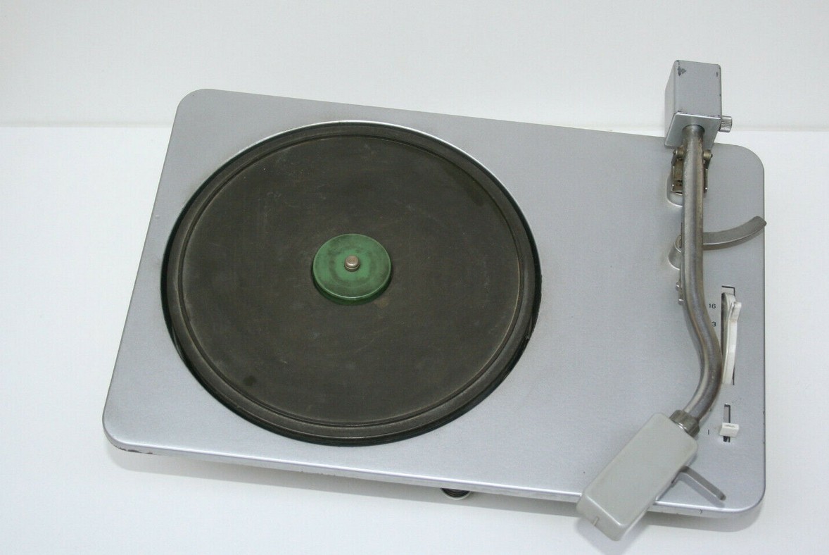

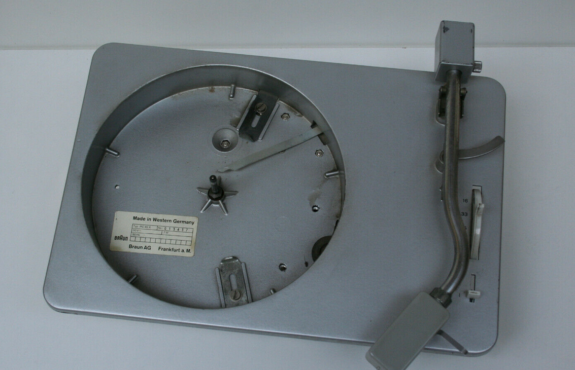

Hallo Christian,
es handelt sich dabei um ein Einbauchassis, vermutlich aus einem Braun Audio 1. Es gab das gleiche Chassis zwar auch als stand-alone-Variante auf einem Kunststoffunterteil, aber das dort verwendete Chassis unterscheidet sich von Deinem durch einen zusätzlichen Spannungswähler links neben der Tonarmbasis:
Ohne Spannungswähler beachten: der Motor läuft nach Schaltplan Audio 1 mit 110 V.

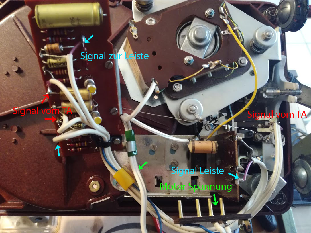

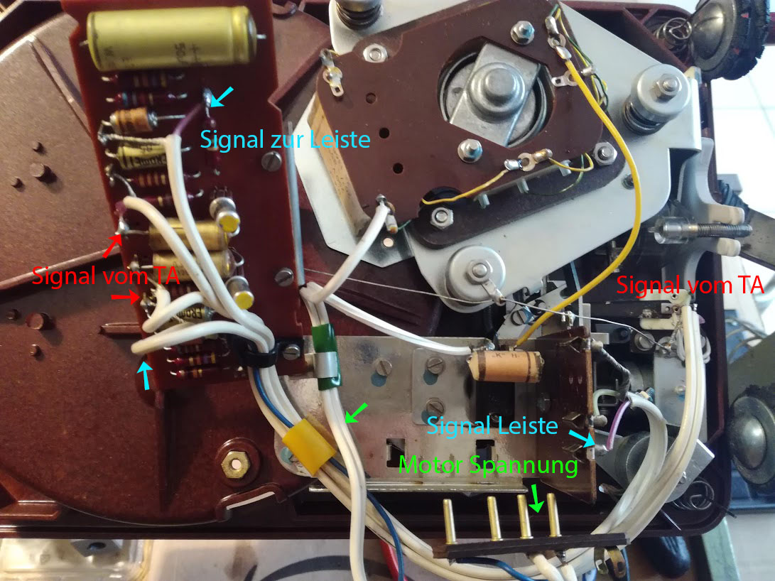

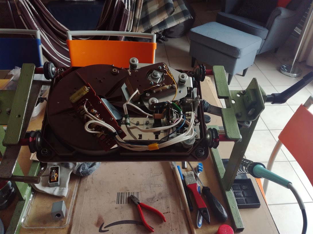

Ich bin gewillt das gute Stück wieder zum Laufen zu bringen, etwas Kosmetik ist bereits erledigt. nun wird`s technisch.
Der Spannungswähler fehlt bei der Truhenversion, das ist natürlich ein Problem, da der Motor sicherlich auch mit 115 Volt betrieben wird. Ich denke, mit meinem Step-Down-Trafo komme ich da weiter...

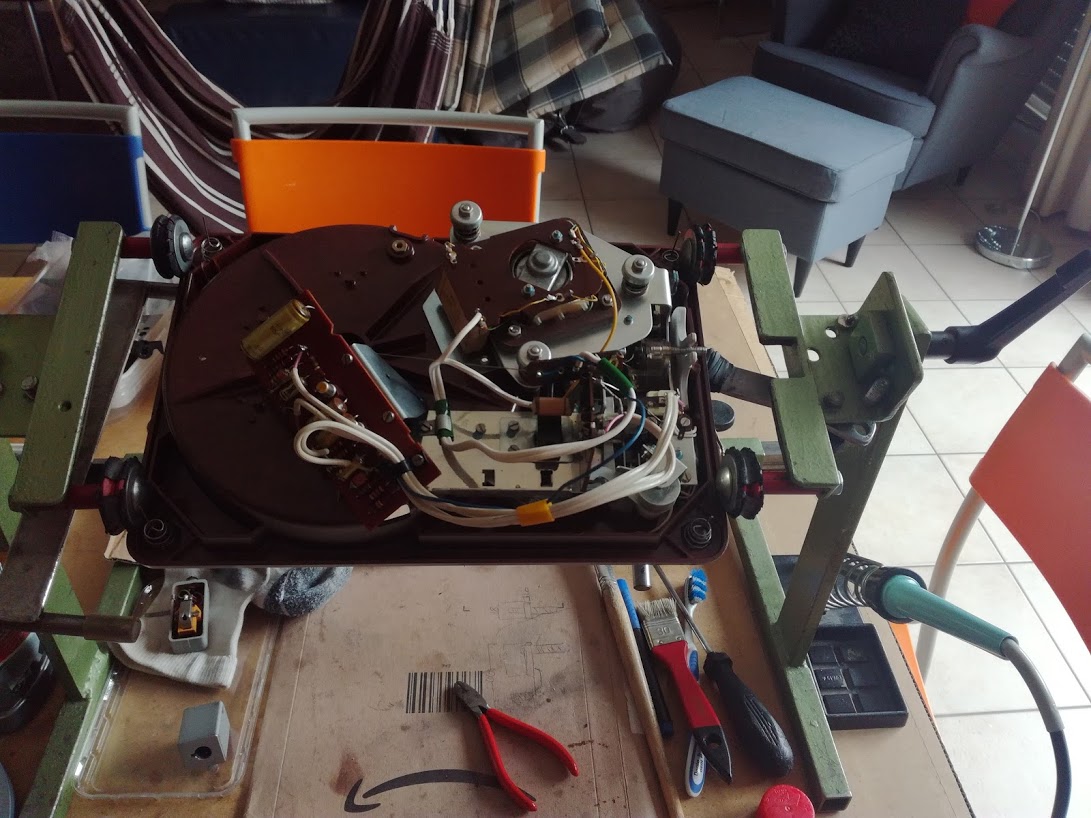

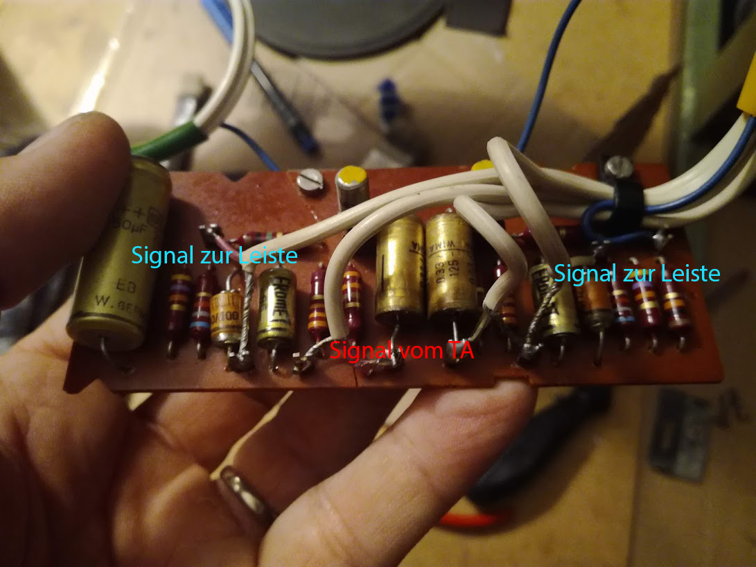

Ein weiteres Problem habe ich mit den Anschlüssen. Mir wird nicht ersichtlich, wo die Spannungsversorgung angelegt ist und wo der Ton abgenommen wird. Der auf dem Bild gezeigte Stecker passt zwar in die Buchsenleiste, er führt das weiße Spannungskabel zum Motor. Die Buchsenleiste nimmt die Signale (r+l+Masse) vom VV auf, müsste aber auch an 115 Volt für den Motor hängen. Würde ich nun ich den Stecker in die Leiste stecken und lege dort Spannung an, bekämen Motor und die VV über Blau 115 Volt Spannung, Demnach wird die VV mit dem Signal vor den Elkos versorgt und auf der Gegenseite mit 115 Volt gespeist. Ich bezeifele, dass das richtig ist!? Wo nehme ich das Signal dann ab und wo wird die Spannungsversorgung angelegt?
Oder kann es sein. dass die Gegenstücke von Stecker und Buchse in der Truhe verblieben sind und es deshalb so seltsam erscheint?
Für einen Hinweis wäre ich nohmals sehr dankbar. Beste Grüße, Christian
