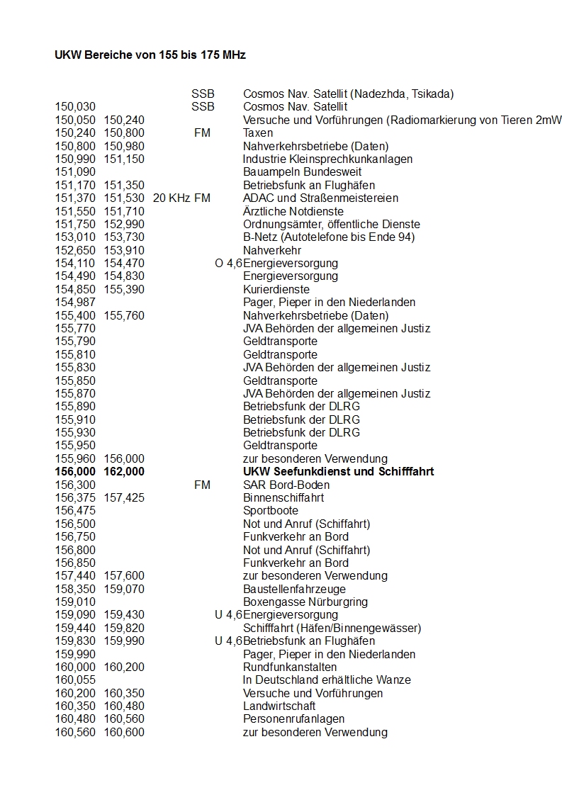

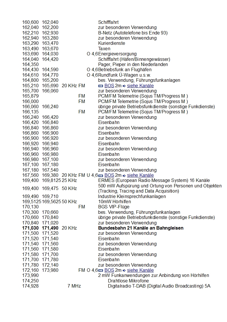

Hallo Sigi,
hier noch zwei Tabellenseiten zur derzeitigen Nutzung der Frequenzbereiche zwischen 150 und 175 MHz. Wie es allerdings in den 1960er Jahren aussah, kann ich Dir leider auch nicht sagen; aber Du hörst ja nun eh im "Jetzt und Heute" :wink:...
