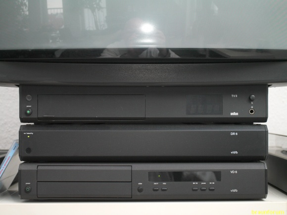

das sieht ja wirklich nicht gerade schön aus. Da passt ja sogar mein Logo, das ich auf den Atelier Geräten hatte halbwegs besser :?
Edit: Man sieht es nicht wirklich. Die Typen sind nicht so fett wie beim a/d/s Logo und das gesamte Logo ist dadurch insgesamt weniger präsent.
Die Schrift ist einfach Akzidenz Grotesk, wie der Rest der Beschriftung auch.

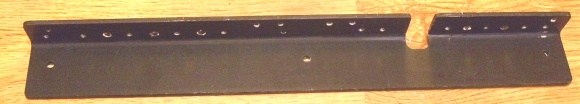

Neues Rätsel!
Was ist das und wo sitzt es?
Andreas (Gulugulu) ist außen vor! :wink:
Ein Tip: es treibt einen wegen der Schmiererei in den Wahnsinn!

Hi!
Sieht wie eine Verbindung zum Kühlerelement beim R4 oder PA4, auf der die Endstufentransistoren montiert werden aus?

vielleicht eine Endstufen-Kühlschiene, die Schmiererei ist die Wärmeleitpaste? Aber frag mich nicht aus welchem (atelier-) Gerät :oops:

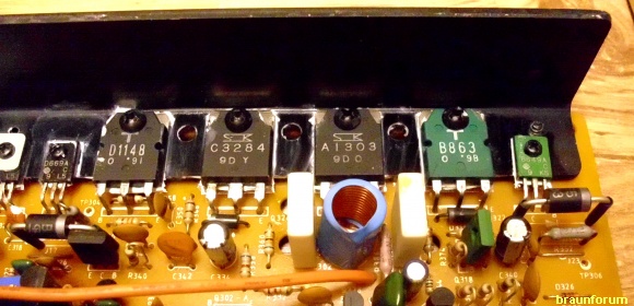

jep, Ihr habt Recht, es ist der Alu-Winkel einer R4 Endstufe der mit Wärmeleitpaste zugeschmiert ist/war. Dieser wird an den großen Kühlkörper geschraubt.

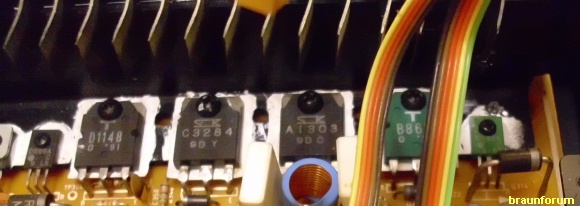

So sieht´s in jedem R4 (hier ein /2) original aus:
In einer Revision entnehme ich die komplette Verstärkerplatine dem Gehäuse, demontiere den Winkel, putze die alte Wärmeleitaste ab, säubere die Stufentransistoren, schneide neue Glimmerplättchen, setze alles beidseitg (mit meist zu viel :roll: ) neuer Paste ein und verschraube dann alles wieder. Danach kann man übergequollende Paste (relativ) gut mit diversen Q-Tips wegputzen. Neuere Wärmeleitpaste hat bessere Wärmeleitfähigkeit, außerdem sieht es viel besser aus als vorher. Wenn man nun nach der Fertigstellung genau durch die Lüftungsschlitze des Deckels durch die Kühlrippen schaut sieht man nicht mehr viel der übergequollenden Paste.
Bevor ich alles wieder ins Gehäuse einbaue prüfe ich auf Masseschluß zum Winkel. Bei einem dutzend Glimmerscheiben verrutscht gerne mal eine und man bekommt beim ersten Einschalten dann ein böses Erwachen! :?
Es gibt heutzutage auch Siliconwärmeplättchen, diese haben allerdings meist eine schlechteren Wärmeleitgrad als die Schmierpaste. Es ist zwar eine doofe zeitraubende Arbeit diese zu erneuern aber es diehnt ja der Haltbarkeit sowie der Optik!

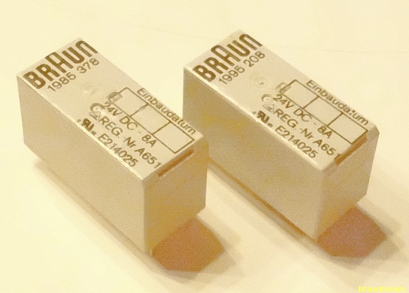

Schon mal so etwas gesehen?

Es könnten selbsbedruckte R4/CC4 Relais sein. Die Bestellnr. steht ja drauf.
Das geht mir aber doch mit dem Braun Logo, auf solchen ursprünglich Matsushita Bauteilen, etwas zu weit. Sehr Grenzwertig :shock:

Moin Achim: 100 Punkte!
Grenzwertig? klar, sie sind besser als die Originalen da sie 8A schalten & niedriger in der Bauform sind... mal erhrlich... das Auge repariert doch auch mit, auch wenn man die Relais im geschlossenen Gehäuse nicht sehen kann!
Das "Grau" ist übrigens Kristallgrau! 8)

Dies sind keine Originalrelais. Diese hat GEHADO seinerzeit nachfertigen lassen. Und damit das Ganze exclusiv wirkt und auch die Preisgestaltung nicht nachvollziehbar ist, sehen diese Relais so vornehm aus. ( Die Schreibweise der Teilenummern entspricht nicht der Braun-Werksnorm) .

Diese Relais habe ich selbst angefertigt :wink: wiegesagt, das Auge lötet halt mit!
