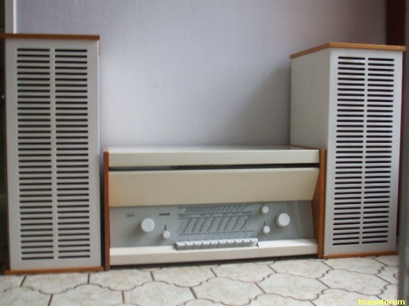

Nach Einführung der Stereo- Schallplatte auf dem Weltmarkt im Jahre 1958 erweiterte Braun das atelier 1 auf Stereo , indem ein zweiter Verstärker hinzugefügt wurde. Stereowiedergabe ist möglich vom Plattenspieler und über die Tonbandbuchse, das Radio ist noch mono (UKW- Stereo kam erst 1963).
Hier das atelier 1-81 von 1959-60, die platzsparende Senkrechtstellung der Boxen hatte Dieter Rams allerdings nicht vorgesehen (eine Seite ist nicht lackiert).
Die Stereoversionen können auch mono betrieben werden, wenn die einzige Box an Ausgang 1 angeschlossen wird. Wird in Buchse 2 nichts eingesteckt, ist die entsprechende Endstufe abgeschaltet.

#2 Beitrag von Rainer Hebermehl » 18.03.2014, 17:07
Pressefoto Atelier 1 mit L 1
