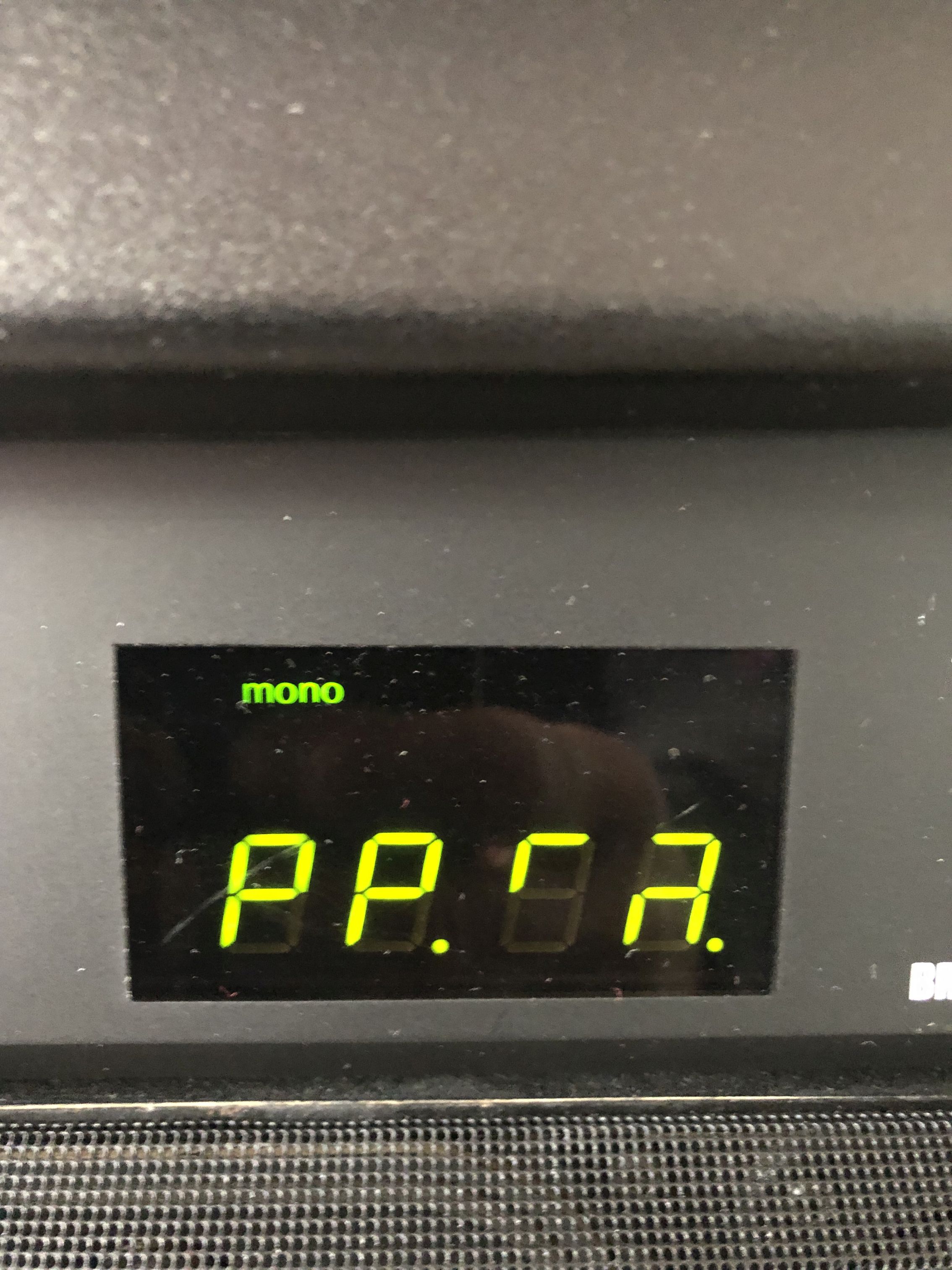

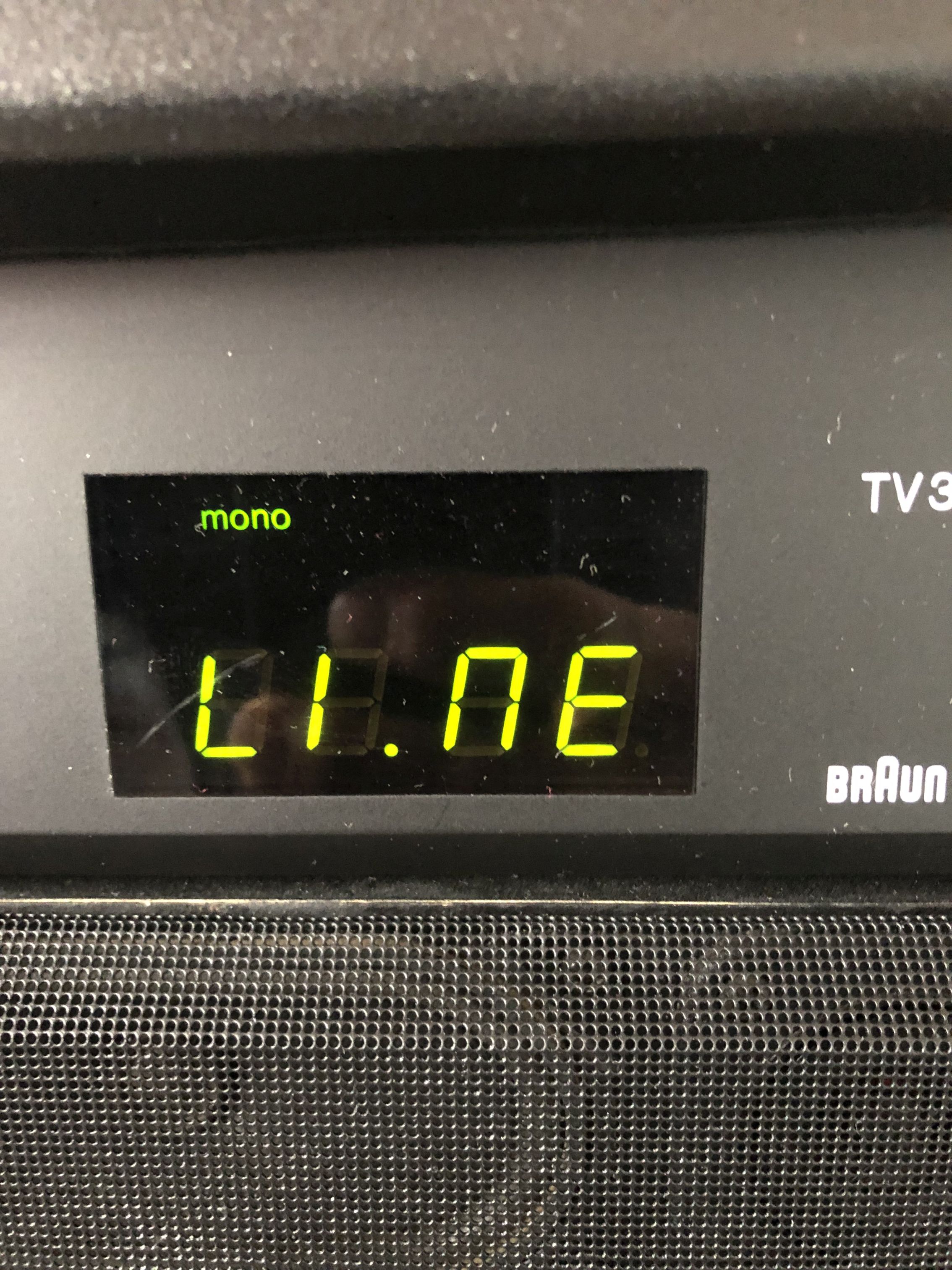

angeschaltet - display: P 1 Ch 00 P 1 - dann auf av wechseln oder sonstiges nein.
umschaltversuche werden quittiert mit :
weiteres drücken ergab auch mal:
er reagiert davon abgesehen weder auf die fb, noch auf die tasten am gerät.
wo ich es grad revue passieren lasse, gabs zudem auch noch ne anzeige PE 1
ist das jemandem schon mal untergekommen ?
ansonsten würde ich erstmal von problemen in der spannungsversorgung ausgehen und mit ner netzteilüberholung anfangen - da wird ja auch nix jünger drin.
