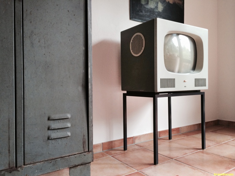

Hallo Zusammen,
seid kurzem bin ich glücklicher Besitzer eines Braun HF-1 von Herbert Hirche
(mit originalem Untergestell) Übrigens bekam ich den Kontakt zum Verkäufer hier
über das Braun Forum. Dafür auch einmal vielen Dank an die Webmaster!

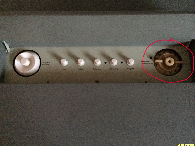

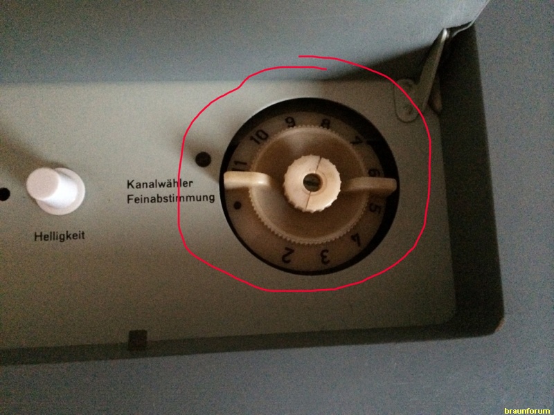

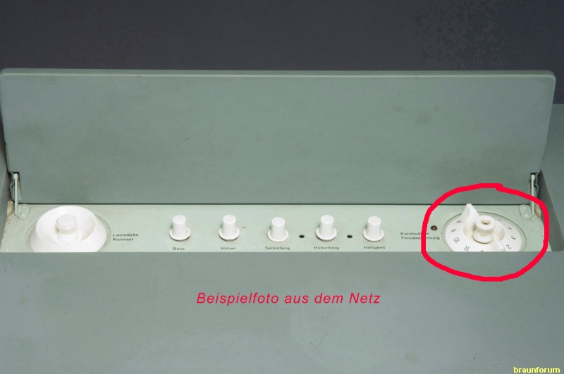

Meinem HF-1 fehlt leider der originale rechte Kanalwähler (zusammen mit dem kleinen
Feinjustageknöpfchen).
Momentan sind die Knöpfe eines Schwestermodels von Telefunken verbaut. Meine Frage wäre, ob sich ein HF-1 Besitzer bereit erklären würde, mir die beiden Knöpfe zwecks Nachfertigung im Sinterverfahren auszuleihen?
Ich verspreche, daß den Knöpfen dabei nichts passieren wird. Ein Freund von mir, hat eine Prototypenfabrik und fertigt u.a. Kunststoffprototypenteile für VW, Mercedes und Miele an. Dort würde ich die Knöpfe nachfertigen lassen.
Ich würde mich sehr freuen, wenn mir jemand helfen würde. Gerne gebe ich auch etwas für das Ausleihen.

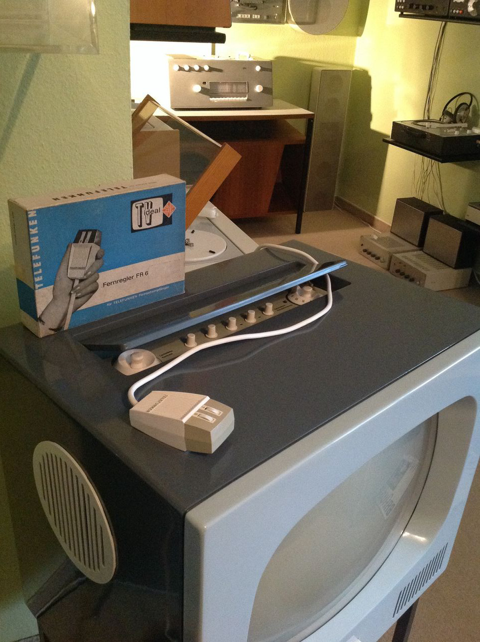

Jetzt mal konkret zur Fernbedienung :
die war nur original TFK über den Fachhandel zu beziehen. Dies geht auch aus der Bedienungsanleitung hervor.
In den Schaltbildern sind die Anschlußbuchsen bezeichnet mit Masse, Lautstärke und Helligkeit. Der Nachbau dürfte kein Problem sein, da die Potis parallel zu den eingebauten geschaltet sind.
Die Bedienungsanleitung schlägt vor, die Fernbedienungspotis auf Mittelstellung zu stellen und die Grundhelligkeit und Grundlautstärke am TV-gerät einzustellen. Mit dem Fernregler hat man dann den entsprechenden Mehr-Weniger- Spielraum.

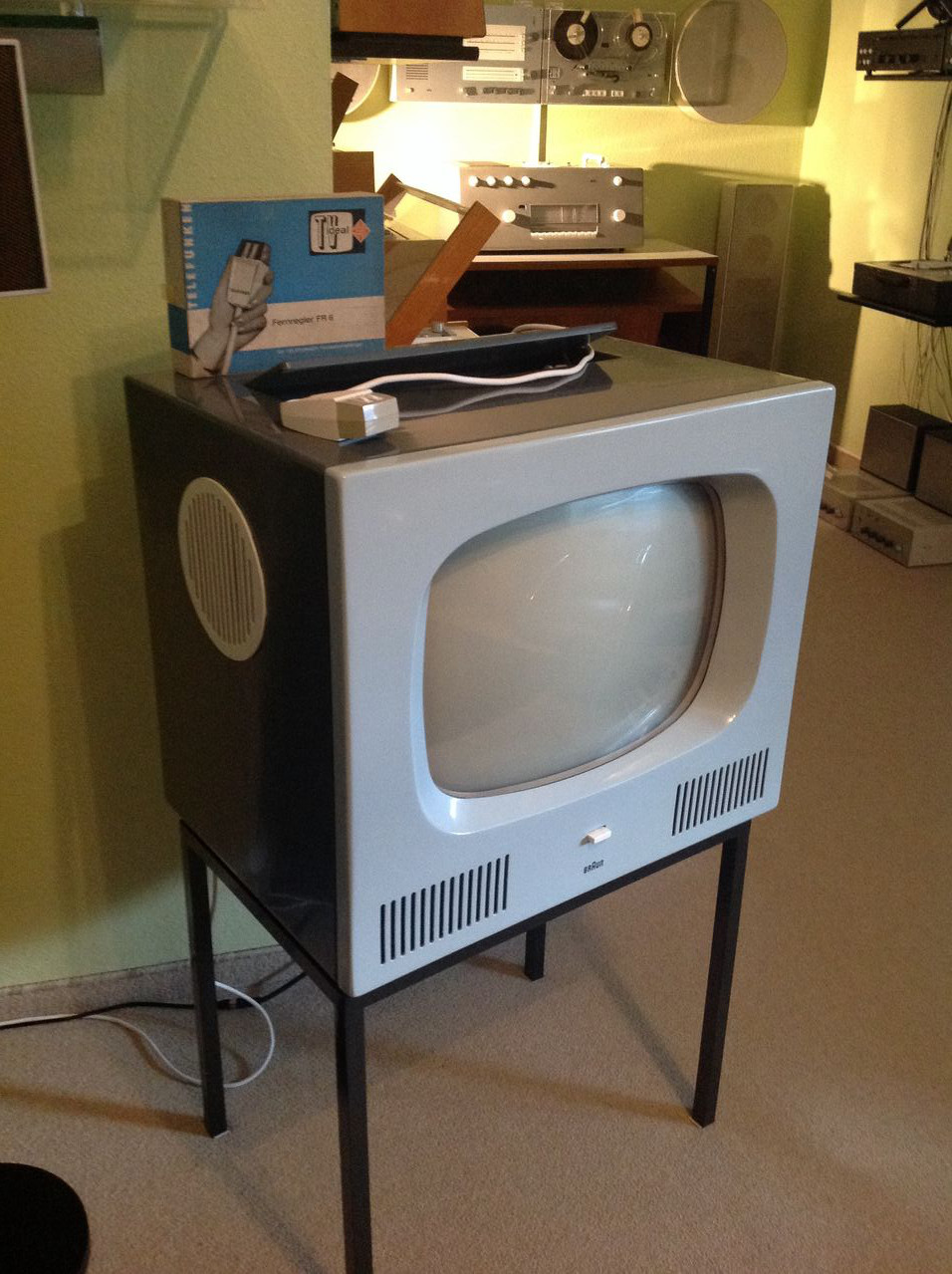

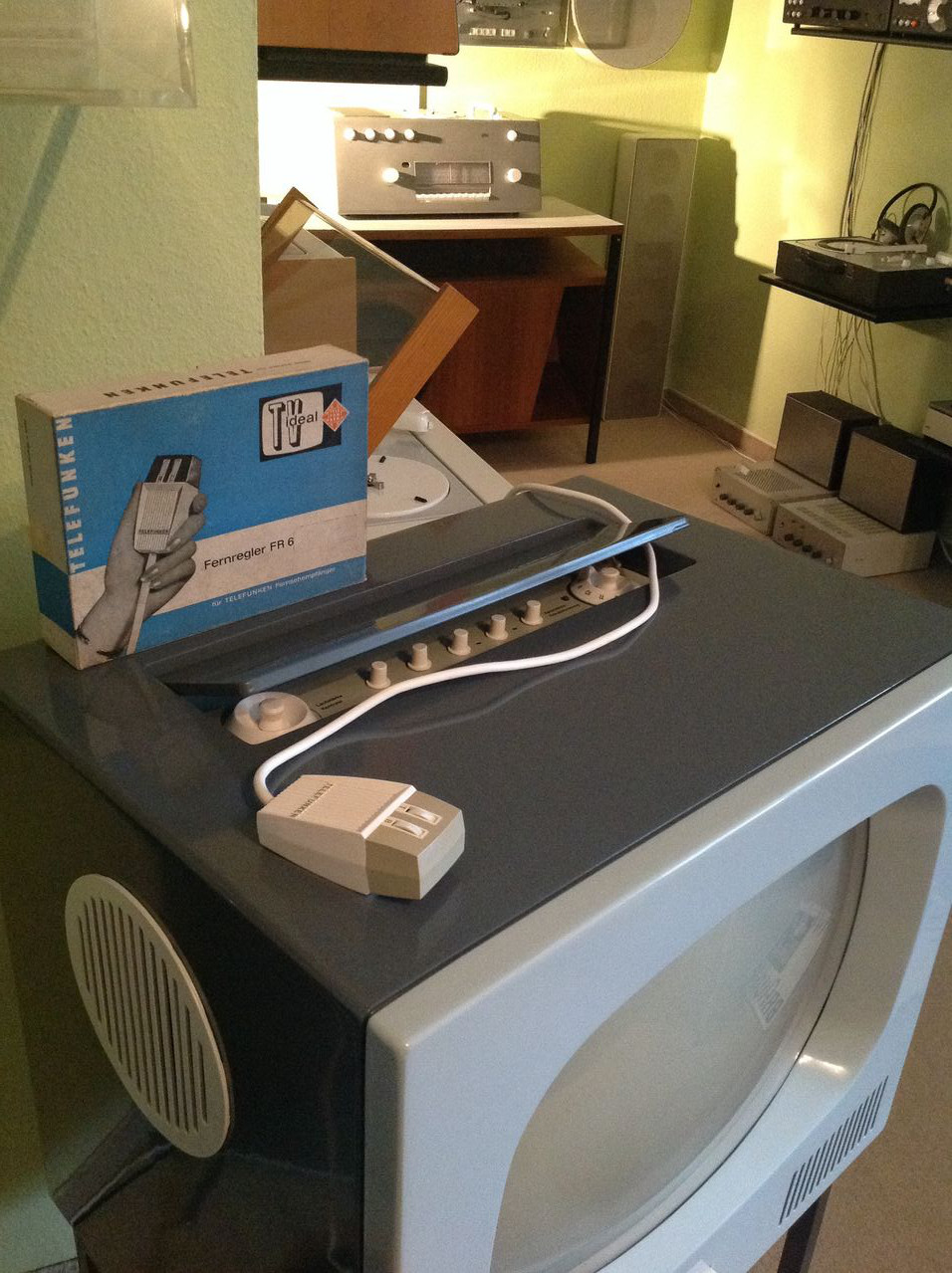

Hallo Rainer und Lutz,

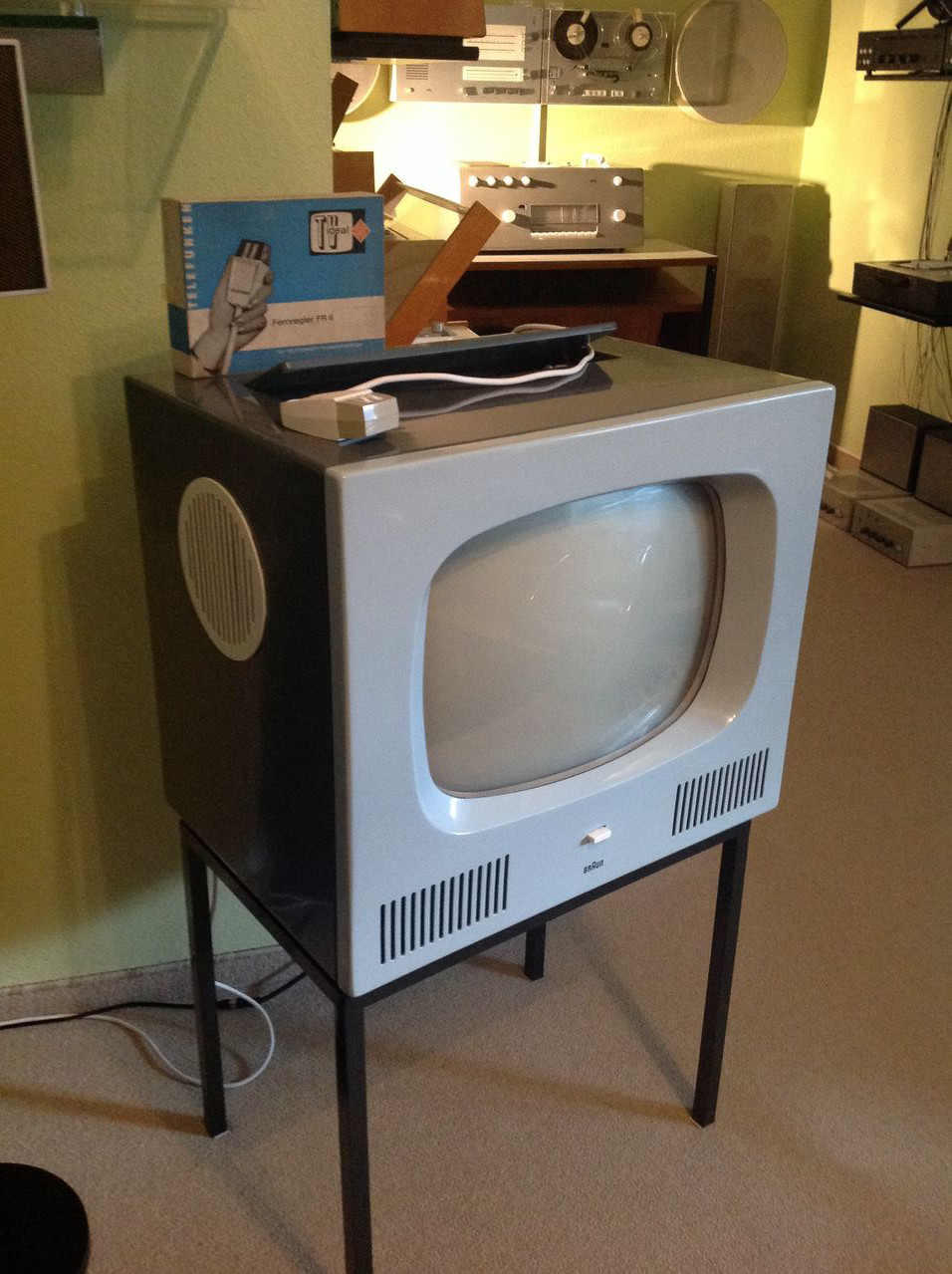

vielen Dank für Eure Tipps zum Thema Fernregler HF1, dadurch bin ich fündig geworden. Vom Baujahr her müsste es der Fernregler FR5 von Tfk sein. Ich konnte jetzt den Nachfolger FR6 (Baujahr 1962) in NOS in OVP!!! in der Bucht für 25,00€ bekommen.
Der 5polige Stecker passt 1:1 und die Funktionen "Ton" und "Bild" gehen auch einwandfrei. Von der Form und Farbe finde ich passt der FR6 auch besser zum HF1 als der FR5.
Zum Gestell:
Die Masse kann man leicht ermitteln:
Der HF1 steht auf 2 Holzleisten. Die Aussenlinie der beiden Leisten ist gleich der Innenlinie des Gestells. Die Gesamthöhe kann man dem Netz entnehmen, Gesamthöhe minus HF1 Höhe ist gleich Höhe des Gestells.
Dann noch 2 Flacheisen links und rechts, Oberkante Flacheisen gleich Oberkante des Gestells, als Auflager für den HF1, 4 Löcher gebohrt für die Befestigung, fertig.
Leider gibt es die alten Vierkantrohre nicht mehr. Ich habe mich deshalb für Vollmaterial aus Eisen entschieden, das hat schöne Kanten und man sieht keine Ziehnaht, es ist halt nur etwas schwerer, aber nach dem Lackieren kannte ich optisch keinen Unterschied zu den Gestellen des FS3, RS10 etc.
Angaben ohne Gewähr, ich habs halt so gemacht und bin zufrieden,
