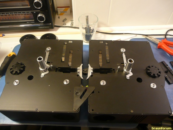

Mit laufendem PC1/RS1 im Hintergrund habe ich mich an den zweiten Tandem gemacht.
Das Problem ist, dass der linke Magazintransport zu schwach ist und somit das Magazin nicht dreht.
Das Öffnen ging doch etwas einfacher als befürchtet. Natürlich liegen einem dann zwei (sic!) relativ baugleiche Diaprojektoren auf dem Tisch:
Man entfernt eine weitere sehr robuste Metallplatte. Es macht alles einen ziemlich robusten Eindruck beim Tandem.
Man wundert sich spontan, dass etwas nicht funktioniert. (Kann aber am Design liegen! Sehr schön!)

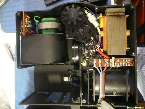

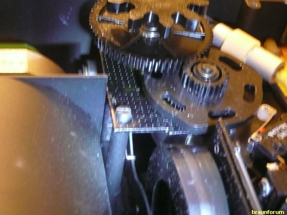

Die schwarzen Zahnräder machen einen nur leicht verschlonzten Eindruck.
Den Motorblock kann man nach Lösen von drei weiteren Schrauben hochklappen:

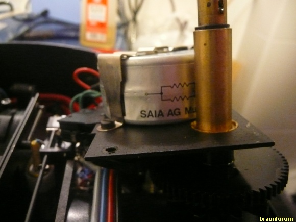

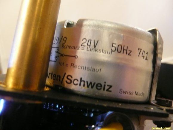

Man findet einen Motor: "Saia AG Murten/Schweiz Z9/9 24V 50 Hz 741"
Soweit es ging habe ich mit eine Qtip Fett entfernt.
Das Gerät konnte ich wieder zusammenbauen! Nur leider hat sich am schwachen Magazinantrieb nichts geändert.
Gibt es etwas was man bei solchen Motoren beachten sollte? Kann man sie austauschen? Soll ich versuchen alle Zahnräder zu vereinzeln?
