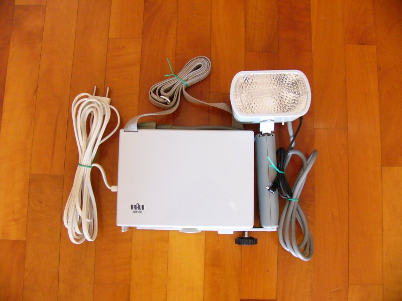

Hallo Jara,
die alten Braun Blitzgeräte haben fast alle ein eingebautes 220 V Netzteil. Ich habe mein EF 1 ausgelagert, daher kann ich nicht nachschauen, aber ich bin mir fast sicher, dass es dort auch so ist. Dann geht das Blitzgerät auch ohne Akku.
Re: Braun Hobby Standard EF1
Hallo Jara,
ich habe immerhin ein Bild gefunden, man sieht das angesteckte Netzkabel.
Hallo Gerhard,
Vielen Dank für das Bild und die Info. Leider habe ich das Netzkabel nicht mehr. Aber zumindest weiss ich Danke Deines Bildes jetzt, wozu die Metallschiene und die grauen Kunststoffröhrchen sind, die ich aus Vaters Nachlass nichts zuordnen konnte...
Hast Du evtl. einen Schaltplan, aus dem ersichtlich ist, wie die 4 Pins belegt werden?
Danke
Jara
Danke
Jara
Hallo Jara,
in dieser Auktion ist ein noch vollständig beschrifteter Netzanschluss abgebildet. Die linken beiden Pins (größerer Abstand) sind für Wechselstrom (110 - 250V, am Wahlrad darunter einstellbar), die rechten beiden Pins sind für 6 - 12 V Gleichstrom. Als Netzkabel kannst Du provisorisch eines von einem alten Braun-Rasierer verwenden. Aber auch 2-polige Netzkabel von älteren japanischen Geräten dürften passen.
Hallo Gerhard,wickerge hat geschrieben:Hallo Jara,
Es hat mit einem Netzkabel an den linken Pins funktioniert, der Blitz blitzt tatsächlich noch. Eine Batterie suche ich noch oder lege ein paar Akkus zusammen.
Vielen Dank,
