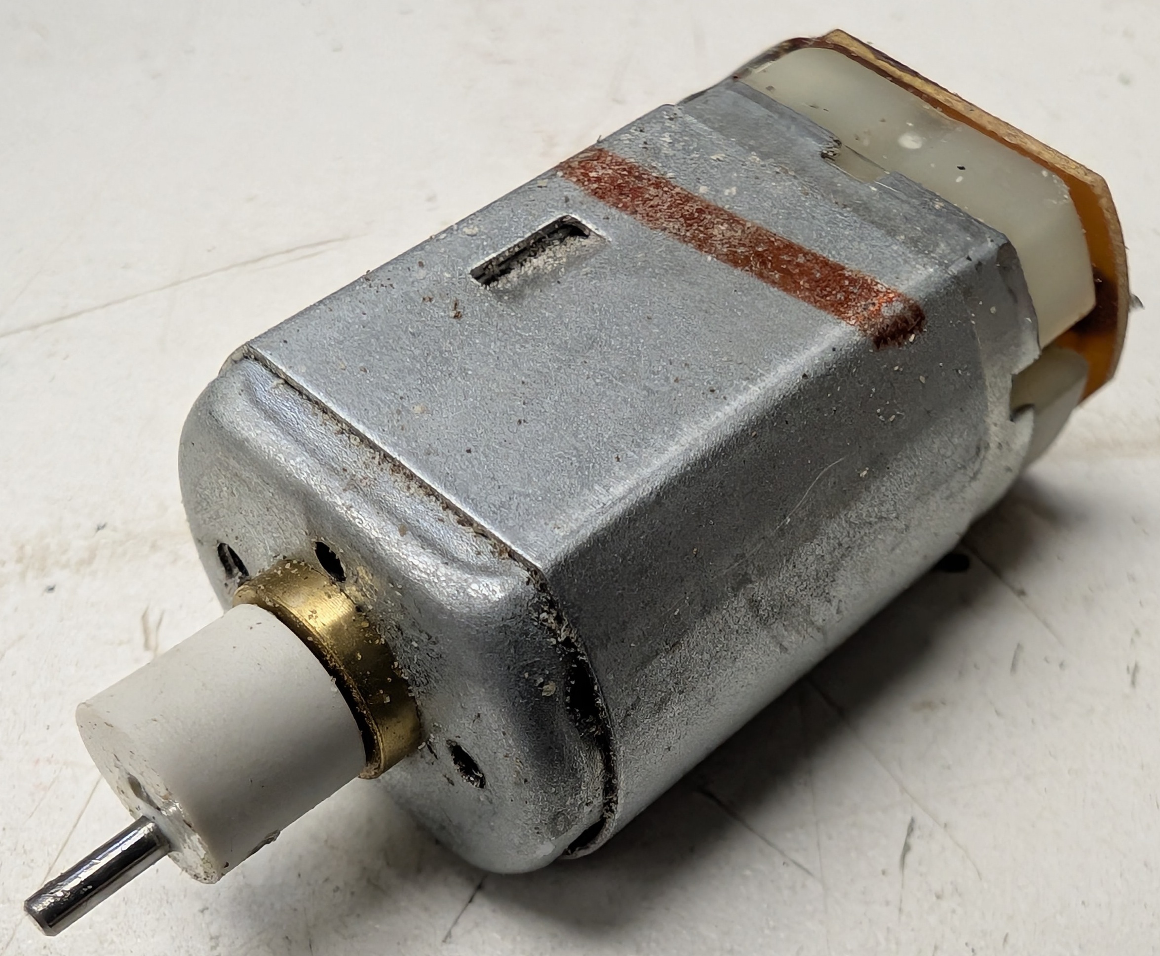

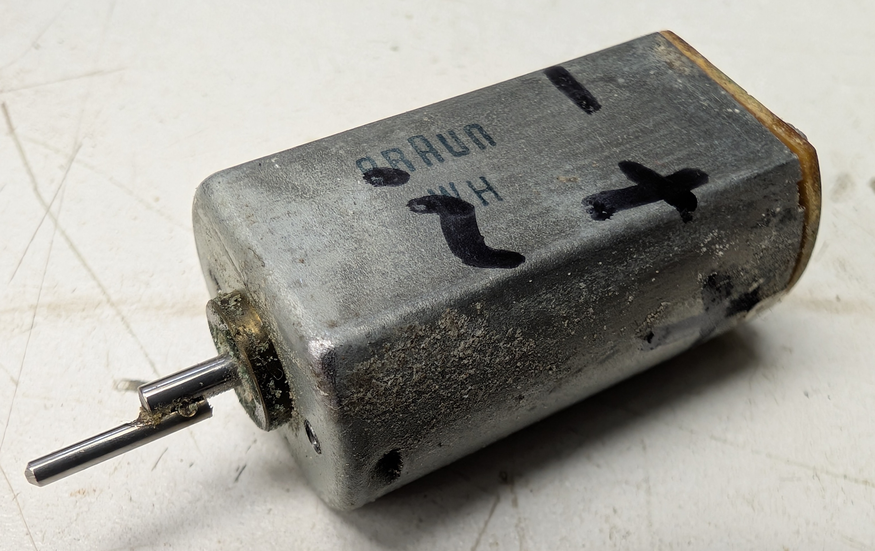

Dann hätte ich eine größere Auswahl an gebrauchten Ersatzteilträgern. Ich habe die beiden Motoren mal drangehängt.
Die neueren Motoren haben 1,2V und der Exzenter ist direkt an die Welle geschweißt.
Ich benötige 2,4 V, das ist der mit dem Exzenter aus Kunststoff.
