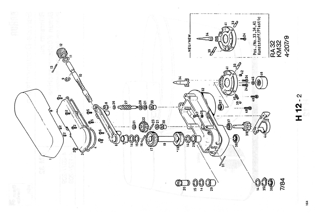

Hallo, ich hab ein Problem mit meiner Braun km 32. Ich möchte gerne das Antriebsritzel für Teigschüssel / weißes Ritzel wechseln, weiß aber nicht wie ich das rausschrauben kann. Hab den Getriebearm bereit geöffnet (Verkleidung abgeschraubt) Das Ritzel leigt quassi schon frei, aber wie geht es raus. Würde mich riesig freuen wenn mir jemand einen praktischen Rat geben kann

Hallo Julimon,
um das Ritzel auszutauschen ist ein fast komplette Demontage des Rührarms
notwendig. Zuerst den Deckel 3 abschrauben. Beachte: das mit Öl gefüllte
Innenteil entleeren und dann die weiteren Teile 6 und die Zahnräder über dem
Ritzel entfernen. Den Splint 23 herausziehen. Dann kann die Welle mit dem
Ritzel ausgetauscht werden. Zusammenbau in umgekehrter Reihenfolge.
Und nun viel Erfolg.
Günter
