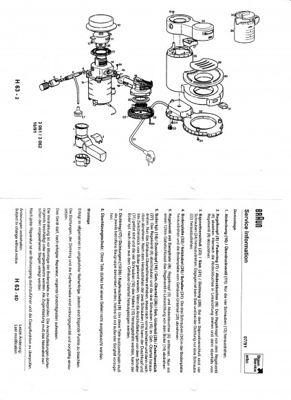

I have an older Braun espresso maker (Type 3062) that has, over the years, become clogged due to minerals in the water. I want to disassemble it. I have removed all 3 screws but the top (plastic) piece will not come off because of the valve for the frother/steamer which protrudes out to the side. I would like to get some advice as to how to remove that or in any case how to get the top off.
If I could remove the top, I could get the inside out and have access to the entire problem.
Any help - in English - is appreciated!
#2 Beitrag von Fiasko » 10.07.2012, 21:12
Hi TommyC,
if you give me me your email adress (per pn), I can send you the service information (.pdf) and the exploded view drawing.

Auch ich besitze und liebe meinen Braun Espresso Maker (Type 3062) schon seit so vielen Jahren Jetzt allerdings gibt es ein Problem damit. Ich kann zwar jede Menge Dampf produzieren und auch Milch aufschäumen, jedoch funktioniert der "Kaffeedurchlauf" nicht mehr. Ich vermute ein mechanisches Problem mit dem Schieber zwischen Dampf und Kaffee. Leider weiß ich nicht, wie ich die Maschine zerlegen kann und würde mich sehr über die Service Unterlagen für den Typ 3062 freuen.
Hat diese hier jemand und wäre dankenswerterweise bereit, mir diese zukommen zu lassen?`
Das wäre toll. Vielen Dank.

hallo name?
hier die infos. viel erfolg.
günter

Mein Ziel ist lediglich, das Gehäuse-Oberteil (26 in der Explosionszeichnung) zu entfernen und nach dem Kaffee/Dampfschieber zu schauen. Weiter werde ich nicht gehen. Die Maschine funktioniert ja, es kommt bloß kein Dampf im Siebträger an, was sich entweder auf eine Verstopfung oder einen Defekt des Schiebers zurückführen läßt.
Dazu ist es allerdings nötig den Reglerknopf (5) für das Dampfventil abzuziehen. Und daran scheiterte ich bisher. Gibt es hierzu vielleicht einen Tip?

es sieht ähnlich aus wie an der e400t - da ist der knopf 5 nur auf 6 aufgesteckt, sitzt aber trotzdem extrem fest.
oft geht er durch wirklich festes ziehen ggf. dezentes erwärmen ab.
