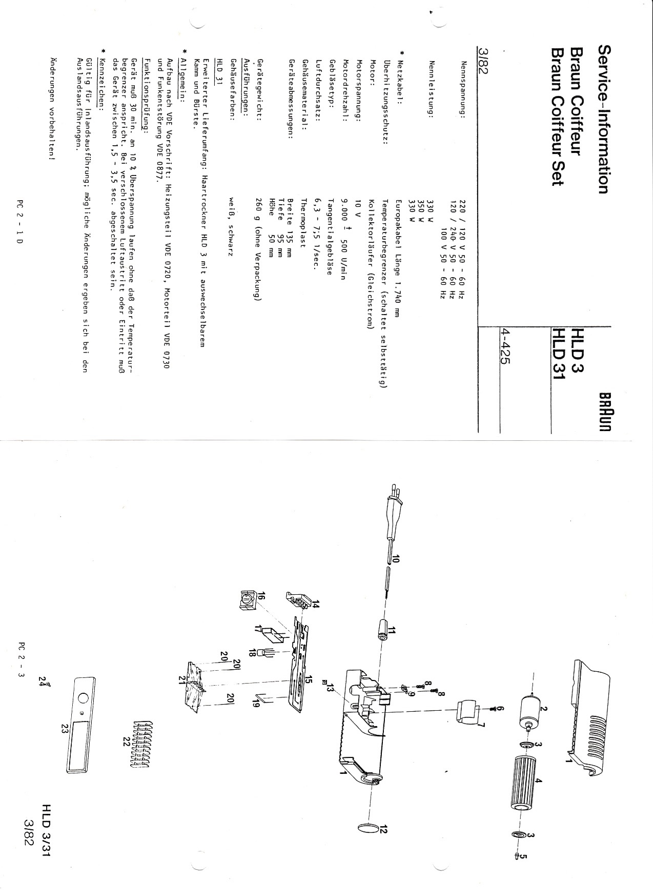

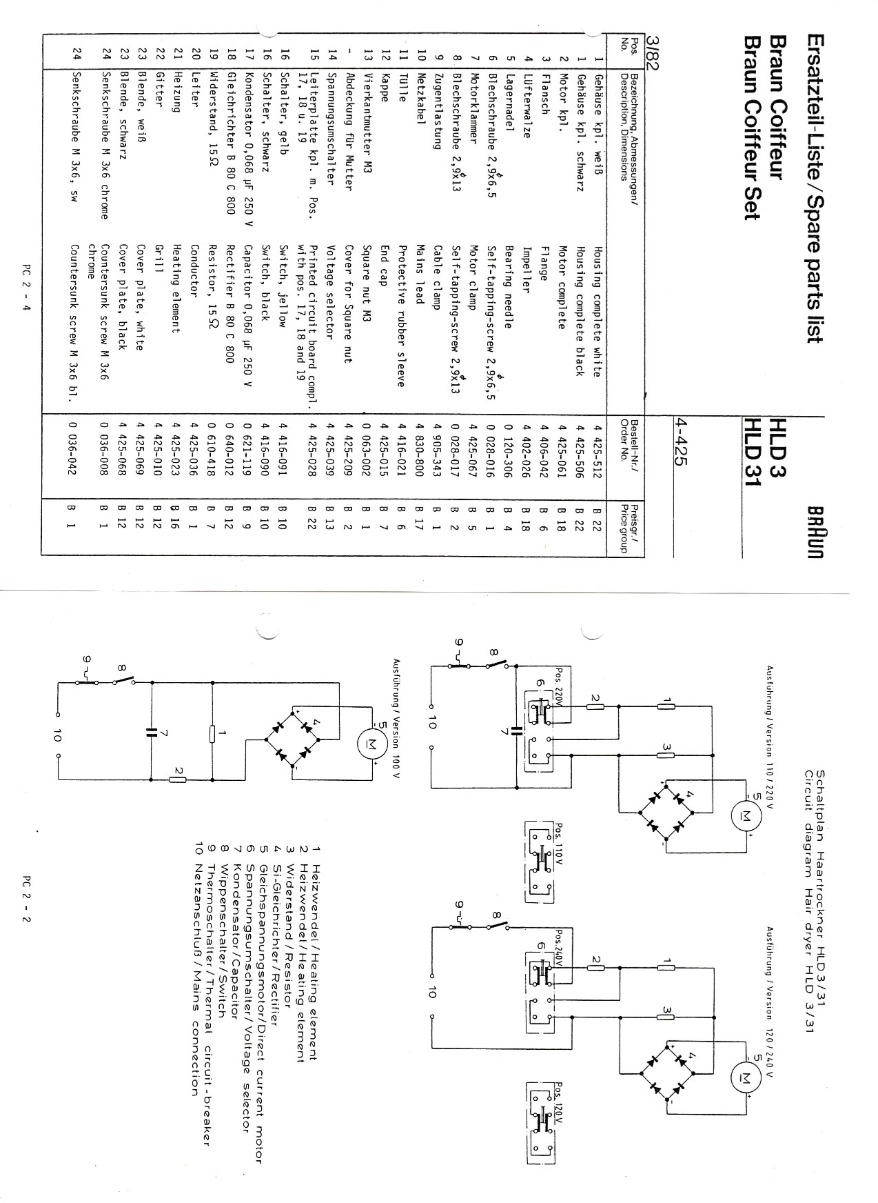

hier die verfügbaren serviceunterlagen für den hld 3.
mehr gibts nicht.
