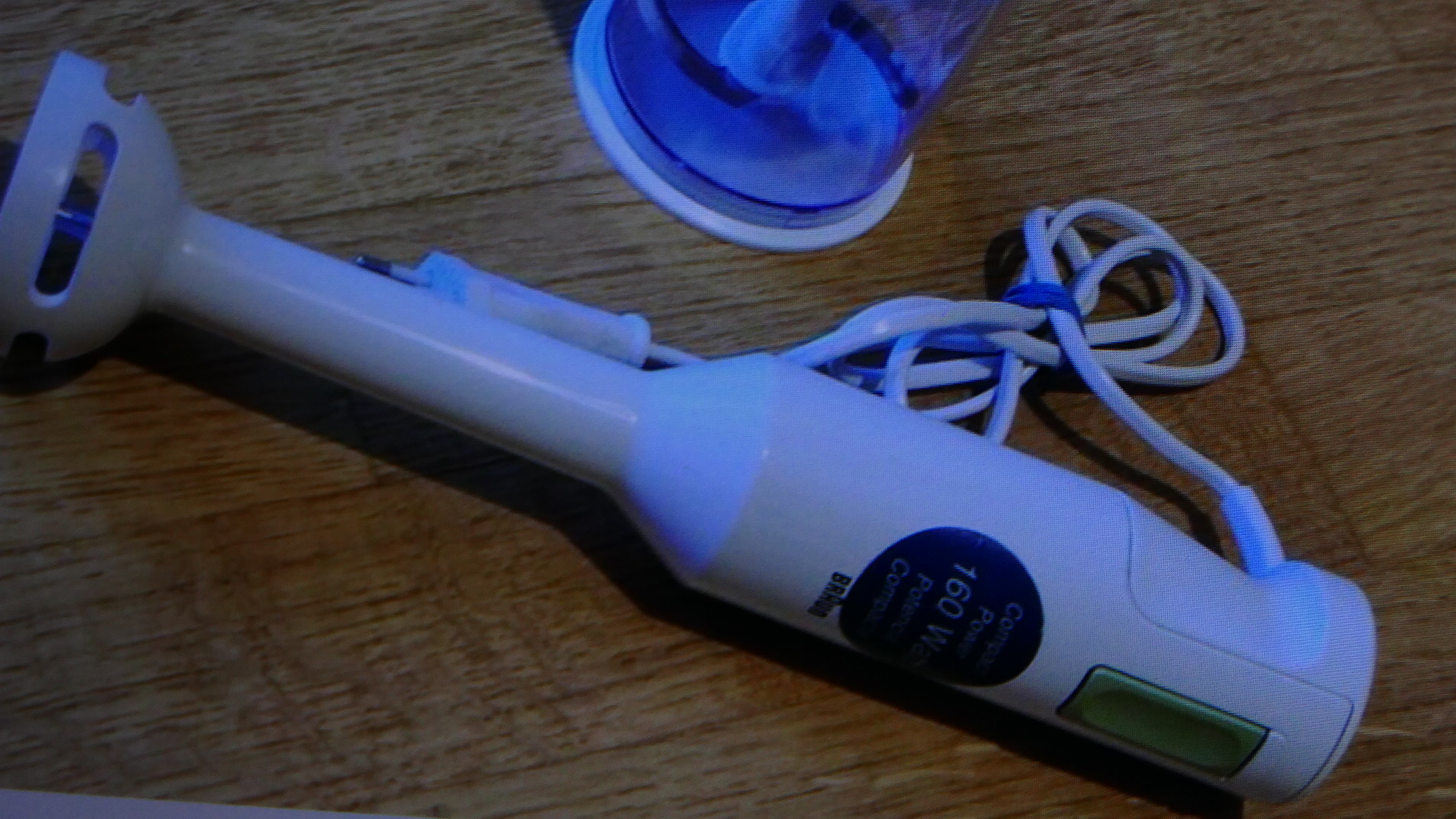

Hallo Braunfreunde,
der o.g. Stabmixer dreht sich nicht mehr so schnell.
Wermutlich dehnt sich im Betrieb etwas aus, was dann dazu führt, dass der Motor das Messer nur noch langsam drehen kann.
Frage: Wie kann ich das Gehäuse öffnen, ohne es zu zerstören!
							Braun Stabmixer Typ: 4169: wie öffne ich das Gehäuse?

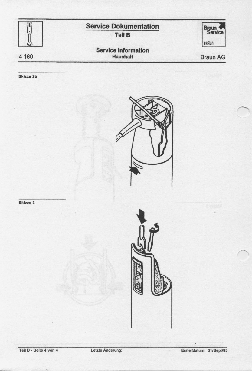

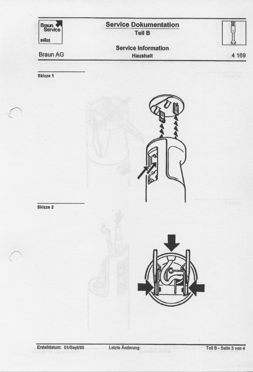

Hallo (ohne Namen),
hier die Anleitung zur Demontage.
Viel Erfolg und Grüße
Günter
Günter
