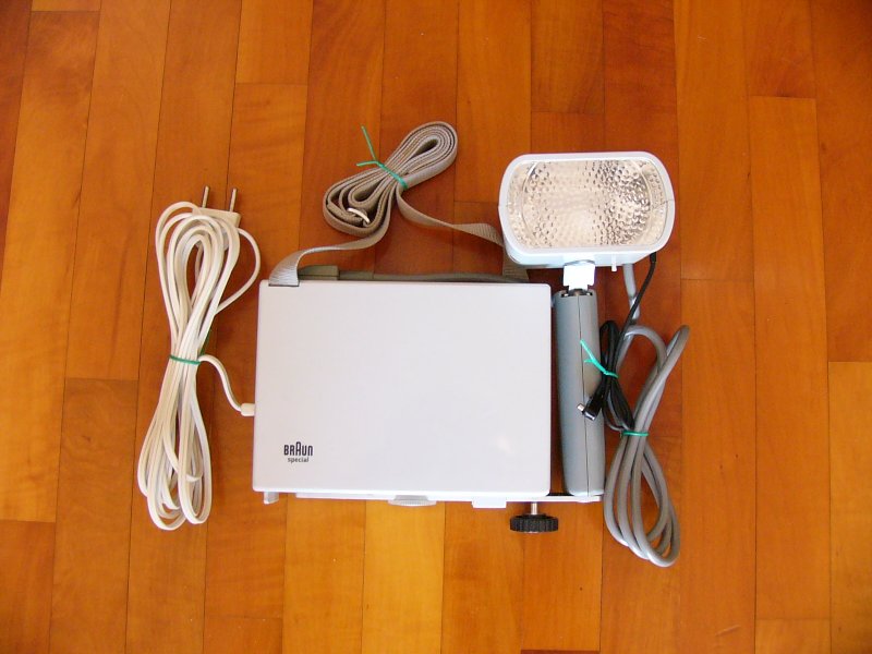

#3 Beitrag von wickerge » 25.04.2017, 20:46
Hallo Jara,
ich habe immerhin ein Bild gefunden, man sieht das angesteckte Netzkabel.

#4 Beitrag von Imperial1963 » 04.05.2017, 07:59
Hallo Gerhard,
Vielen Dank für das Bild und die Info. Leider habe ich das Netzkabel nicht mehr. Aber zumindest weiss ich Danke Deines Bildes jetzt, wozu die Metallschiene und die grauen Kunststoffröhrchen sind, die ich aus Vaters Nachlass nichts zuordnen konnte...
