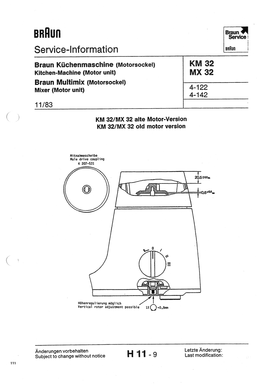

Hallo zusammen. :smoke:
Die alte KM 32 meiner Mutter funktioniert nur wenn man sie umdreht. Sobald man sie wieder richtig herum dreht, schaltet sie aus. :cry:
Es klackt beim Rumdrehen, als ob die vertikale Achse ein paar Millimeter Spiel hat. Nehme an, dass dann irgendwo der Kontakt verloren geht.
Die Kontakte innen scheinen ansonsten okay zu sein. Die Kohlestifte sind in Ordnung und die Kupferkontaktfläche ist auch sauber und intakt.
Kann man die Achse durch Unterlegscheibchen erhöhen? Kennt jemand das Problem?
Oder kennt jemand eine Möglichkeit im Raum Wuppertal/Köln zur Reparatur?
Vielen lieben Dank schon mal.
Liebe Grüße und guten Rutsch an alle!!!
Lisa

hallo lisa,
es gibt verschiedene versionen der km 32. bei manchen
lässt sich die achse regulieren. unten befindet sich dann eine
sechskantschraube, die eine stellschraube sichert.
diese sechskantschraube lösen und dann vorsichtig die
höhenverstellung regulieren. die stellschraube wieder mit der
sechskantschraube sichern.
die störung deiner km 32 kann aber auch andere gründe haben.
grus
günter

Vielen lieben Dank Günter!
Es funktioniert. Meine Mutter ist begeistert. Alle Männer der Familie sind nämlich beim Reparaturversuch gescheitert.
Liebste Grüße Lisa :respekt:
