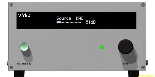

#4 Beitrag von Dirk63 » 12.12.2013, 00:44
ich habe gerade den sehr interessanten Thread durchgelesen - auch, wenn Röhrentechnik nicht unbedingt mein Ding ist. Allerdings ist das Interesse für Umbauten/Neubauten von Geräten im Braun-/Nachfolgedesign vorhanden.
Zu Deinen drei Gestaltungsvorschlägen fällt mir - ganz unverbindlich und persönlich - ein/auf: Ich würde die Achse der Online-Anzeige (grün) auf den Raster des Einschalters legen. Gleichermaßen würde ich den Menü-Regler auf das entsprechende Rastermaß an den linken Rand des Displays rücken.
Die Achsen der beiden Anzeigen/Regler geben dabei das Maß, unabhängig von der Größe der Anzeige bzw. des Reglers.
Ist aber nur meine ganz persönliche Idee.
Dirk

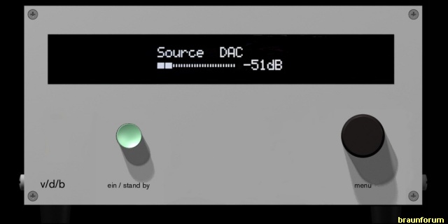

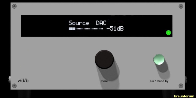

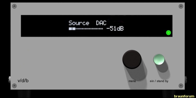

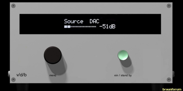

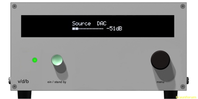

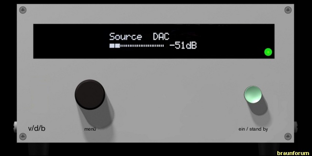

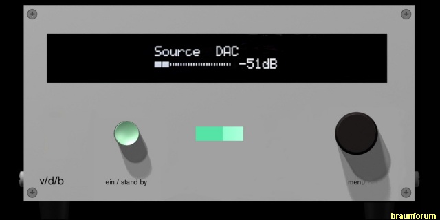

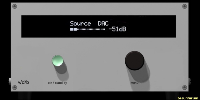

#5 Beitrag von v/d/b » 12.12.2013, 13:42
Hallo Dirk,
in Bezug auf Röhrentechnik geht es mir genau wie Dir, aber durch die Beiträge von Heinrich und das Lesen entsprechender Quellen habe ich mir zwischenzeitlich zumindest rudimentäres Wissen angeeignet.
Was die Aufteilung der Frontplatte angeht, hatte ich in meinem letzten Beitrag ja schon angedeutet, dass auch ich damit noch nicht so recht zufrieden bin.
Der derzeitige Stand sieht doch noch irgendwie unaufgeräumt aus.
Ich habe mich beim Layout an folgende Randbedingungen orientiert:
1. Beibehaltung des Rasters, wie es vom CE16 vorgegeben ist.
2. So weit möglich gleiche Bedienlogik wie beim CE16. (Wo die Bedienung am CE16 durch Drehen erfolgt, soll dies auch beim CVV11 der Fall sein, wo beim CE16 ein Tastendruck erforderlich ist, soll dies auch beim CVV11 der Fall sein)
3. So weit möglich gleiche Funktionen an gleicher Stelle der Frontplatte. (deswegen sitzt der ein / stand by Taster bislang dort, wo sich beim CE16 der Drehknebelschalter befindet, mit dem der Tuner auch eingeschaltet wird)
Wie Du siehst, sind die letzten beiden Punkte schon mal nicht in Übereinstimmung zu bringen, weil ich über einen Drucktaster einschalten werde. "Drehtaster" sind mir keine bekannt.
Was ich jetzt noch mal probiert habe, ist Variante 3 dahingehend zu modifizieren, dass der Taster weiter in die Mitte rückt. Damit ist Randbedingung 3 zwar nicht mehr erfüllt, aber dafür Randbedingung 2.
Ob die grüne Anzeige rechts im Display bestehen bleibt ist noch nicht sicher. Ihre Position orientiert sich an der Position der Stereo Anzeige des CE16.
Nur zum Signalisieren, dass der Verstärker eingeschaltet ist, ist sie eigentlich überflüssig, denn dann ist ja auch das Display aktiv.
Eventuell nutze ich sie um den Startprozess (Heizspannung ein, Anodenspannung ein, Signal freigegeben) zu visualisieren.
Hier mal zwei Bilder der bechriebenen Varianten.

#6 Beitrag von henry2 » 12.12.2013, 17:46
Deine Bestellung (VC-03) ist ja 'ne tolle Kiste. Insbesondere ist die Lautstärkeregelung "very tricky". Wenn man die Relais logisch (in diesem Fall über einen Mikroprozessor) ansteuert, würden tatsächlich 5 Relais (2^5 x 2 dB) ausreichen, um linear (in jeweils 2 dB-Schritten) von 0 bis -63 dB den Eingangspegel zu reduzieren. Ich vermute, dass die 2 darüber hinausgehenden Relais für den erforderlichen logarithmischen Verlauf der Widerstandsänderung bei den Leise-Stellungen der Widerstandskombination verwendet werden. Ja, als alter "Analogist", wie ich einer bin, denkt man eben nicht immer gleich binär; auch wenn's sogar manchmal helfen würde (wie in diesem Fall).
Was mir am VC-03 gefällt - aber auch zwingend so sein muss - ist der Umstand, dass keine Halbleiter, sondern tatsächlich nur Festwiderstände im Signalweg liegen. Das sind zwar je nach abzubildendem Widerstandswert bis zu 4 Stück (und jeder rauscht ein bisschen), aber mit dem Versprechen des Herstellers, nur extrem rauscharme Widerstände zu verwenden und der Tatsache, dass nach der Vorstufe nur noch knapp 20 dB Spannungsverstärkung (bezogen auf den 4Ω-Ausgang) vom CV11 kommen, dürfte das Thema Rauschen des VC-03 kein Problem darstellen.
Auch die flexiblen Masseanschlussmöglichkeiten innerhalb des VC-03 sind gut. Übrigens meinte ich mit den sternförmigen Masseverbindungen bei den Vorverstärkerstufen nicht damit, dass diese frei verdrahtet werden müssen. Auch bei einem Print-Layout sind sternförmige Masseverbindungen machbar (wird oftmals auch so ausgeführt).
Was Deine Varianten der Frontansicht des CVV11 anbetrifft, so gefallen mir die beiden letzten sehr viel besser als die drei vorhergehenden. Ich persönlich würde die letzte bevorzugen, denn das grüne Licht im Display stört die Symmetrie. Wenn Du diese (zusätzliche) Einschaltkontrolle dennoch realisieren möchtest, was ich nicht unbedingt schlecht fände, so würde ich sie eher rechts des Einschalttasters (natürlich auf gleicher Horizontalachse) platzieren.

#9 Beitrag von Dirk63 » 12.12.2013, 23:56
ich schließe mich Heinrich an, auch ich finde die Varainte 2 ohne "Stereo"-Lämpchen besser. Ich gehe davon aus, dass die Achse des Menü-Reglers mit der Position des AM-Senderknopfs am CE 16 übereinstimmt und der Ein/ Stand by-Schalter mit dem FM-Auto-Schalter.
Dirk
#10 Beitrag von v/d/b » 13.12.2013, 06:27
Hallo Dirk,
die Anordnung ist so, wie Du es geschrieben hast.
Ich werde mir am Wochenende noch mal die Frontplatte des CE12 vornehmen und mir ansehen, in wie weit das Raster dort vom CE16 abweicht. Vielleicht ergeben sich daraus ja neue Überlegungen.
Außerdem werde ich den Netzschalter doch noch mal auf die linke Seite rücken.
ps: Wenn ich hier schon dauernd mit der Visualisierung von Thomas herum hantiere, möchte ich wenigstens den Link auf seine Seite einstellen.

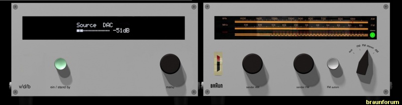

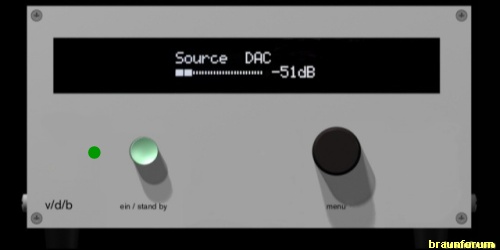

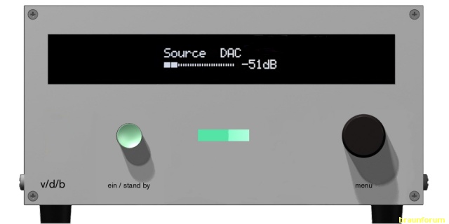

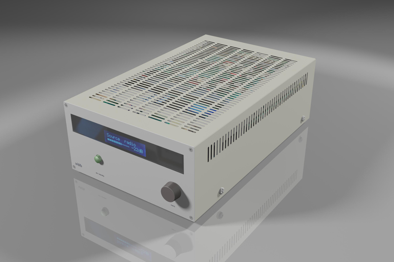

#11 Beitrag von v/d/b » 14.12.2013, 07:56
nachdem ich mir die Front des CE12 angesehen habe, musste ich feststellen, dass hier das Raster sehr deutlich vom CE16 abweicht.
Da ich aber den CE16 als Empfänger verwenden möchte, würden die beiden Geräte dann nicht mehr zusammen passen.
Also bleibe ich beim Raster des CE16.
Wie angekündigt hier zwei Entwürfe mit Einschalter auf der linken Seite.
Beim zweiten Entwurf habe ich das Fenster für die Abstimmungsanzeige dazu genutzt die Einschaltsequenz (Heizspannung ein, Anodenspannung ein, Ausgänge freigegeben) mit Hilfe einer EM800 darzustellen.
Sozusagen als Reminiszenz an die älteren Tuner CE11 / CE12, bei denen ein magisches Auge (EM84) als Abstimmungsanzeige diente.
Beiträge: 2241
#12 Beitrag von andreas schnadt » 14.12.2013, 12:33
die letzte Ausführung gefällt mir viel besser, ich habe mich schon bei den ersten Entwürfen gefragt, warum der Einschaltknopf rechts liegt.
Nebenbei habe ich allergrößten Respekt vor Deinen Projekten, die ich mit dem Interesse des Laien verfolge, ich wünsche Dir viel Erfolg bei der Realisierung!

Dein Entwurf mit dem Einschaltknopf auf der linken Seite gefällt mir gut. Allerdings finde ich, dass der rechteckige Ausschnitt für die EM800 das Gesamtbild doch arg stören würde, auch wenn die Anzeige der Betriebszustände (insbesondere mit dieser Anzeigeröhre) an und für sich sehr reizvoll wäre.
Formal würde mir dann eher eine Lösung mit einer mehrfarbigen LED (R/G/B) gefallen, mit der man ebenfalls die einzelnen Betriebszustände in verschiedenfarbig visualisieren könnte (z.B. gelb: Heizung ein; blau: Anodenspannung ein; grün: Ausgänge freigegeben). Die Farben gelb und blau würden demnach nur während einer kurzen Zeit angezeigt.
Das ist aber natürlich auch eine Frage der unterschiedlichen Auffassungen über die Art der Gestaltung, die jeder einzelne von uns haben kann.

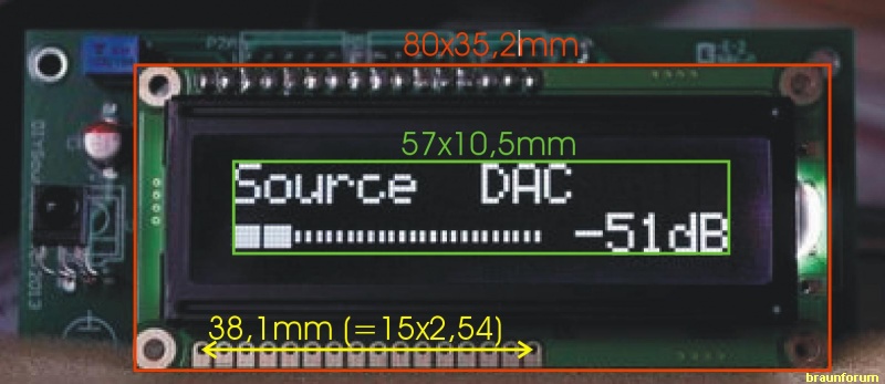

Erstmal Danke das Ihr Euer Vorhaben hier vorstellt, es scheint ein echtes Forumsgemeinschaftsprojekt zu sein!
Zur Optik:
Ich denke das Thomas noch keine genauen Maßangaben zur Displayplatine hat, es wird schwierig ein 2x16 Zeilen großes Display (ich vermute einen HD44780 Standard) für die Proportion passenden Anzeige des Gehäuses zu finden, die sind immer fitzeligklein.
Zur Wärmeanzeige: vielleicht kann man eine Balkenanzeige mit RGB LED's neben dem LCD in einer Ecke unterzubringen, die Idee vom Heinrich das sie nur anzeigt wenn sie noch keine Betriebstemperatur hat finde ich prima!
Wenn Ihr den grünen Punkt macht könnte man auch hierrüber die Temp.-Anzeige laufen lassen, RGBs gibts in 5mm: klick mich!
Von rot (bzw blau) über gelb bis grün ist dann alles möglich!

#16 Beitrag von v/d/b » 15.12.2013, 10:27
die Idee eine mehrfarbige LED einzusetzen gefällt mir nicht so gut.
Mit Farben hab' ich's nicht so :lol:
Dann würde ich eher eine grüne LED so anordnen, wie in Heinrichs Entwurf und diese so lange langsam blinken lassen, bis die Ausgänge frei geschaltet sind.
Ich habe jetzt noch mal eine asymmetrischen Anordnung mit Einschalter links gezeichnet.
Das hat durchaus auch seinen Reiz.
Die gleiche Front hier auch noch mal mit magischem Auge in der Mitte, wie beim CE11 / CE12

Du hast Recht, bei der Darstellung der Anzeige war der Wunsch Vater des Gedankens, denn die Maße des Displays habe ich in der Tat noch nicht.
Bei einer Höhe des Fensters in der Front von 25mm könnte die Darstellung aber in etwa hin kommen.

#17 Beitrag von Uli » 15.12.2013, 11:09
zum Ausmessen gibts ja Grafikprogramme, ich habs mal skaliert:
Bei einem Rastermaß von 2,54mm haben 16 Punkte einen Loch- zu Lochabstend von 38,1mm, das gezeigte Display ist somit sehr klein....
Aber Du findest in der Bucht bestimmt das passende, lasse Dir vom Autor mal die Pinbelegung bzw. den Anzeigestandart geben dann kannst Du Dir Dein Wunschdisplay aussuchen.

#19 Beitrag von v/d/b » 15.12.2013, 11:58
Moin Uli,
ist schon klar, dass man das ausmessen und umrechnen kann, da war ich heute morgen nur zu faul für :roll:
Hier mal eine Darstellung bei der die Proportionen des Displays angepasst sind. Es ist jetzt um ca. 8% geschrumpft.
Aber Du hast recht, im Zweifel würde ich einfach ein etwas größeres Display verwenden.
Das Paket aus USA liegt schon in Frankfurt beim Zoll, ich denke also es wird in den nächsten Tagen eintreffen und dann weiß ich auch was für ein Display verbaut ist.
#20 Beitrag von v/d/b » 15.12.2013, 12:17
Hallo Gerhard,
hier mal ein Bild neben dem CE16.
Das weiße Display kann / soll ggf. noch an die Skalenbeleuchtung des CE16 angepasst werden. Das muss man aber in Natura sehen.

#21 Beitrag von wickerge » 15.12.2013, 13:33
der grüne Ein/Aus-Schalter wirkt in der Kombination schon ein bisschen wie ein Fremdkörper. "Stilecht" wäre ja ein Kippschalter wie z.B. am CSV 13.
Wenn es Druckknopf sein muß (ist ja kein Netz-Trennschalter, sondern Logik), wäre dann der silberne vom CE 16 oder ein hellgrüner wie in der Audio 2 (ware glaube ich der erste grüne Einschaltknopf im Audiobereich bei Braun) eine Alternative?
#22 Beitrag von v/d/b » 15.12.2013, 14:16
Hallo Gerhard,
Du hast vollkommen recht, hier muss es ein helleres Grün sein.
Ich habe auch schon eine hellgrüne Tastenkappe des TC 20 von Carlos bekommen.
Allerdings hat sie einen Durchmesser von 10mm, die Kappe des Schalters beim CE16 hat jedoch 11mm :cry:
CSV300, CE500 usw. haben sogar 12mm. Kleiner wird es dann wieder bei den slimlines, hier sind es erneut 11mm.
Die Tasten der slimlines gibt es auch in einem (etwas) helleren Grün.
Ihre Wölbung nach außen würde außerdem die differierende Bedienung (tasten statt drücken) symbolisieren.

#26 Beitrag von v/d/b » 17.12.2013, 06:59
da kann ich Friedel nur zustimmen, mir macht das auch gerade mal richtig Spaß hier. Auch wenn ich mich durch die große Beteiligung hier, schon fast "genötigt" sehe schnell voran zu kommen :wink:
@Christian:
Danke für den Hinweis auf die Displays. Ich schaue mir jetzt erst einmal an, wie das mitgelieferte aussieht und suche dann nötigenfalls nach einem besser passenden Ersatz.
Nachdem ich gestern ein paar Entwürfe ausgedruckt habe, sind noch zwei in der engeren Auswahl.
Ich habe sie mal vor einen weißen Hintergrund gestellt, das entspricht dann auch eher einer realen Umgebung.
Das Fenster für das magische Auge habe ich jetzt von den Maßen an das des CE11 / CE12 angepasst.

#27 Beitrag von wickerge » 17.12.2013, 08:49
ich habe mal mit einem Grafikprogramm herumgepielt, um das Rams'sche Ordnungsprinzip nochmal anders zu interpretieren. Ist natürlich von Rams abgekupfert, in diesem Fall CE 250:
#28 Beitrag von v/d/b » 17.12.2013, 20:31
Hallo Gerhard,
prinzipiell sieht die Front so sehr gefälliger aus.
Wenn ich hier nicht die Vorgaben des CE16 berücksichtigen wollte, könnte ich mich damit auf jeden Fall anfreunden.
Neben dem CE16 passt es aber irgendwie nicht so recht.
Ich habe die LED vom vorletzten Entwurf jetzt noch mal nach innen gesetzt.
Da man den Taster ja mit der linken Hand bedient, würde man sie ansonsten beim betätigen verdecken.
Beiträge: 4445
#29 Beitrag von Uli » 17.12.2013, 20:58
Warum machst Du den Dreher nicht mittig wie beim Radio?
#30 Beitrag von v/d/b » 17.12.2013, 22:04
Moin Uli,
das Problem ist, das der Drehknopf auch beim CE16 nicht wirklich in der Mitte sitzt, sondern ganz leicht versetzt :cry:
Die Front ist insgesamt ziemlich asymmetrisch :roll:
