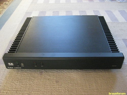

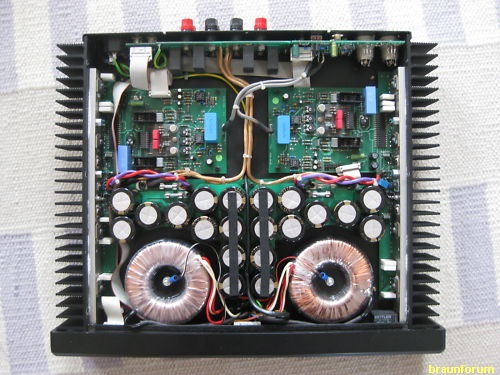

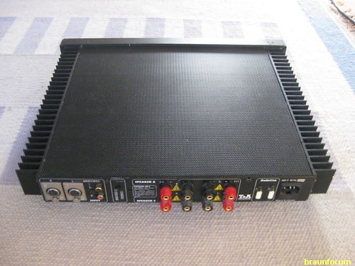

Vergleichbar ist, als reine Endstufe nur der PA4. Diese sind gebraucht kaum unter 400€ zu bekommen und das Thema Überhitzung und der daraus resultierende Alterungsprozess der Bauteile macht die Endstufe für meine Begriffe heute nicht mehr zur ersten Wahl. T+A hatte ab dem Jahr ca. 1991 die passende Antwort und baute, quasi im Ateliergehäusedesign die Pulsar A 2000 AC. Aber auch diese Endstufen sind nicht unter 500 € zu bekommen und immerhin auch schon 20 Jahre alt.
Daher ist für mich der Neubau eine echte Alternative, zumal man auf hervorragende, fertig aufgebaute Module zurückgreifen kann und das Rad nicht neu erfinden muss.
