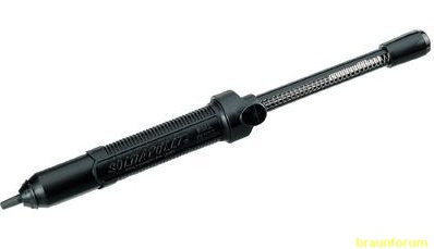

#10 Beitrag von Uli » 27.02.2011, 22:07
Also, ich arbeite schon seit Jahren mit der Weller-Lötstation WECP-20 & Lötkolben LR-20.
Die Temperatur kann über ein Poti geregelt werden.
Der LR20 Kolben hat den Vorteil das man Spitzen im laufenden Betrieb mit einer Zange schnell wechseln kann, hier werden die Spitzen mit einer Überwurfmutter gehalten. Ich kenne die Ersa´s wo die Spitze nur auf den Kolben gesteckt wird, da leiern aber die Spitzen mit der Zeit aus. :?
Digitale Temp.-Anzeigen sind zwar nett, aber wer braucht das schon, die Poti-Temperaturscala reicht eigentlich vollkommen aus.
Gebraucht bekommt man solch ein Gerät in der Bucht zwischen 60-100€ und die sind eigentlich unkaputtbar!
Zum entlöten mit Litze bin ich weggegangen, nachdem die Hitze z.T. die Platinenbahn gelöst hat, daher verwende ich das nur noch selten.
Ein Tipp für schnelles absaugen sind rückschlagfreie Saugpumpen von SOLDAPULLT:
hier macht das ablöten richtig spass da auch das Absaugvolumen größer als bei herkömmlichen Pumenstiften ist und man beim auslösen die Spitze nicht mehr verreißt. Gibts zB bei Conrad
